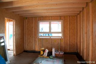

    Eben war ich mit unserem Küchenbauer im Rohbau, um die genauen Maße zu nehmen. Die Küche ist fertig geplant, und die benötigten Mindestmaße wurden mit dem Hausbauer abgesprochen.
    Fragt mich nicht nach dem Warum, aber obwohl die Mindestvorgaben beim Rohbau eingehalten wurden, scheint es jetzt doch ein Problem zu geben, das laut Küchenbauer nur bzw. am einfachsten dadurch zu lösen wäre, dass die eine Küchenwand 1cm dicker wird (damit die Küchenzeile weiter in die andere Richtung rückt und dadurch die geplanten Hochschränke noch neben das Küchenfenster passen).
    Wir haben einen Holzständerbau mit Installationsebene. Das bedeutet, dass noch eine OSB-Platte und eine Gipskartonplatte auf den Rohbauzustand draufkommen. Der Vorschlag des Küchenbauers ist, einfach zwei GKn anzubringen, weil uns der zusätzliche Zentimeter auf die sichere Seite brächte.
    Geht das so einfach? Also doppelt GK? Bin schon gespannt, was unser Bauleiter dazu sagt...

    Tja, ich kann das Problem ja mal versuchen, in Kurzform zu erklären:
    Die Küche ist L-förmig geplant. An die fensterlose Seite (rechts) kommen Hängeschränke, an die Fensterseite (geradeaus) neben Spüle etc. auch zwei Hochschränke. Diese sollen zwischen Fenster und Flurwand (links).
    Der Platz links vom Fenster reicht zwar für die beiden geplanten Hochschränke, allerdings wäre der rechte Teil der Küche dann nicht direkt an der Wand. Ausgleichen könnte man nur ein paar Zentimeter zuviel, wenn sie links entstünden, rechts müssen die Möbel an die Wand ran (Hängeschränke, Tiefe der Arbeitsplatte). Das gesamte Küchen-L nach rechts zu schieben (wir reden von 1cm) geht nicht, weil sonst die Hochschränke nicht mehr neben das Fenster passen.

    Ich habe mal versucht, ganz grob die Küche einzuzeichnen.
    Was ich nicht verstehe: Wenn man jetzt die Hochschränke ganz nach links setzt, so dass die neben das Fenster passen, und den Rest ganz nach rechts bündig an die Wand, dann entsteht eben so ein Zentimeter Lücke (gelb) zwischen Hochschrank und dem Element rechts daneben. Na und? Kann man nicht einfach die Arbeitsplatte 1cm breiter machen und vor die Lücke eine dünne Blendleiste (oder wie sowas heißt?).

    Meine Güte - sind die Hochschränke links denn so press am Fenster, dass sie nicht 1 cm nach rechts geschoben werden können ?
    Dann hätte man eine 1-cm-Fuge links neben den Hochschränken, die man dezent mit einer dunkel gestrichenen Passleiste schließen kann (oder offen lassen kann).
    Alternativ kommt ein Passstück links neben den letzten Unterschrank, der an die Hochschränke anstösst (und die Arbeitsplatte wird dort um 1 cm länger).
    Dritte Alternative ist das Vermitteln.
    0,5 cm bleiben links neben dem Hochschrank (die bräuchte ich allein wegen Montage...welcher Idiot montiert schon völlig press, da müßten ja alle Wände perfekt im rechten Winkel sitzen),
    die anderen 0,5 cm lassen wir hinter der langen Arbeitsplattenzeile, ggf. machen wir da eine Füllschnur rein und schmieren es mit Silikon zu. (Weiss ja nicht, ob's ne Wandabdeckleiste oder sowas auf der Arbeitsplatte gibt).

    Vierte Alternative ist ein ca. 1 cm dicker Anleimer an der langen Arbeitsplatte zu Wandseite hin.

    Uner Bauleiter fand den Vorschlag zum doppelten GK nicht so prickelnd: Entweder die ganze (10m lange!) Wand doppelt beplanken (was Quatsch ist) oder man hat eine Stufe in der Wand, wo es wieder einfach beplankt wird. Das kann es ja wohl nicht sein...
