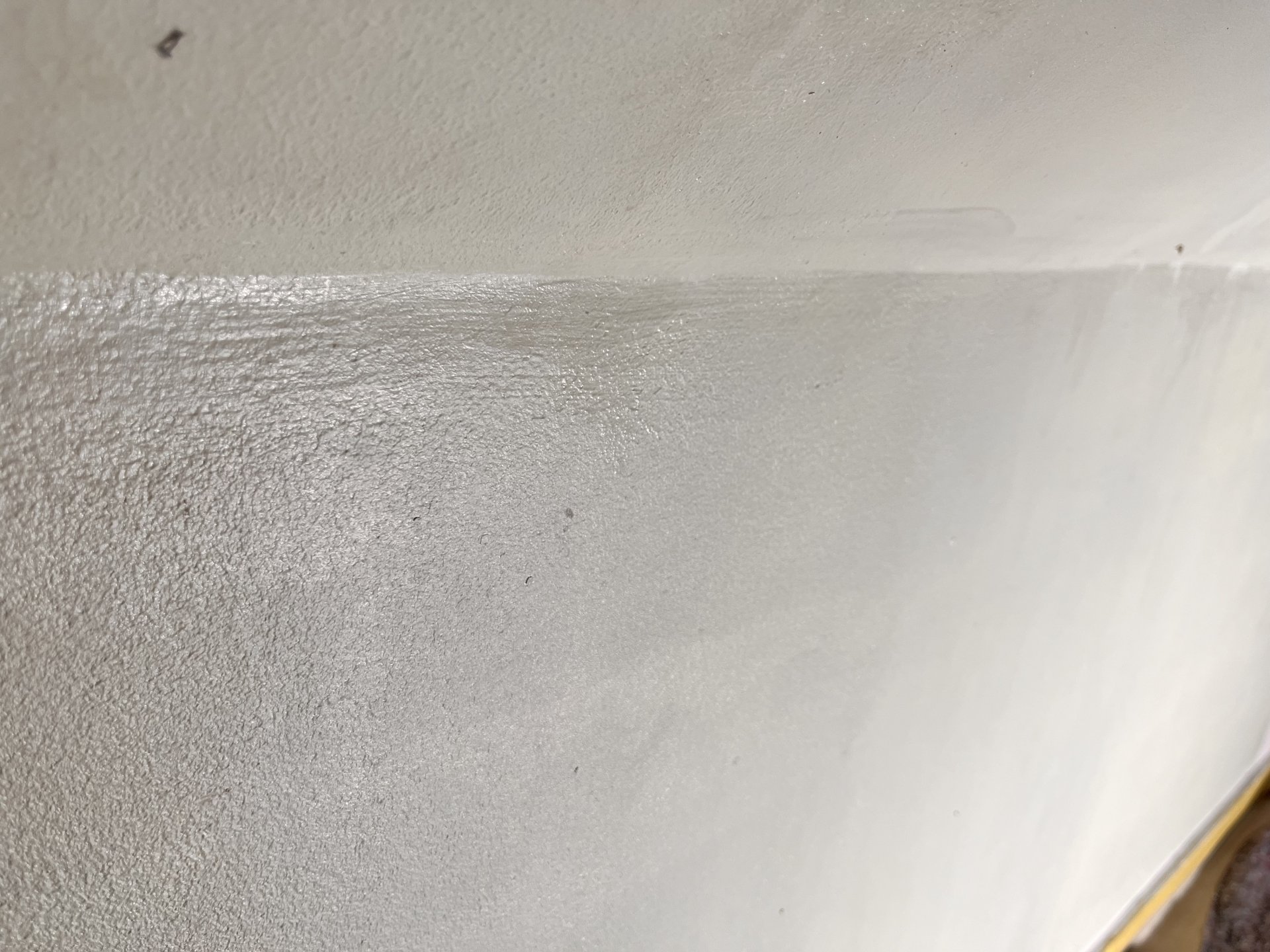

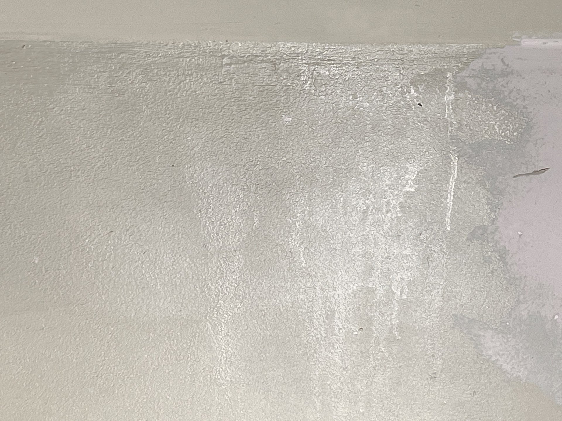

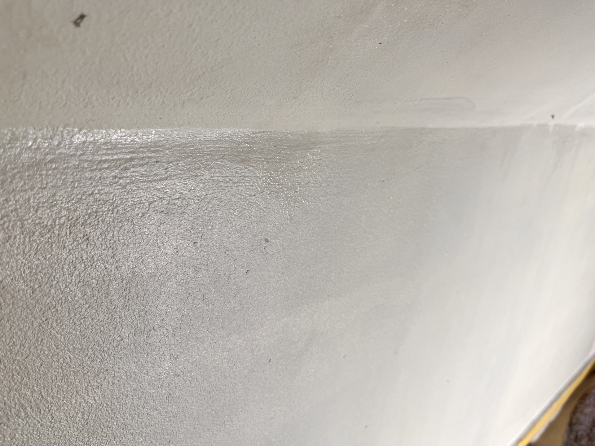

    Hallo in die Runde, bei der Badsanierung werden neu erstellte Rigipswände grundiert und mit Silikatfarbe gestrichen. Der Handwerker meinte es wohl gut bzw. hat sich null informiert und hat zusätzlich die bereits fertig gestrichene Decke und zwei Wände, wo vor einem Jahr Grundierung und Silikatfarbe Farbe drauf kam, erneut grundiert, so dass es nun glänzt. Ich bin sprachlos. Wie kann man da pragmatisch mit umgehen?

    zwei mal mit ner gut deckenden Farbe drüber weißeln
    Ich habe bei mir vor kurzem Caparol capamax pro verwendet das war echt super
    Ist aber natürlich keine Silikatfarbe
    Grundierung ist meist dampfdurchlässig wenn du deshalb Sorgen hast

    Lösungsmittelfreier Tiefengrund glänzt eigentlich nicht, könnte das Lösungsmittelhaltiger sein?
    Frag mal nach

    Lösungsmittel sehe ich unter den „Zutaten“
    nicht. Ich vermute, dass eine Sättigung eingetreten ist und nicht mehr aufgenommen werden kann. Ich habe tatsächlich die Sorge, dass durch diese glänzende glatte Oberfläche die Farbe zum einen nicht halten wird und zum anderen auch die Dampfdurchlässigkeit tatsächlich nicht mehr vorhanden sein könnte.

    Also ist zu viel Grundierung auch noch durchlässig?
