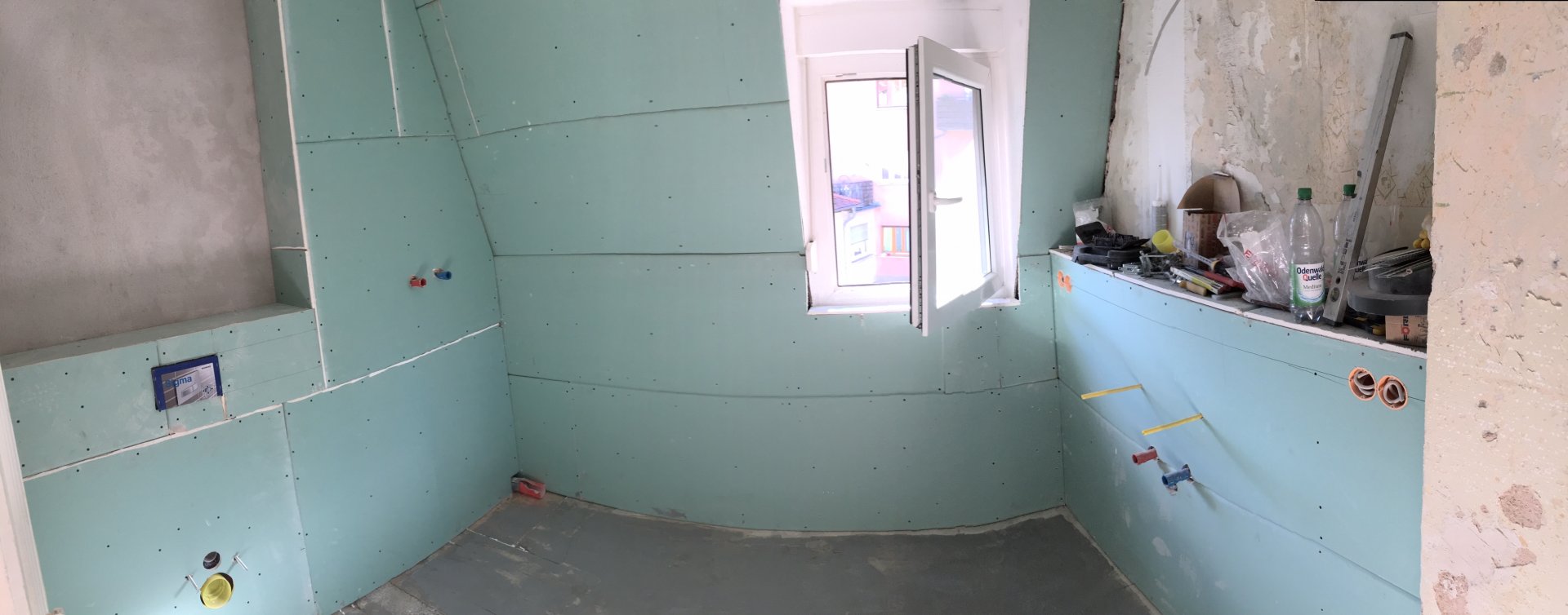

    wir sanieren gerade das Badezimmer.
    Im DG kommt die Dusche unter die Dachschräge.
    Unter der Schräge ist bis jetzt eine Schicht 12,5mm Gibskarton.
    Muss da noch eine Schicht drauf oder reichen die 12,5mm.

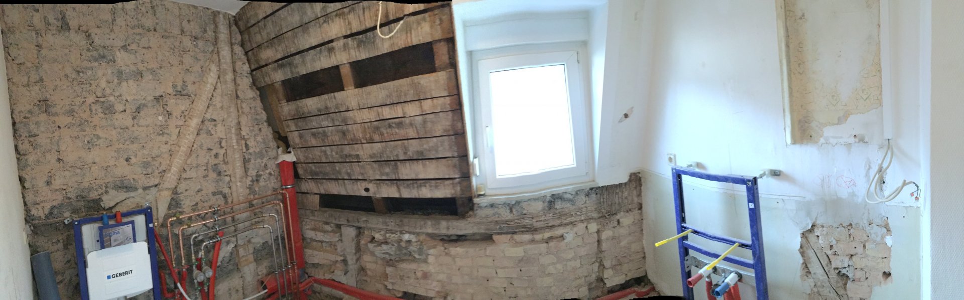

    Gibkarton in der Schräge sind an der Lattung befestigt.
    Die alte Lattung ist auf dem Foto sichtbar. Die Lücken wurden vorher mit neuen Latten geschlossen.

    Immer 2x beplanken in Bädern, gerade wo gefliest wird und so weiter, Ich hoffe sie haben entsprechende UK wo ihre Elemente montiert werden verwendet, und entsprechend 'steif' ausgeführt bei WC und Waschbecken etc..

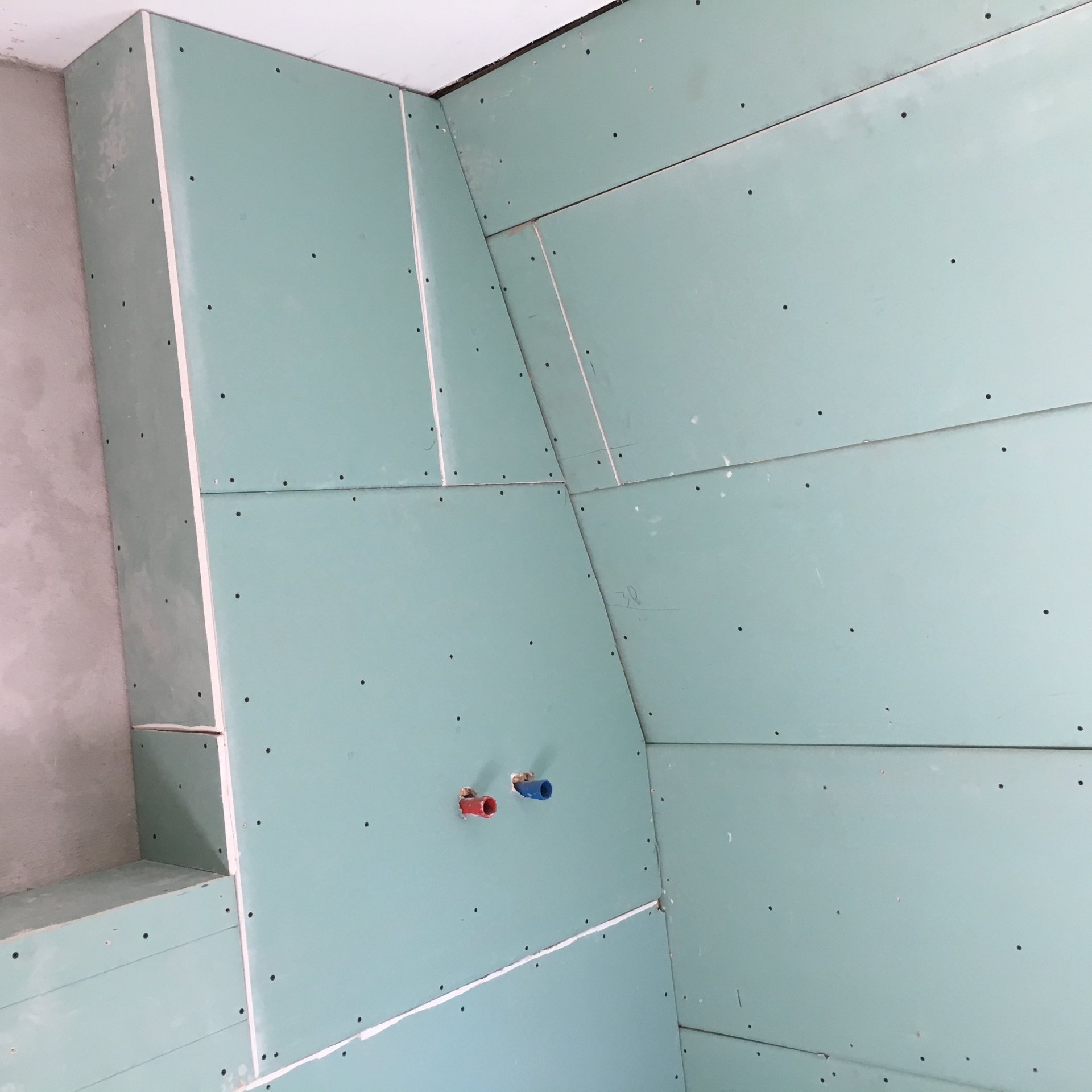

    Von verspachteln haltet ihr nicht viel laut Fotos ?

    Vor Wc, Waschtisch und Dusche ist mit OSB und mit Gipskarton beplankt.
    Unter der Dachschräge auch mit OSB mit Unterkonstruktion.
    Die Dachschräge selbst bis jetzt nur einmal beplankt.
    Der Trockenbauer und Fliesenleger meint, das reicht, da in der Dachschräge hinter der Gipkartonplatte (einlagig) die Bretter sind.
    Verspachtelt wird ab Montag. Hat er gestern nicht mehr hinbekommen.
    Danke euch!

    Decken und Dachschrägen einlagig, außer wenn Fliesen draufkommen, dann auch zweilagig.

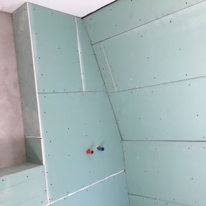

    Immer zweilagig. Auch in der ersten Lage alles sauber verspachteln und die Schrauben Löcher auch etc.
    Wo ist genau OSB, wie dick und warum . Sorry hab ich nicht kapiert, auf dem Foto seh ich nur “Schalung” und dann Gips

    Als Tragschale bei WC und WB etc, ergo die untere Lage.

    Richtig, OSB ist untere Lage und nur im WC und Duschbereich zur besseren Befestigung von Duschstange.
    Dicke der OSB ist 18mm und darauf 12,5mm Gipskarton.
    Bei den Waschtischen ist 2x 12,5mm Gipskarton. Doch bei denen wurde nur die zweite Lage verspachtelt.
    Problem?
    Danke euch.

    Nur die zweite Lage spachteln ist nicht fachgerecht. Und wie gesagt einlagig nur an Decken. An allen Wänden muss zweilagig beplankt sein auch wenn da schon OSB ist.
    Im Duschbereich nimmt man eigentlich keine grünen Platten mehr, sondern zementgebundene.
