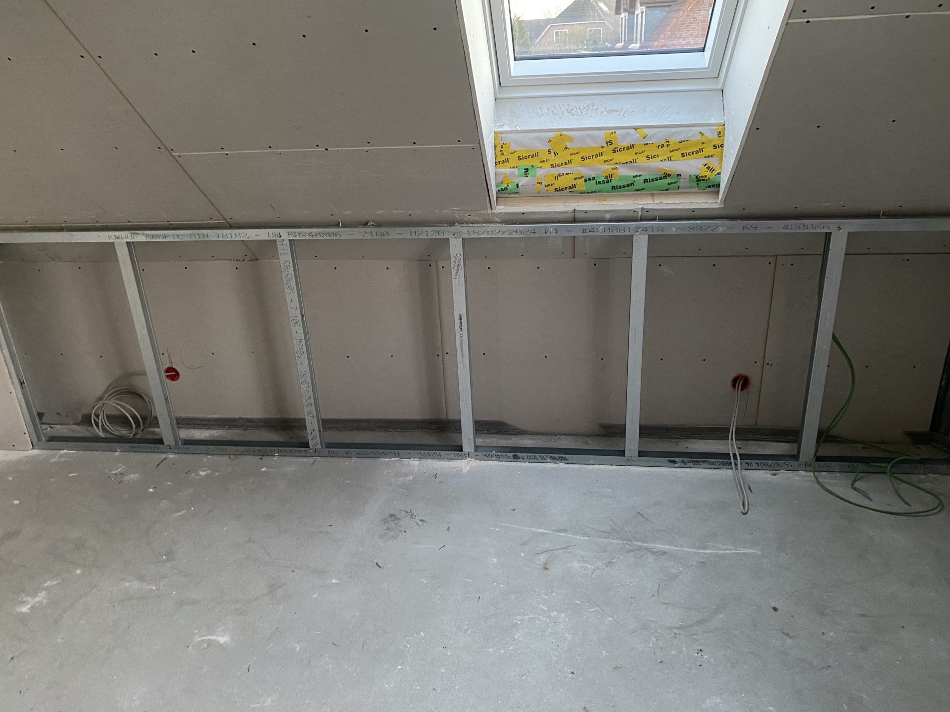

    Moin,
    wir haben die Situation dass bei unserem Hausbau eine vorgezogene Wand im Drempelbereich zu niedrig ausgeführt worden ist und nun eine weitere davor gesetzt worden ist. Abstand zwischen den Wänden sind ca. 17cm.
    Die erste Wand ist bereits gedämmt. Aufbau: Rigips, ca. 4cm Steinwolle, Dampfbremse Majpell 5 von Siga, danach nochmals ca. 14cm Dämmung und dann Dachpfannen.
    Die Frage die wir uns nun stellen. Darf die zweite Rigips Wand gedämmt werden? Der Bauträger hatte sie ohne Dämmung mit und einfach bepflankt ausgeführt dies wirkte sehr hohl. Die zweite Wand steht auf dem Estrich mit Fussbodenheizung.
    Ich sehe folgende Optionen:
    A) doppelt beplanken ohne Dämmung im Profil und ohne Dämmung im Zwischenraum
    B) doppelt beplanken und Aluprofil mit 5cm starken Steinwolle Platten auslegen. Jedoch Zwischenraum ohne Dämmung
    C) nur doppelt beplanken
    Insbesondere bezüglich Kondensat zwkschen den Wänden hatte mir Gedanken gemacht. Hatte gehört man sollte von Innen nur in Maßen dämmen. Daher ist es ggf. ja keine gute Idee den gesamten Zwischenraum zu dämmen oder was denkt ihr?
    freu mich auf eure Antworten.

    Wenn die 2. Wand auf der FBH steht, die auch dahinter ist, sehe ich kein Problem

    Danke für die schnelle Rückmeldung. Die „innere“ Wand steht auf FBH der Hohlraum hat auch noch FBH die nach außen zum Dach zeigene Trockenbau Wand steht auf dem Rohboden. Mit zweiter Wand meinst du die Dichter in den Raum kommt oder ?
