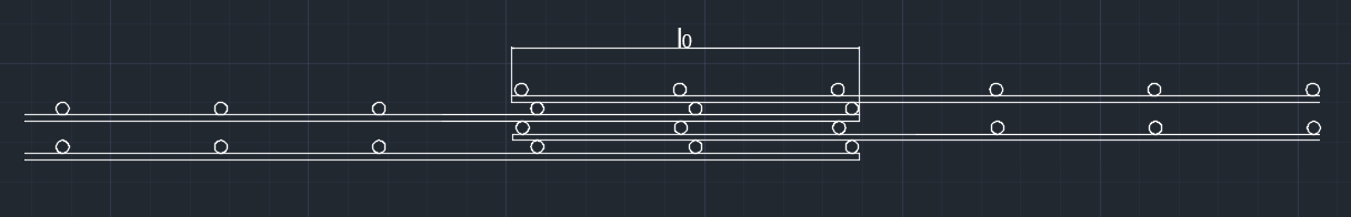

    zu diesem Thema hätte ich eine andere Frage. Wie sieht es bei den Stößen aus? Gibt es dann 8 Lagen im Stoßbereich oder habe ich es falsch verstanden? (sihe unten).Und die statische Nutzhöhe ist in dem Fall ziemlich reduziert. Es geht um die Bodenplatte, die 30 cm dick ist.

    Die Stöße werden so weit es geht versetzt angeordnet.
    Damit vermeidet man, daß sich an den Stoßstellen alles häuft. Ein wenig natürlich schon.

    Danke Petra. Wissen Sie wo ich ein Beispiel mit der doppelten Mattenbewehrung finden kann? Mich würde interessieren, ob man die doppelte Bewehrung mit Matten so macht, wie ich das oben gezeichnet habe? Wenn ich jetzt 4 Ebenen habe, würde ich 1. und 3. Ebene bzw. 2. und 4. zusammenführen, sodass ich dann 1. mit der 2. Ebene und 3. mit der 4. Ebene übergreife. Macht man so was in Praxis?
