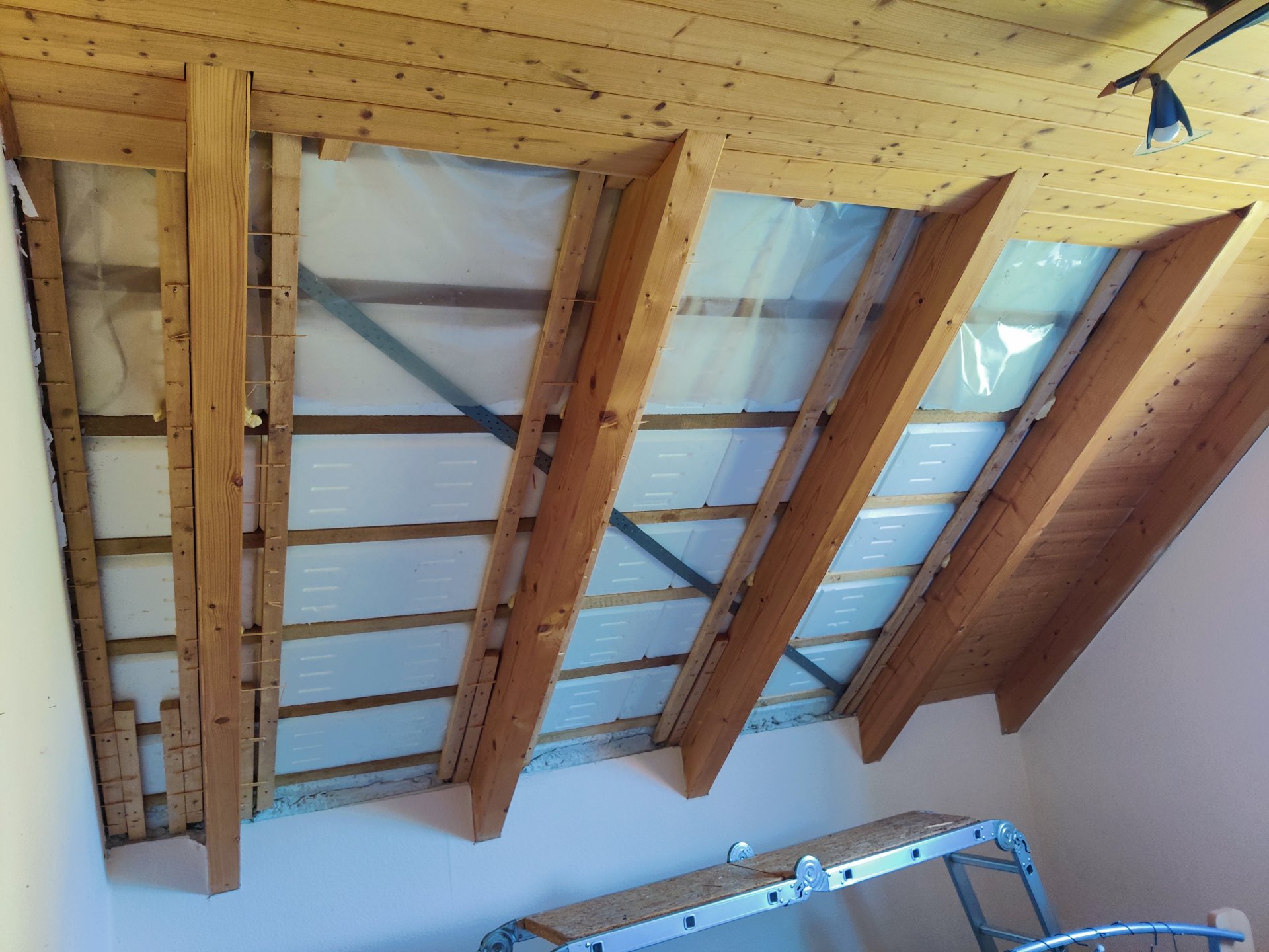

    Im Dachgeschoss meines Elternhauses gibt es eine Aufsparrendämmung (Thermodach, irgendein Styropor), darauf ist eine senkrechte Konterlattung, auf welcher Profilholz angebracht war (siege Foto)
    Ich führe gerade eine Zwischensparrendämmung aus und mir wurde geraten, das Profilholz zu entfernen (da sich mehr oder weniger ruhende Luftschichten schlecht berechnen lassen ) und Mineralwolle zu verwenden (Holzfaserdämmmatten haben irgendwelche Feuchtigkeitswerte in der Berechnung überschritten)
    Zwei Fragen:
    Gehen ich recht in der Annahme, dass ich die senkrechte Konterlattung besser entfernen sollte (hängt ja nichts mehr dran, sie stürzt maximal die Querlattung minimal)
    Und hat jemand eine Idee, warum im unteren Bereich zwei Latten nebeneinander gesetzt wurden?

    1. Besser entfernen, die Kunststoffolie auch, sonst kondensiert da das Wasser. Innen an der Zwischensparrendämmung brauchst du dann eine neue Dampfbremse innen. Aufgrund des Styropordachs wohl eine recht dichte, sonst kondensiert es am Styropor.
    2. Ggf der Dachvorsprung aussen der an den Latten dran ist? Bei unserem Haus war das so ähnlich. Es gingen nicht die echten Balken mach draussen, sondern solche kleinere Aufgedoppelte.
    Da das Styropordach überhaupt keinen Hitzeschutz bietet, würde ich dir eher zu Holzfaserdämmung raten. Möglichst viel Gewicht in den inneren Dämmschichten. Ggf kannst du auch die Innenverkleidung mit Gipskartonplatten doppelt ausführen. Dann hast du innen auch mehr Gewicht und mehr Hitzeschutz.
