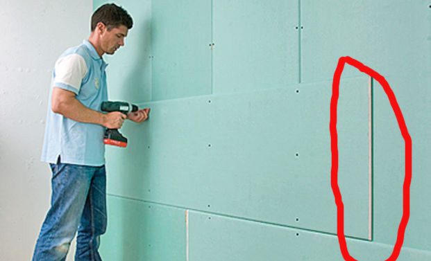

    müssen bei einer doppelten Beplankung die Ende der zweiten Beplankung immer auf ein Profil verschraubt werden oder kann hier auch etwas Abstand sein?
    Hab dieses Bild hier im Internet gefunden, ist so etwas zulässig?

    Von der Logik her sollte sich am Ende der Paltte ein Profil befinden. Sonst wäre dort immer Bewegung drin.

    ok, kann man die zweite Platte an den Enden mit der darunterliegenden nicht verschrauben oder verkleben ?

    Gk in Gk schrauben,wird nicht halten.

    nicht alles was im Netz gezeigt wird ist gut und ok....
    Gem. DIN 18181 sind mehrlagige Beplankungen mit der UK zu verbinden
    es gibt zwar "Gipsin Gips" Schrauben, die sind aber nicht für reguläre Befestigungen gedacht

    Kann man doch auch einfach so schneiden, dass es genau im Ständer endet. Wenn du es schlau machst hast du fast kein Verschnitt.
    Und auch wenn schon. die Platten selber kosten doch nix.

    Warum nicht beide Lagen quer?
    50er Abstand und passt?
