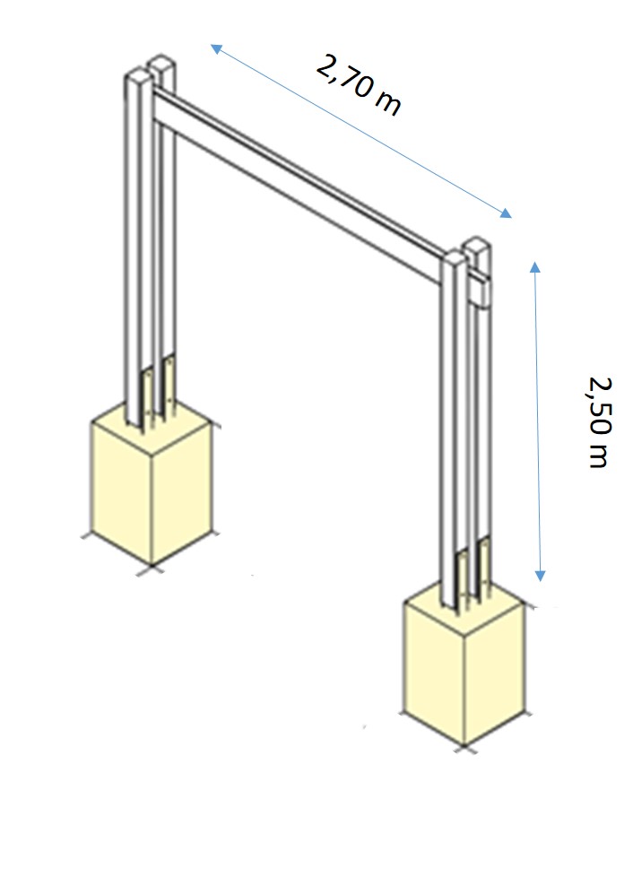

    ich möchte eine Doppeltorschaukel in den Garten stellen als Kinderschaukel, nach dem Vorbild der Schaukel "Anton" (von Gartenpirat.de https ://bit.ly/3r39vjH), die für 2x50 KG ausgelegt ist. Ich möchte allerdings diese Konstruktion in einer stabileren Ausführung haben, da zum einen die Schaukel lange halten und natürlich gleichzeitig die Sicherheit erhöht werden soll.
    Der Plan:
    Es werden jeweils paarweise senkrechte Pfosten mit H-Ankern einbetoniert und ein Querbalken zwischen den Pfosten montiert, siehe Bild.
    -> 4 Pfosten: Konstruktionsvollholz Fichte/Tanne 160x140x2500 mm
    --> 1 Querbalken Konstruktionsvollholz Fichte/Tanne 140x80x2700 mm (Laut Zugfestigkeitstabelle kann dieser Balken als Einfeldträger 250kg halten)
    --> 4 H-Pfostenträger feuerverzinkt extrastark 8-800 mm für 160 mm Pfosten
    --> 4 Holzschrauben 6-Kant DIN 571 M16x400 mm zur Befestigung des Querbalkens
    --> 4 Kantholzschelle / Schaukelschelle inkl. MARATHON Rollengelenk für Querbalken 140x80 mm für je 125kg
    --> Betonfundament 80 x 80 x 80 cm
    --> Holzimprägnierung / Lasur als Wetterschutz (vielleicht noch ein Metalldach, um stehendes Wasser zu vermeiden)
    Mir ist bewusst, dass eine Schaukel im typischen A-Profil statisch sinnvoller ist. Aus meiner Sicht habe ich allerdings die ursprüngliche Schaukel deutlich massiver gestaltet und spare im Selbstbau auch noch Geld.
    Eine noch massivere Ausführung ist laut meinen Recherchen mit Baumarktartikeln nicht mehr möglich.
    Hat jemand noch Verbesserungsvorschläge oder sonstige nützliche Tipps? Würde diese Konstruktion auch einen Erwachsenen aushalten (laut theoretischen Angaben müssten sogar zwei Erwachsene schaukeln können)?
    Vielen Dank vorab.
