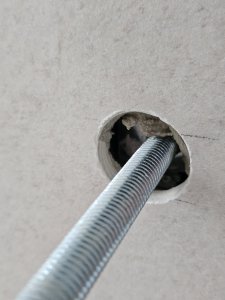

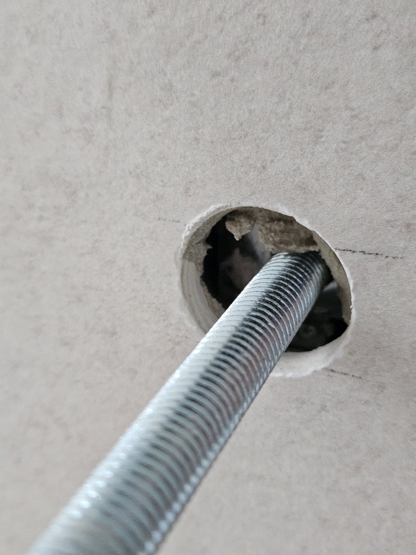

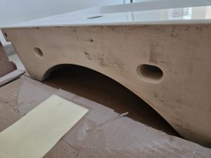

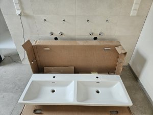

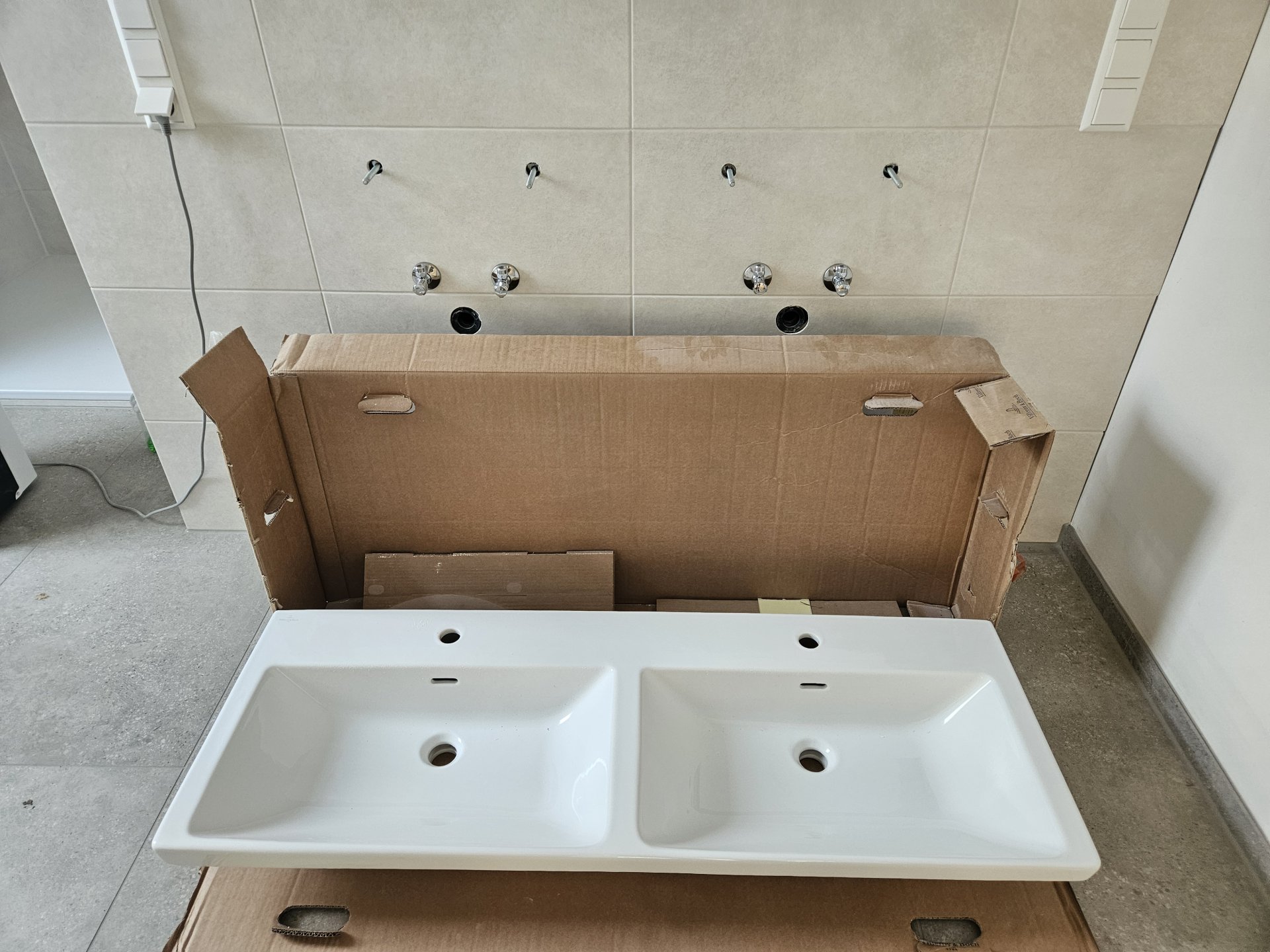

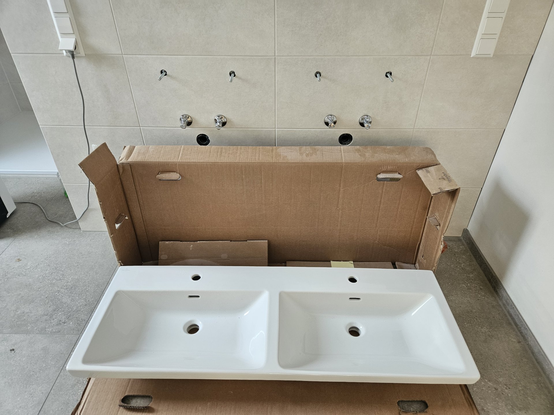

    Vorwandinstallation und Fliesen sind soweit fertig, jetzt möchte ich den Doppelwaschtisch anschließen. Gewindestangen passen perfekt durch die 4 Löcher im Waschtisch.

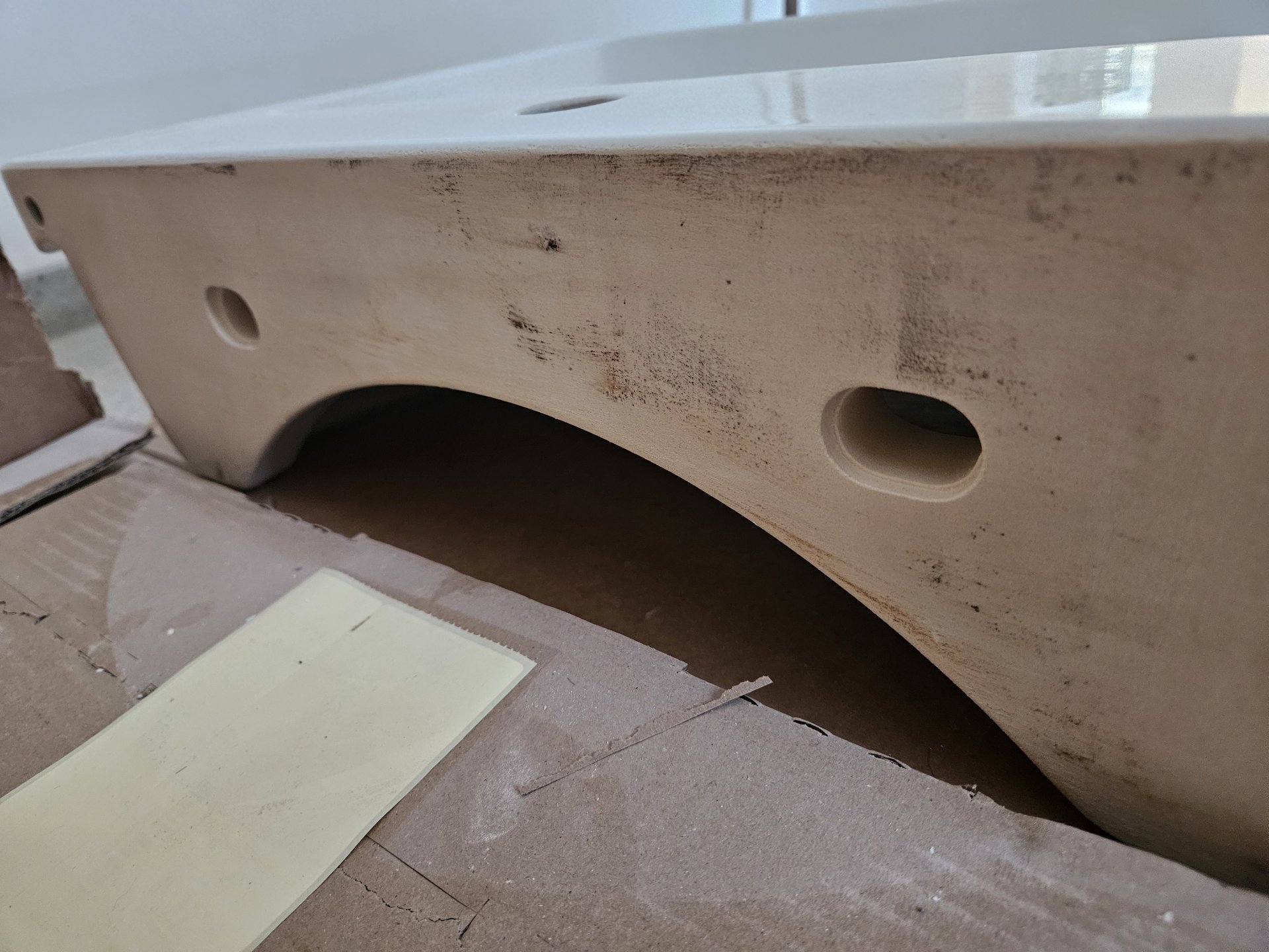

    Aber: wie befestige ich die Keramik auf den Gewindestangen? Mutter und Unterlegscheibe werden ja alleine nicht reichen - die Gewindestangen haben viel zu viel Spiel in den Keramikauslässen.
    Im Hornbach erzählten sie mir was von Anschlusssets (mit Gewindestangen, Dübel, etc). Hilft mir ja so auch nicht.
    Gibt es da was?

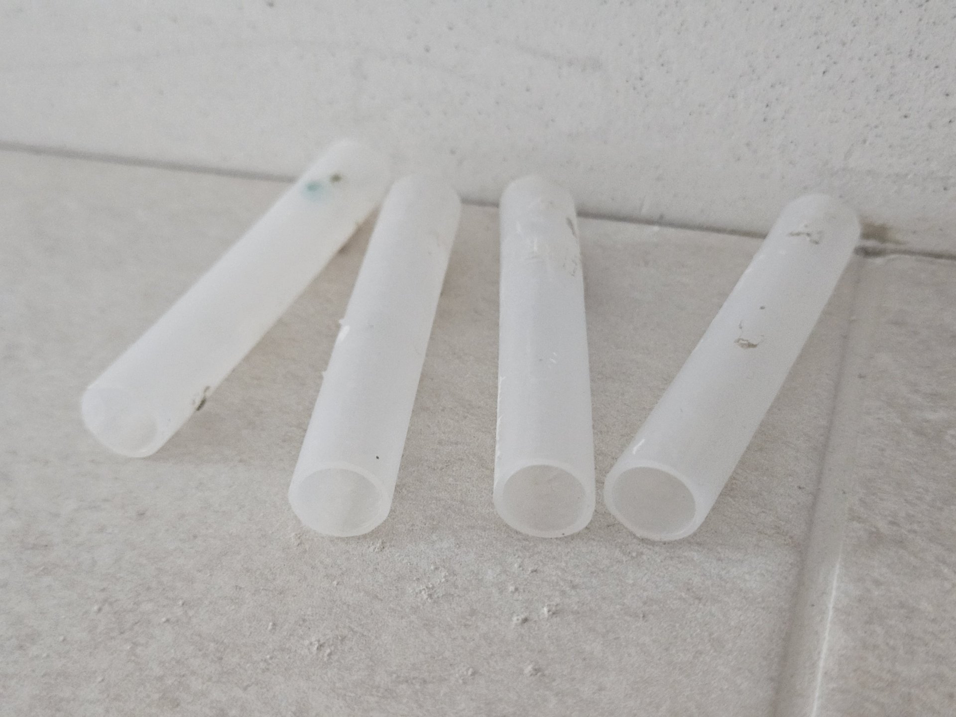

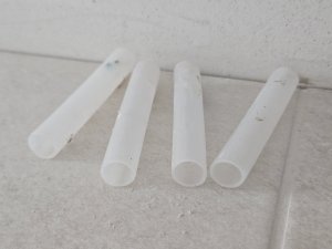

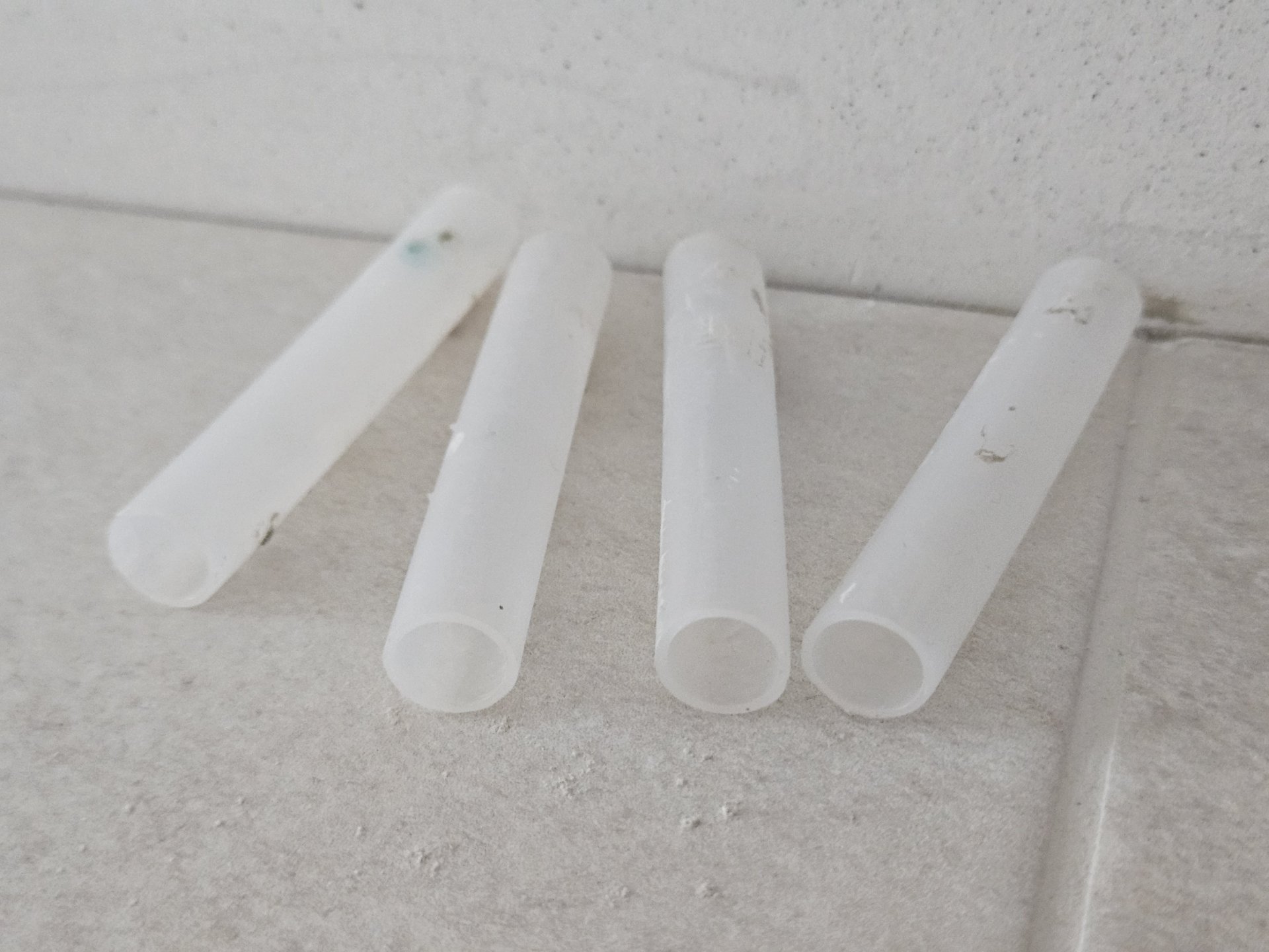

    Und: bei den Gewindestangen waren Plastikummantelungen dabei. Bleiben die drauf, also wird die Keramik auf diese ummantelungen gesetzt?
    Es handelt sich um ein Villeroy&Boch Subway 3.0 Doppelwaschtisch.
    Vielen Dank!!!!!

    Warum nicht ? Doch. Einfach gescheit festmachen.
    Nein weg damit, die sind nur zum Schutz von den Gewindestangen im Rohbau gedacht
    PS. In der offiziellen Montageanleitung von V&B wird auch auf 2-Mann Montage hingewiesen.
    Also einer hält / der andere schraubt fest.

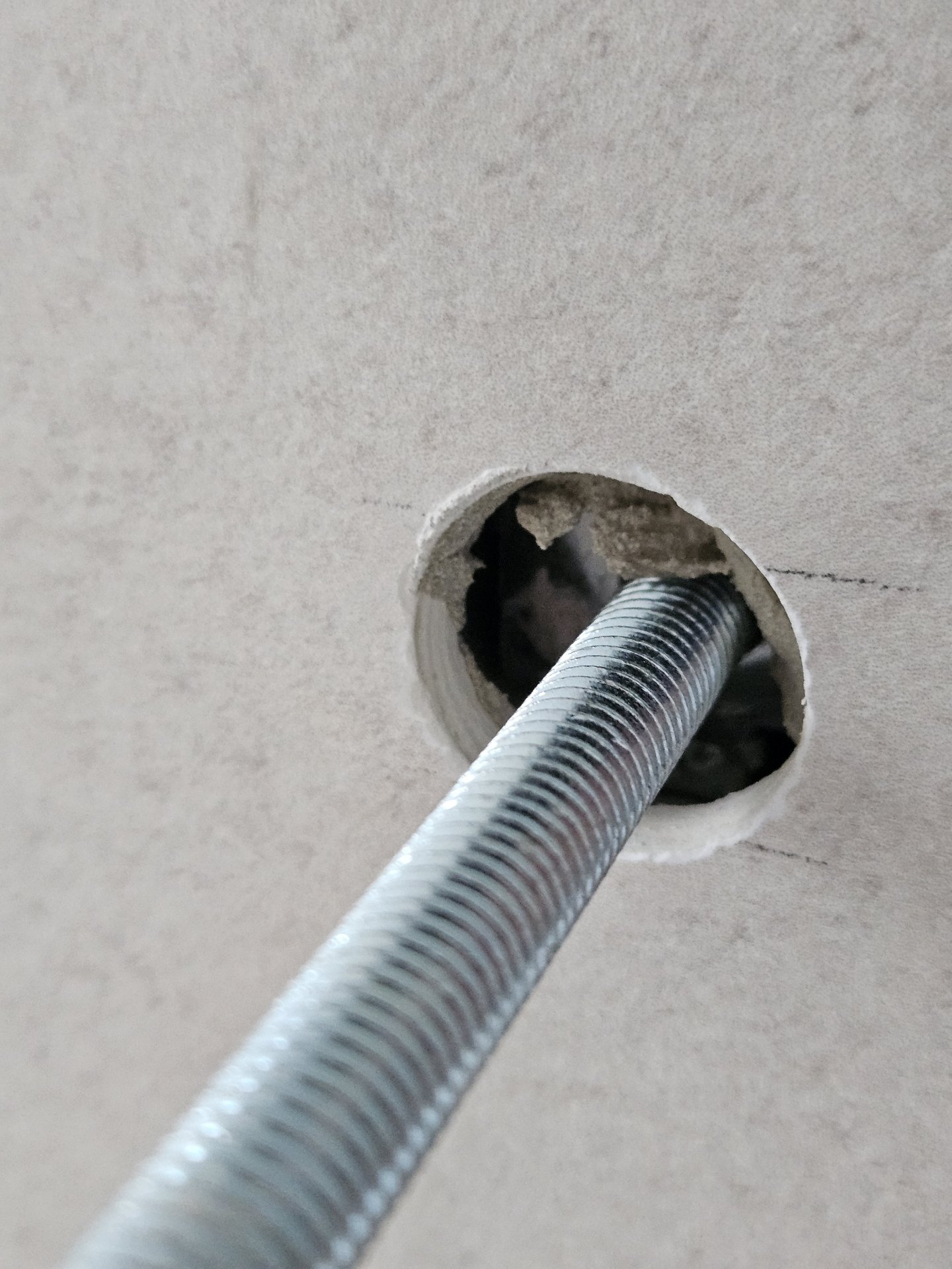

    Ich hoffe, dass Bild 3 nur ungünstig geschossen ist und die Fliesen ansonsten bündig und komplett auf Mörtel aufliegen, nicht klecksweise auf einzelnen "Bergen" mit vielen Hohlräumen.
    Zweitens solltest du eine Antidröhnmatte zwischen Waschbecken und Fliese einsetzen. diese erlaubt ein paar zehntel mm Elastizität und verhindert dass das Waschbecken auf einzelnen Punkten klappert.

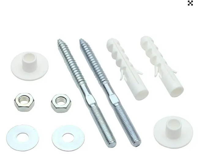

    Drittens: Bei meinen Montagesets waren Kunststoffeinsätze dabei, diese verhindern dass die Scheiben aus Metall in die Keramik drücken und dort Risse begünstigen. (Bild Beispielhaft von Horny)
