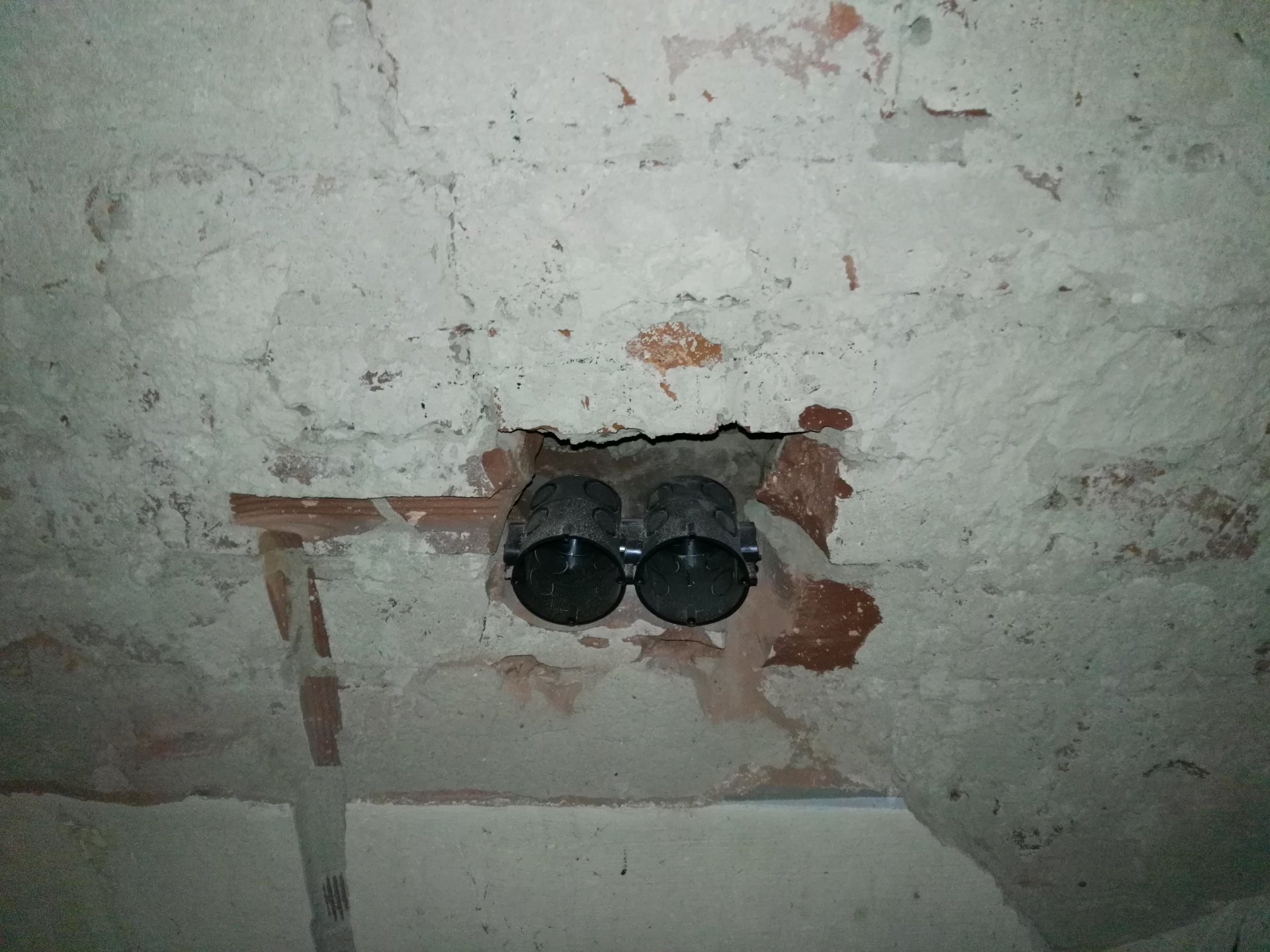

    Hallo Forum,
    wir bekommen eine neue Küche und dafür werden neue Steckdosen gesetzt. Der Plan war: der Elektriker stemmt Löcher und zieht Kabel, der Küchenmonteur setzt eine Platte statt Fliesenspiegel und der Elektriker montiert Hohlwanddosen und Steckdosen in der Holzplatte.
    Jetzt hat der Elektriker die inneren Ziegel unseres doppelschaligen Mauerwerks in voller Tiefe herausgestemmt.
    Die Luftschicht zwischen den beiden Wandhälften ist in unserem Altbau die einzige Isolierung und habe Bedenken, ob das jetzt fachgerecht ist. Der Elektriker meint dazu:
    "Die Löcher verschwinden hinter der Holzplatte und bleiben da so, wie sie sind. Man sieht das hinterher nicht.Die neuen Schalterdosen werden in der Holzplatte befestigt."
    Was sagen die Experten?
    Danke,
    Steffen

    Diese Luftschicht dürfte vermutlich keine stehende sondern eine zumindest teilweise durchströmte sein und ist schon deshalb weder eine Isolierung noch eine Dämmung.
    Da hat er recht. Es kommt aber nicht nur aufs sehen an. Der bauphysikalische Schaden ist viel schwerwiegender.
    Der Eli soll die Löcher fachgerecht schließen.
    Die Dosen werden nur in die Rückwandplatte gesetzt.

    Dann sind meine Bedenken zumindest nicht ganz unberechtigt.
    Jetzt ist halt meine Frage: Wie wird fachgerecht verschlossen.
    Was soll ich von ihm einfordern?

    Das Loch in alle Richtungen bis zur jeweils nächsten Mörtelfuge erweitern und dann neue Steine einsetzen. Nicht ganz so fachgerecht aber vermutlich ausreichend kann man das Loch auch mit Mörtel und ggf. etwas Ziegelbruch einfach "zu stopfen". Im Hinblick auf eine mögliche spätere Hohlraumdämmung ist darauf zu achten, dass der Hohlraum zwischen den Wandschalen erhalten bleibt und der Verschluss luftdicht ist.
