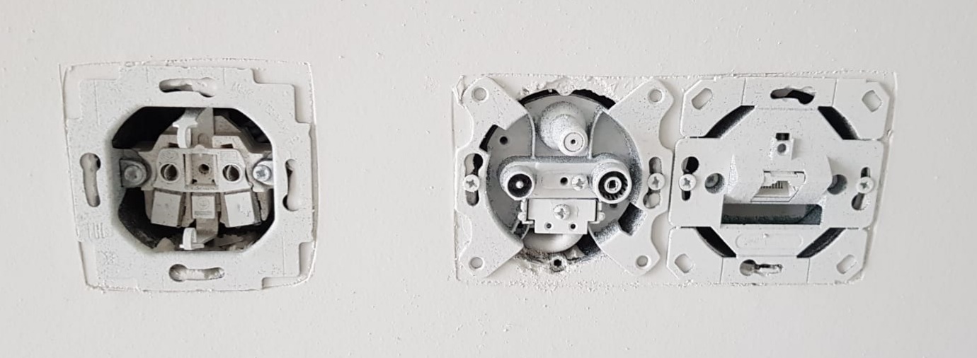

    in unserem Neubau sind aktuell die Maler zugange. Heute haben wir dann festgestellt, dass sie in einem Zimmer vergessen haben die Dosen abzukleben. Nach dem Einsatz des Farbsprühgeräts ist nun alles (Smart Home für Licht und Thermostate, die Steckdosen, TV Anschluss und Netzwerk) voller Farbe. Die Maler wollen es morgen reinigen. Nach kurzer Recherche befürchte ich aber, dass dies nicht reicht, sondern sämtliche Dosen getauscht werden müssen. Die Farbe und auch das Reinigen können wohl die Beschichtung der Schutzkontakte beschädigen, was im schlimmsten Fall zu Fehlkontakten und Brand führen kann. Außerdem wird der Elektriker, sollten dann in einigen Monaten Probleme aufkommen, sicher keine Gewähr übernehmen.
    Wie seht Ihr das, ist die Reinigung ausreichend oder muss auf den Austausch bestanden werden?
    Danke im Voraus.

    Netzwerk ist definitiv ein Problem wenn Farbe in der Buchse drin ist
    Strom kann ich schlecht einschätzen aber da eine Steckdose relativ wenig kostet würde ich das eher tauschen (falls wirklich die beiden Kontaktbuchsen und die schutzleiter Bügel voll sind)

    Einmal NEU bitte! Was für I......n waren da am Werk?
    Spätestens, wenn ich beim Sprühen die erste Dose sehe, höre ich doch auf! Die waren aber dann zu faul.
    Der Rest (Fenster/ Türe...) ist i.O.?

    Also die Netzwerkdose kannst du in den Müll kloppen. Strom könnte tatsächlich auch gefährlich werden, bei TV bin ich mir nicht ganz sicher, ich glaube, dass das nicht so kritisch ist, aber da ja eh 2/3 getauscht werden MÜSSEN, würde ich auch auf die TV-Dose pochen.

    wer den Schaden verursacht muss ihn auch bezahlen

    Ist es wirklich so einfach zu sagen der Maler muss die Kosten übernehmen?
    Ich will den Maler nun nicht in Schutz nehmen, ist schon selten dämlich, nur bin ich als Fliesenleger in der Regel selbst dafür vorantwortlich meine Arbeit bis zur Abnahme gegen beschädigung zu schützen.

    "Nach VOB Teil C hat der Maler gemäß den ATV / DIN 18363 Ziffer 4.1.2 Maler und Lackierarbeiten im Sinne von Nebenleistungen, siehe ATV / DIN 18299 Ziffer 4.1, die Vorleistungen des Elektrikers (Schalter, Steckdosen, insbesondere die Schutzkontaktbügel an den Steckdosen, Drähte bei Leuchten oder Wandleuchten Anschlüssen, Stromkreisverteilungen, Zählerschränke) durch geeignete Maßnahmen vor Verunreinigung mit Farbe und Lacken sowie vor Beschädigung schützen, diese Schutzmaßnahmen wieder zu entfernen, etwaige Verunreinigungen zu beseitigen, d.h. mit Farbe beschmierte Bauteile zu reinigen, zu säubern und so sauber zu hinterlassen, wie sie vor Beginn der Malerarbeiten vorgefunden wurden. Das Abdecken der bereits eingebauten Schalter und Steckdosen ist Aufgabe des Malers." (Quelle: Informationen für Verputzer und Maler - BAUER-Elektrodosensysteme GmbH)

    Einmal alles tauschen. Strom ist blöd, lässt sich aber verhältnismäßig gut reinigen. Beim Preis von 3,50 netto für einen Schuko-Einsatz ist tauschen aber die kostengünstigere Alternative.
    Netzwerk und TV lebt davon, geringe Übergangswiderstände an den Kontakten zu haben. Das verhinderst du mit Sauberkratzen sehr wirkungsvoll. Also einmal neu.

    Die Malerarbeiten sind Eigenleistung.
    Aber interessant, wie sehr die Meinungen auseinander gehen.
    Wir haben zwischenzeitlich auch mit zwei Elektrikern gesprochen und beide haben keine Bauchschmerzen was die Reinigung anbelangt. Lediglich bei den Netzwerkdosen wird klar auf den Austausch verwiesen.
