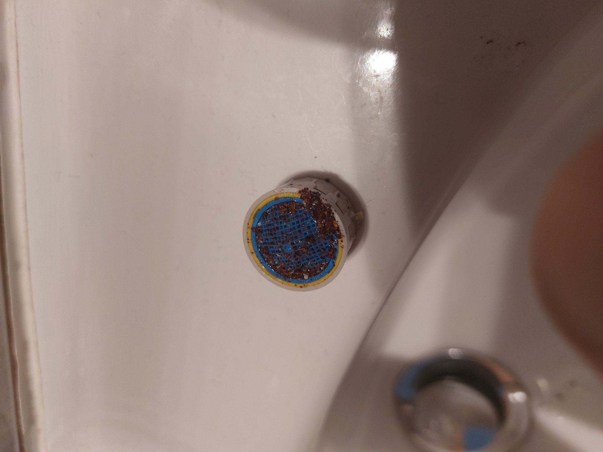

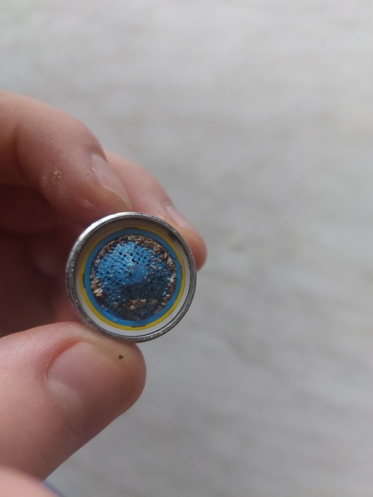

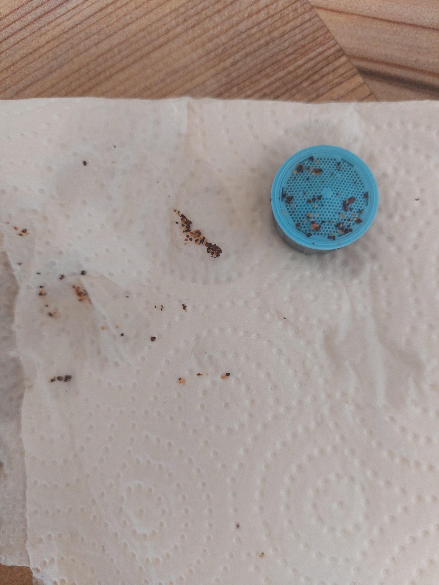

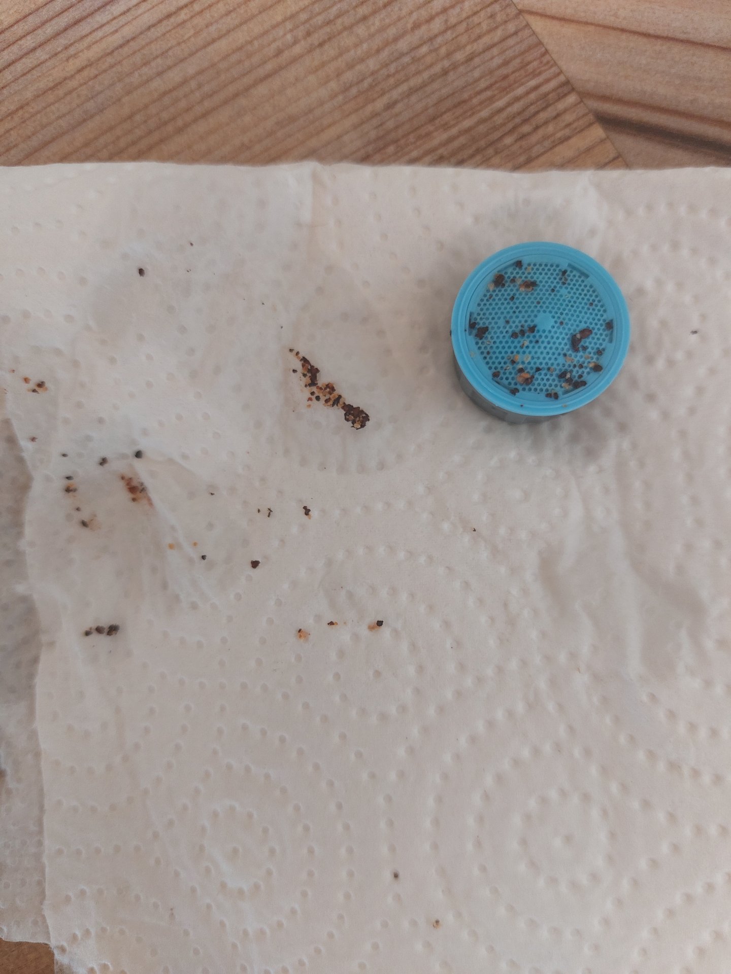

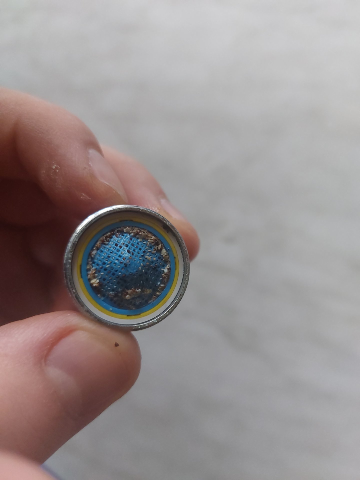

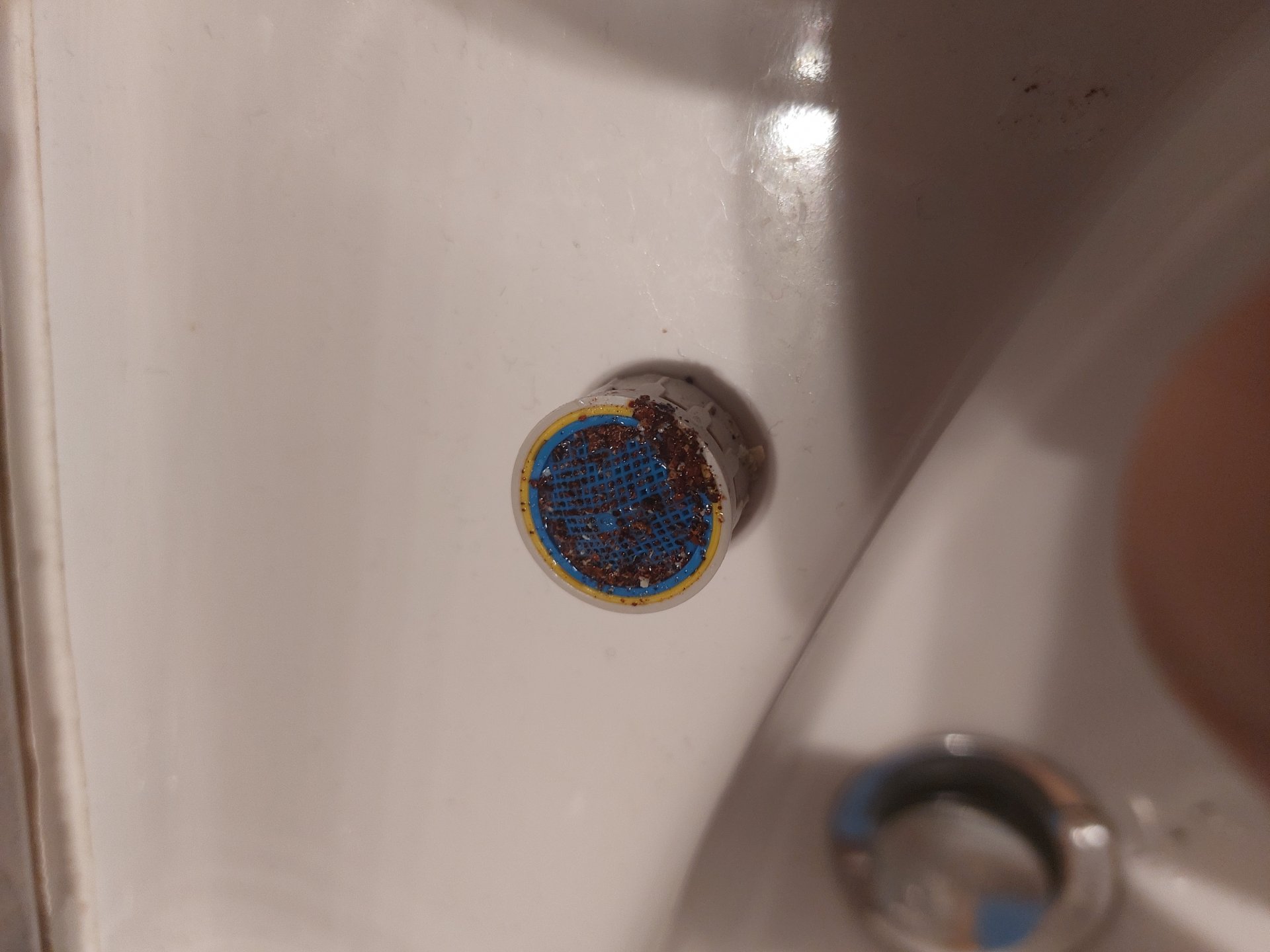

    Was auch auffällt is dass im trinkwasser immer so braune partikel sind... wie gesundheitsschädlich is das? Vermutlich mischung aus rost und kalk?
    Wenn ich mir einen wasserkrug einschenke sieht man wie da drinn was rumfliegt und im filter hängts natürlich auch.... gibts feinere filter oder was kann man da machen? Ich trink nur leitungswasser... so gesund kann rost im körper auch ned sein oder....
    Kann euch gar nicht sagen wie mich das aufregt dass die scheis dosierung falsch installiert wurde
  10. #10 Fred Astair, 13.04.2024
    12.851
    6.699
    Rost=Eisenoxyd und Kalk schaden dem Körper nicht. Was da noch an anderen Partikeln mitschwimmt, kann nur eine Analyse sagen.
