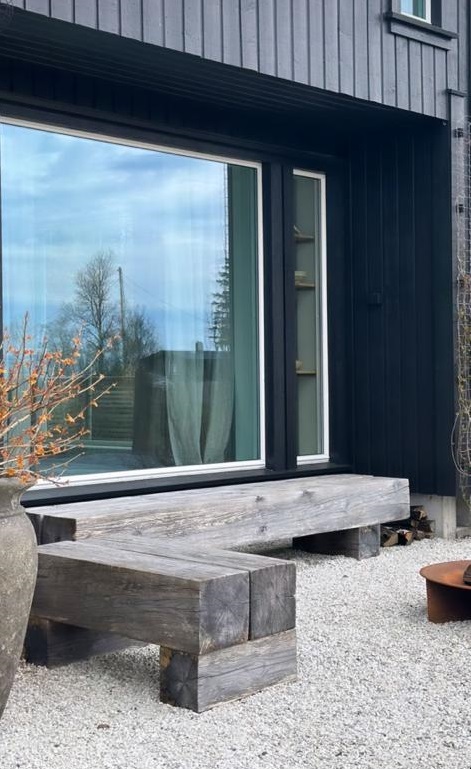

    wir möchten uns rustikale Sitzmöbel aus massiven Douglasiebalken bauen, ähnlich den Bänken auf dem Foto.
    Ein Sägewerk in der Nähe hat in der gewünschten Stärke nicht genug Douglasie vorrätig und hat vorgeschlagen, dass wir für den Rest Lärche nehmen könnten. Wir wollen die Möbel natürlich vergrauen lassen und haben uns deshalb gefragt, ob die zwei Holzarten sehr unterschiedlich vergrauen? Das wäre dann nicht so schön.
    Was haltet ihr davon?

    Die Maserungen sind immerhin ähnlich - das müsste man dann am jeweiligen "Balken" schauen. Aber selbst artgleiches Holz vergraut mitunter unterschiedlich (gibt auch "vorgegrautes" für teuer Geld)
    Wenn Euch die Farb"gleichheit" wichtig ist, würde ich nicht die Sorten mischen - aber auch hier treten dann bestimmt leichte Nuancen in der Verwitterung auf. Ich persönlich finde aber auch, dass unterschiedlich verwittertes Holz durchaus optisch spannend sein kann - kommt mal wieder auf Geschmack und die Gesamtsituation an.
