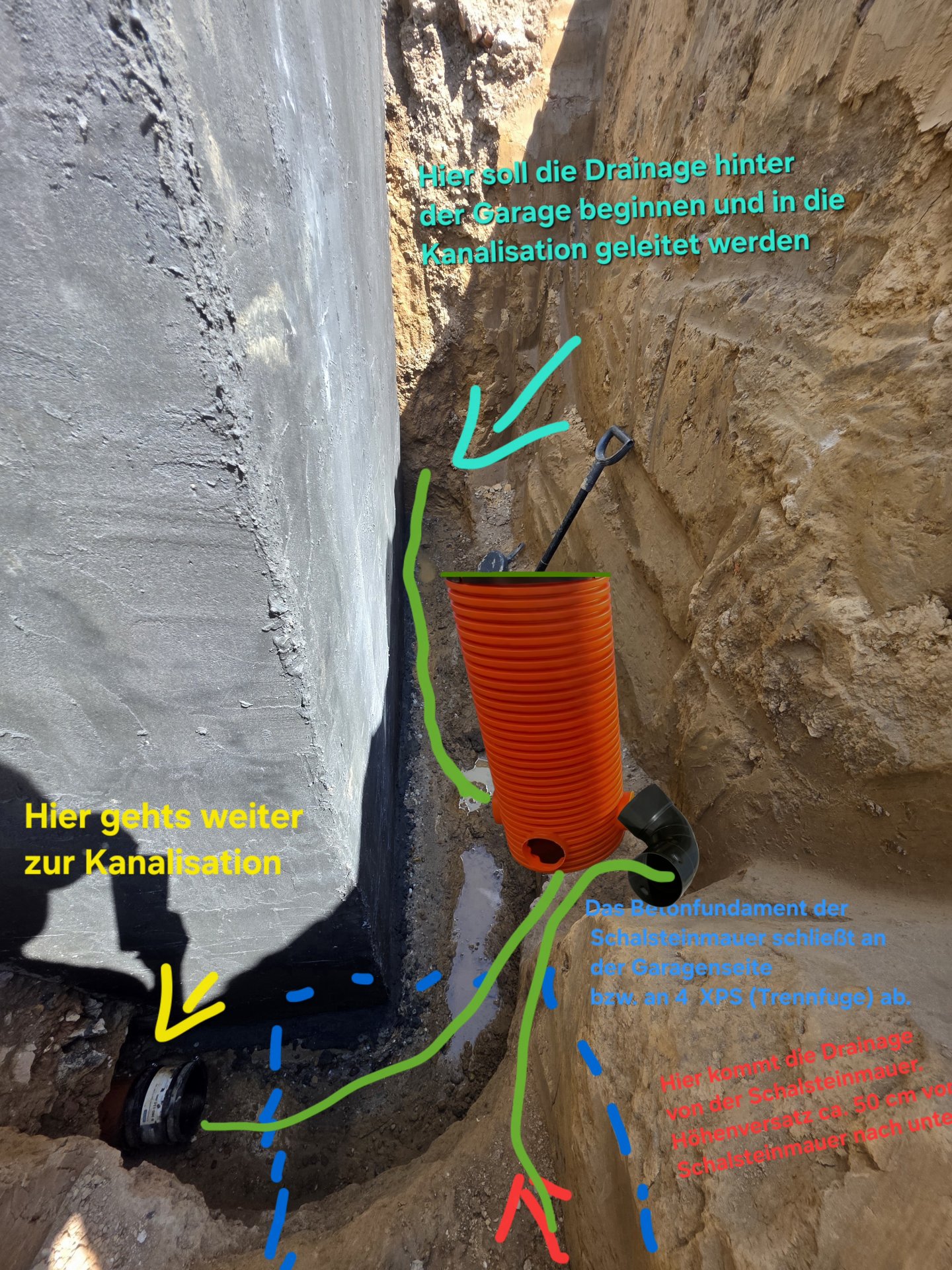

    ich erneuere derzeit die Drainage hinter einer Garage und baue zusätzlich eine Schalsteinmauer zur Hangsicherung. Dazu würde ich gerne eure Einschätzung zur Wahl der Drainagerohre und des Kontrollschachts hören.
    Geplanter Aufbau:
    Hinter der Garage soll auf Höhe der Fundamentsohle eine Drainage in einer Kiespackung (16/32) verlegt werden. Die Kiespackung wird mit Filtervlies vom anstehenden Boden getrennt. Die Drainage läuft mit Gefälle zu einem Kontroll-/Revisionsschacht DN315 und von dort über eine geschlossene Leitung weiter zur vorhandenen Entwässerung.
    Zusätzlich bekommt die neue Schalsteinmauer ebenfalls eine Drainage. Diese liegt aufgrund der Geländesituation etwa 50 cm höher als die Leitung am Kontrollschacht. Außerdem muss die Leitung im Bereich des Anschlusses unter dem Betonfundament der Schalsteinmauer hindurchgeführt werden. Dort möchte ich auf jeden Fall ein ungeschlitztes/geschlossenes Rohr verwenden, da dort kein Wasser aufgenommen, sondern nur abgeführt werden soll.
    Ich überlege momentan zwischen zwei Varianten:
    Variante 1 – klassisches Gebäudedränsystem:
    ACO Master Vollsickerrohr DN100 oder Fränkische opti-drän DN100. Beide Bereiche würden damit entwässert. Für die Passage unter dem Fundament und den ca. 50 cm großen Höhenversatz würde ich mittels der jeweiligen Übergangsstücke auf geschlossenes KG DN110 wechseln. Anschließend müsste teilweise wieder auf das Drainagesystem zurückgewechselt werden. Dazu käme ein passender DN315-Revisionsschacht (z. B. ACO Master bzw. opti-control).
    Variante 2 – komplett DN110/KG-System:
    KG2000EM-Teilsickerrohr DN110 für Garage und Schalsteinmauer. Dazu ein DN315-Kontrollschacht mit 3 × DN110-Anschlüssen. Geschlossene Strecken, insbesondere unter dem Fundament und beim Höhenversatz, würde ich einfach mit geschlossenem KG/KG2000 DN110 ausführen. Dadurch könnte ich ohne spezielle Übergangsstücke mit normalen DN110-Muffen und 15°-/30°-/45°-Bögen arbeiten. Den ca. 50 cm höheren Drainagestrang der Schalsteinmauer könnte ich so mit einem möglichst sanften Versatz zum Schacht herunterführen.
    Die zweite Variante wäre für meine örtlichen Verhältnisse wesentlich einfacher aufzubauen und alle benötigten Formstücke wären problemlos erhältlich. Beim ACO-/opti-drän-System wären mehrere spezielle Übergangsstücke erforderlich und insbesondere hinter der Garage ist der Platz begrenzt.
    Meine Fragen wären daher:
    -Spricht technisch etwas dagegen, für diesen Zweck KG2000EM-Teilsickerrohr DN110 anstelle eines klassischen Vollsickerrohres nach DIN 4095 zu verwenden?
    -Gibt es speziell bei der Drainage unmittelbar am Garagenfundament einen Grund, ACO Master/opti-drän vorzuziehen?
    -Ist ein Teilsickerrohr mit geschlossener Fließsohle für die Drainage hinter der Schalsteinmauer eventuell sogar vorteilhaft?
    -Ist der Wechsel auf geschlossenes KG/KG2000 unter dem Betonfundament so sinnvoll?
    -Würdet ihr den ca. 50 cm Höhenunterschied außerhalb des Schachts mit geschlossenem DN110 und möglichst sanften Bögen herstellen?
    -Welche der beiden Varianten würdet ihr hinsichtlich dauerhafter Funktion, Spül-/Reinigungsmöglichkeit und Wartung bevorzugen?
    Der Kontrollschacht soll später von oben zugänglich bleiben. Separate Spülschächte an den Hochpunkten möchte ich möglichst vermeiden; die Leitungen sollen bei Bedarf vom zentralen Kontrollschacht aus gespült werden können.
    Anbei noch ein Bild der örtlichen Situation und meiner geplanten Rohrführung.
    Vielen Dank für eure Einschätzungen!

    Und warum soll da überhaupt Wasser abgeführt werden, und ist es örtlich zulässig, das Wasser in die Kanalisation zu leiten?
    Das Loch auf dem Bild sieht auf jeden Fall harakiri aus. Da drin besteht akute Lebensgefahr!

    Die Dränage an der Garage ist bereits Bestand und wird lediglich erneuert. Dort waren alte Tonrohre verlegt die, die im Rahmen der Baggersrbeiten beschädigt wurden und deshalb ersetzt werden müssen. Für zulässigerweise bereits früher an die Abwasseranlage angeschlossene Hausdränagen sieht die örtliche Entwässerungssatzung ausdrücklich Bestandsschutz vor.
    Warum dort überhaupt Wasser abgeführt werden soll, dürfte auf dem Bild eigentlich ganz gut zu erkennen sein: Die Rückseite der Garage liegt rund 2,5 m tief im Gelände und ist nahezu vollständig mit überwiegend bindigem/lehmigem Boden hinterfüllt. Niederschlags- und Sickerwasser kann dort entsprechend nur schlecht versickern. Ohne funktionierende Dränung würde sich das Wasser im Arbeitsraum bzw. unmittelbar an der erdberührten Garagenwand sammeln und dort aufstauen.
    Genau deshalb war an der Garage bereits eine Dränage vorhanden. Ich stelle dort also keine neue Entwässerung her, sondern erneuere die bestehende Dränleitung im Zuge der Freilegung und Neuabdichtung der Garagenwand.
    Bezüglich der zusätzlich geplanten Dränage hinter der neuen Schalsteinmauer muss ich mir aufgrund des Hinweises zur Einleitung allerdings noch einmal Gedanken machen. Gegebenenfalls werde ich diese nicht an die bestehende Entwässerung anschließen, sondern die Hinterfüllung bzw. Entwässerung der Stützwand anders lösen.
    Und auch danke für den Hinweis bezüglich der Absicherung des Arbeitsbereichs. Das werde ich entsprechend berücksichtigen.
    Meine eigentliche Frage hinsichtlich ACO Master/opti-drän gegenüber KG2000EM-Teilsickerrohr bleibt davon aber unabhängig bestehen.
