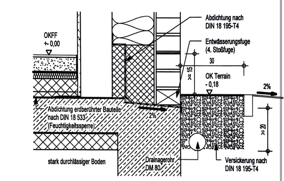

    Ich habe mal die Zeichnung noch angehangen, wie die Sockelabdichtung ausgeführt wurde bzw. wie die Drainage ausgeführt werden soll.
    Meine Familie hatte von einem unabhängigen Maurer die Empfehlung bekommen, dies nachträglich zu machen nach dem Motto „sicher ist sicher“. Ich bin dann bei der Planung der Baufirma geblieben, weil ich den Sinn nicht verstanden hatte.
    Ich habe nun die Baufirma angeschrieben. Mal schauen, was sie sagt. Meine Vermutung ist nach euren Kommentaren, dass sie sich nur rechtlich absichern will.

    Die Planung der Baufirma ist nicht DIN-gerecht. Die Abdichtung auf die Dämmung zu kleben ist nicht zulässig.
    Haben die wirklich das Detail der Bodenplatte so aufwändig im Rohbau umgesetzt (2%Gefälle etc.)?

    Das ist unglücklich. Das Detail hat unser SV wohl übersehen. Es reicht also nicht, wenn beide Enden auf Mauer und Bodenplatte kleben, sondern müssen vollflächig auf die Bodenplatte und Mauer geklebt werden?
    Aber ja, das wurde so umgesetzt. Es wurden extra Holzbretter waagerecht an die Schalung vor dem Gießen der Platte montiert. Ehrlicherweise habe ich die 2% Gefälle nicht überprüft.

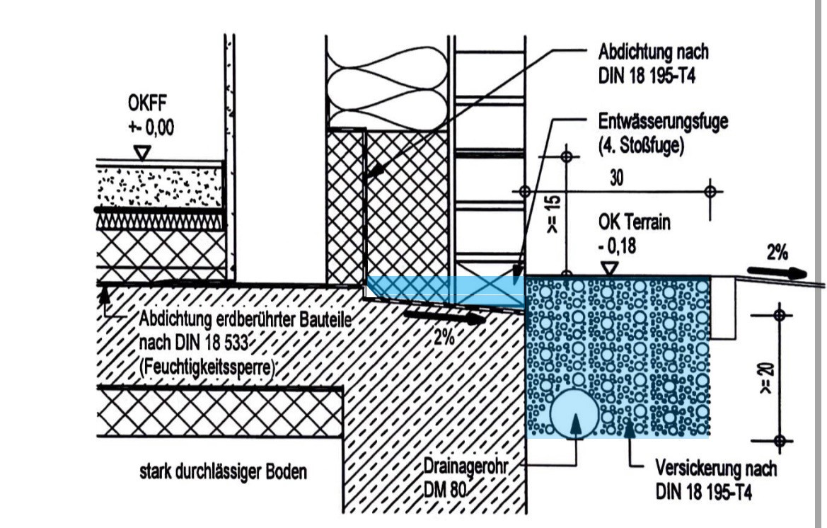

    Wenn ihr Traufstreifen plant, MUSS die Sockelabdichtung gegen stauendes Sickerwasser / drückendes Wasser (ehemals DIN 18195-6 heute Lastfall W2.1-E nach DIN 18533) ausgeführt werden, wenn die Abdichtung der Bodenplatte nicht mind. 15 cm über OK Gelände liegt!!!
    Der Bauträger hat total recht! Solch ein Sockel darf nicht durch Stauwasser bis GOK belastet werden. Hat der Bodengutachter dieses Detail gesehen? Dann hätte er den höchsten Waserstand mit OK Traufstreifen bzw. OK Betonborde ansetzen MÜSSEN!
    Ob die Abdichtung der Bodenplatte auf
    - W1.1-E Lastfall Bodenfeuchte/nichtstauendes Sickerwasser oder
    - W2.1-E Lastfall stauendes Sickerwasser/drückendes Wasser geringer Stauhöhe
    ausgelegt wurde, vermag ich hier auch nicht zu erkennen.
    Sollte die Bauwerksabdichtung von Bodenplatte und Sockel nur für W1.1-E ausgelegt worden sein, dann ist eine Drainage ZWINGEND ERFORDERLICH !!!

    Welche beiden Enden?

    Wenn keine Drainage verbaut wird oder wenn die Drainage mangels Wartung in 20 Jahren nicht mehr funktioniert, dann schaut es so aus:

    Und über die Sockelsituation im Bereich der bodentiefen Fenster haben wir noch gar nicht gesprochen - wo es dann im Schwellenbereich unter/hinter die meist nur lose rumhängenden EPDM-Lappen läuft!!!
