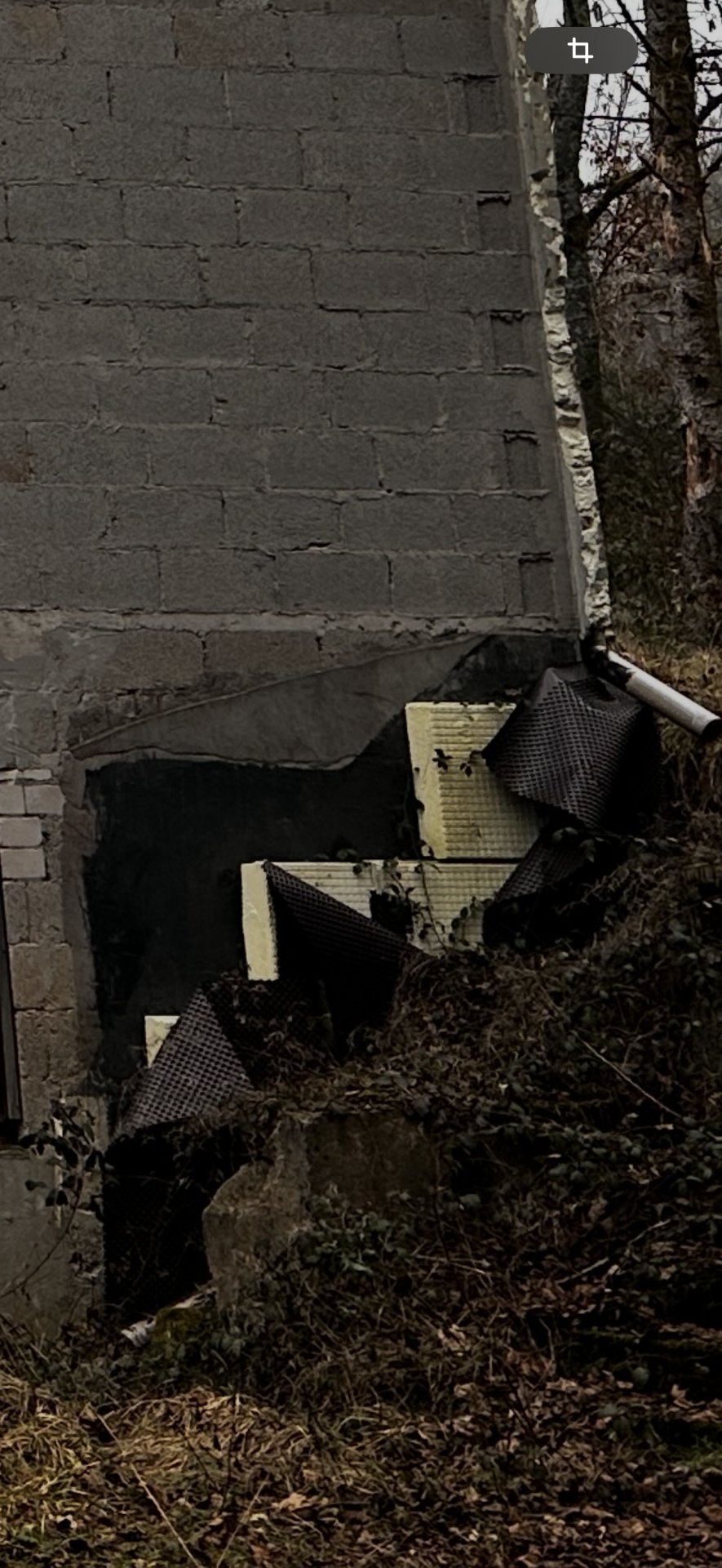

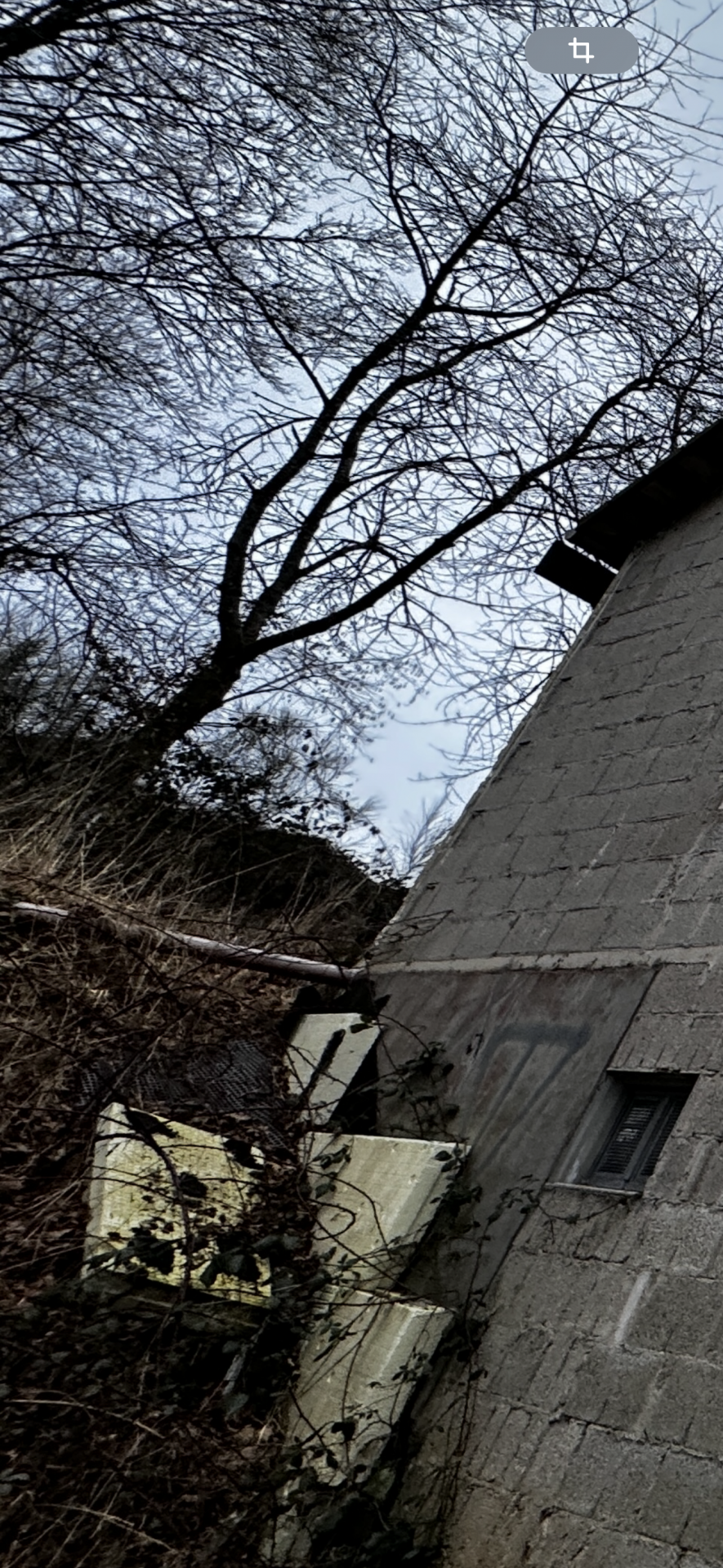

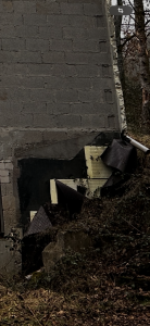

    Hallo
    Altbau in Hanglage, entkernt und somit leider keine Erfahrung mit anstauenden Wasser usw.
    Von Bodenplatte bis Oberkante Hang sind es etwa 3,50 cm.
    Vorbesitzer haben die in Hanglage liegende Seite mit Styropor und Noppenfolie verkleidet und anschließend mit diesem zugekippt. Man kann durch die eingebauten Lichtschachtkörper erkennen, das die Dämmung bis nach unten an der Wand sitzt. Allerdings sind Oberhalb einige Platten aufgrund der Standzeit ohne auffüllen wieder abgefallen. Oder falsch geklebt?
    Ich lese immer wieder von unnötigen Drainagen und bin natürlich dafür, etwas so zu belassen, wenn es immer funktioniert hat. Nur hier weiß man das ja leider nicht. Eine Drainage wurde dort jedenfalls nicht ersichtlich verbaut.
    Der Tiefbauer hat schon angekündigt, dafür 3 Tage ausheben zu müssen. Die Drainage und das isolieren können wir dann selbst erledigen.
    Jetzt bin ich verunsichert. Denn einerseits würde die richtige Dämmung im Erdreich der Hanglage sicherlich nicht schaden. Aber eine falsche Drainage schon. Vermute ich jedenfalls.
    Wie kann ich auf Nummer sicher gehen oder beurteilen, ob diese Dämmung die zumindest im Erdreich verschwunden ist, jetzt einen nutzen hat oder durch unsachgemäße anbringung mehr schadet?
    Geld wollen sie natürlich alle verdienen und ich habe den Eindruck, das die Sache wesentlich größer wird als es vielleicht erforderlich ist.
