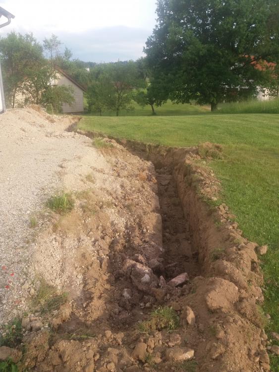

    ich bin gerade dabei meine Terasse anzulegen und bin bei der Verlegung der Drainage ins Stocken geraten.
    Ich habe einen 80cm tiefen Graben ausgehoben. Der Graben beginnt an einer Hauswand, schlängelt sich durch den Garten und endet an einer anderen Hauswand. Dort sind auch jeweils die tiefsten Punkte.
    Die Natursteinmauer brauche ich, weil ich im Mittel ca. 30-40cm nach oben muss, damit das Ganze vom Haus aus eben begehbar ist.
    An der längsten Seite der Mauer fällt sowohl das Gelände auf die Mauer zu, wie auch später die Terasse, damit das Wasser vom Haus weg fliest.
    Nun die Frage:
    Wo platziere ich die Drainage. Ich würde spontan sagen im Schotterbett mittig unter der Mauer, damit das Wasser von beiden Seiten aufgenommen werden kann. Sicher bin ich mir jedoch nicht.
    Ich hab mal zur besseren Vorstellung ein kleines Bild des nicht vollständigen Grabens angehängt. Rechts der Garten welcher zum Graben abfällt, links die zukünftige Terasse welche an der Stelle im Bild ca. 35cm über dem Garten liegt.
    Kleine Frage noch hinterher: Wäre zum Auffüllen Betonrecyclingmaterial geeignet welches frostsicher ist?

    bei einer mittigen Platzierung müsste die Drainage das Gewicht der Mauer aufnehmen. Also da schon mal nicht ausführen.
    Da das Schotterbett ja nicht wasserundurchlässig ist, wird die Seite relativ egal sein, wobei die Drainage auf der Seite liegen sollte,
    auf der das Wasser hauptsächlich zu vermuten ist, bzw. wo es mehr Schaden anrichten könnte.
    Wenn die beiden Seite später unterschiedlich hoch angefüllt werden, dann auf der höheren Seite um den Wasserdruck
    von der "Bergseite" zu nehmen.
    Im Zweifel ist eine Drainage aber so billig, dass man auch 2 reinlegen kann :-)

    Danke für die schnelle Antwort.
    Hört sich alles plausibel an. Ich denke ich werde die Trainage an einer Stelle mit einem Y-Stück aufteilen und so an den kritischen Stellen beide Seiten entwässern.
    Weiß jemand was bezüglich Auffüllen des Fundaments mit KFT-Betonrecyclingmaterial? Der Betrieb wäre bei mir gleich um die Ecke was es ziemlich attraktiv macht.
