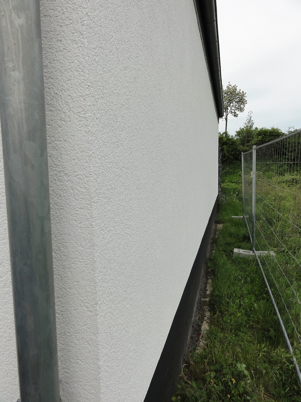

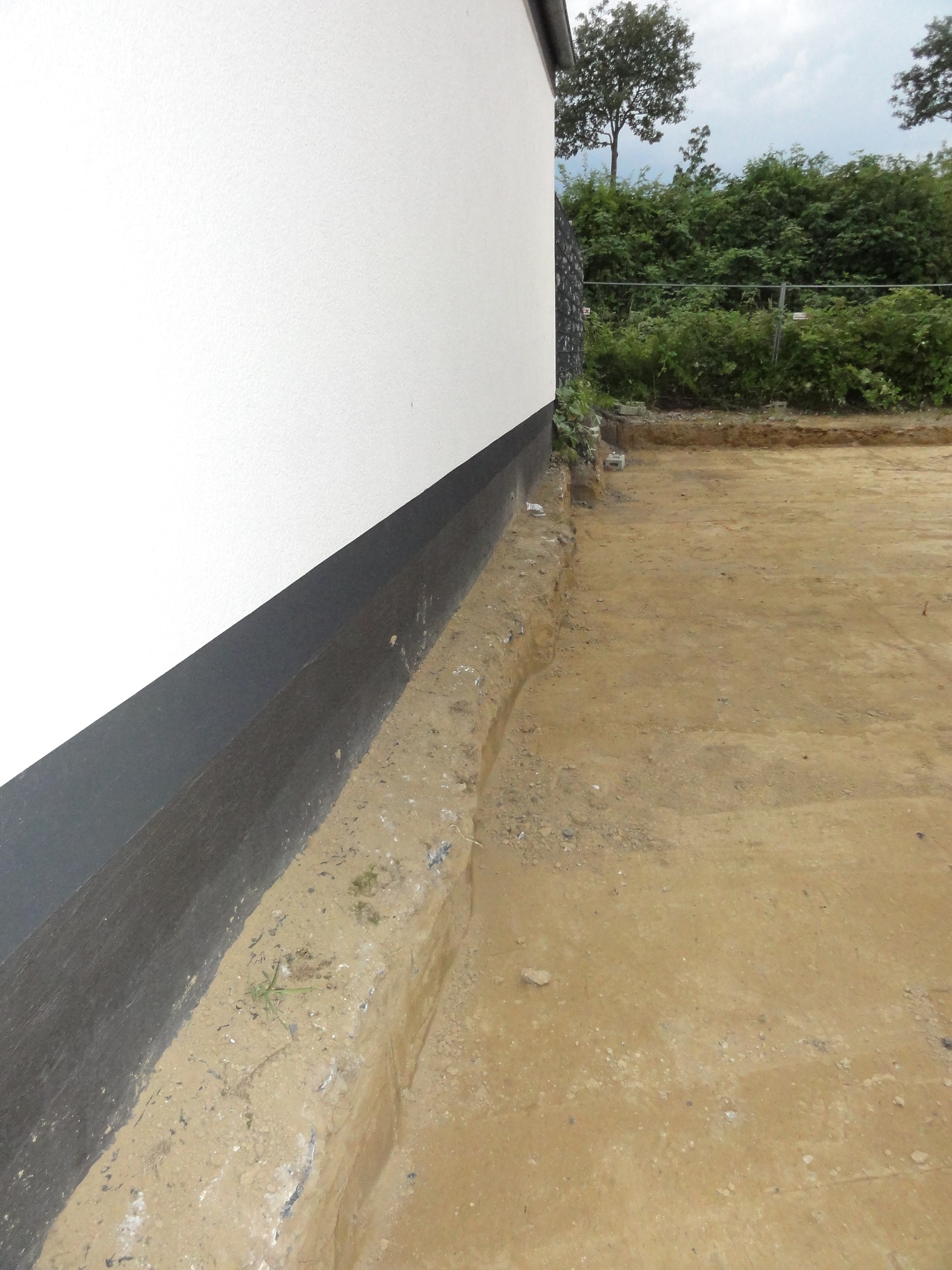

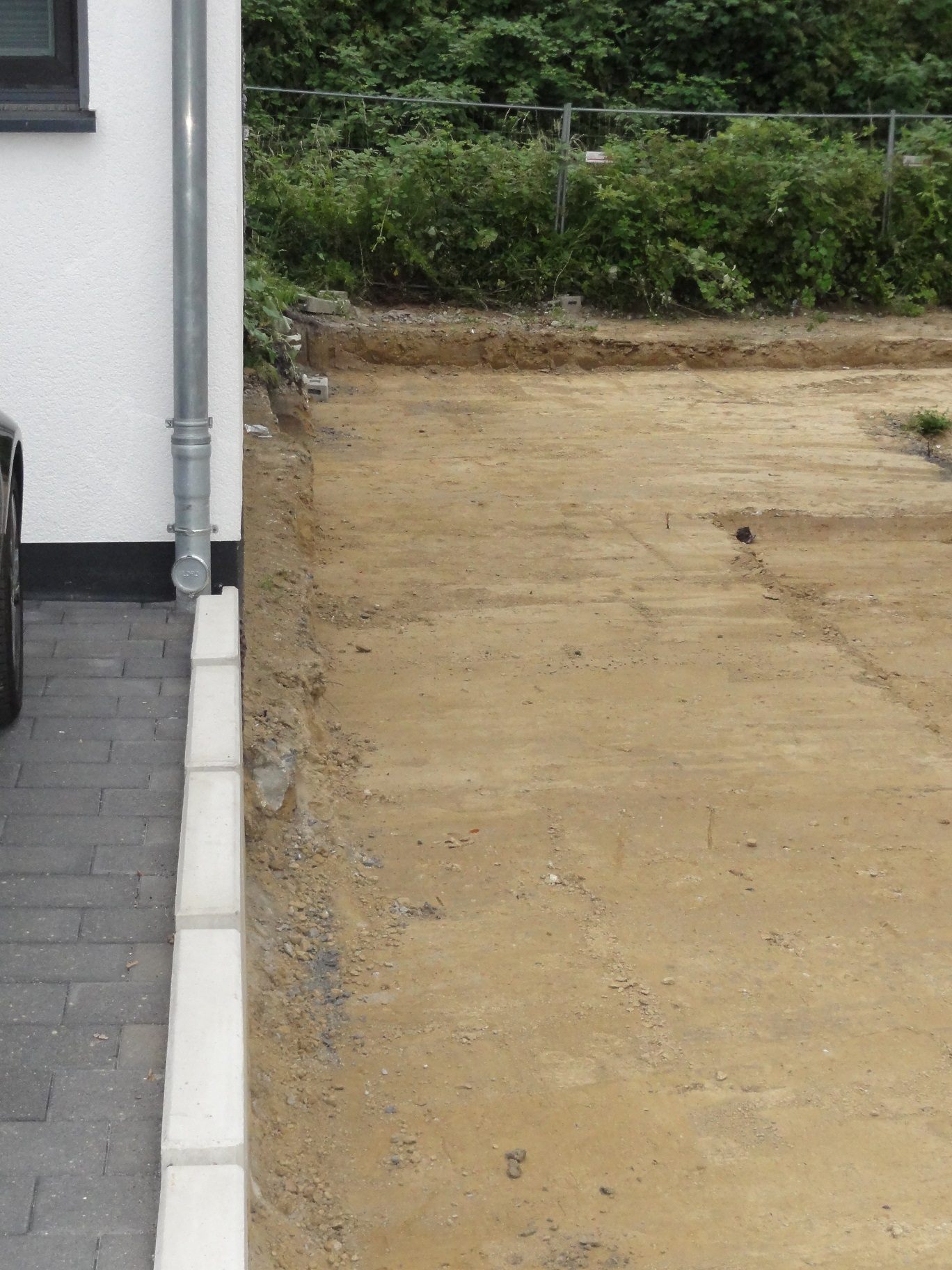

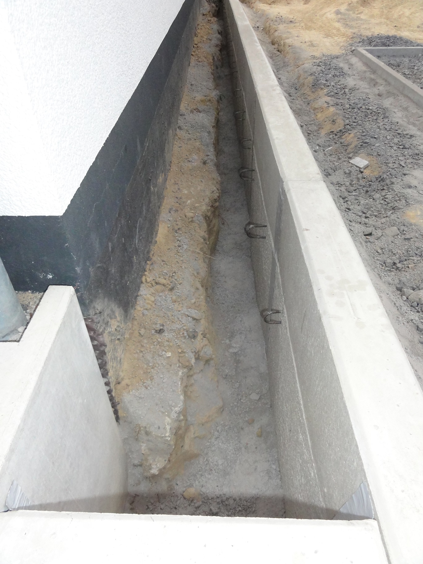

    auf unserem Nachbargrundstück ist der Galabau momentan voll im Gange und genau hier habe ich gerade ein ziemlich ungutes Gefühl.
    Es handelt sich hier bei uns um Grenzbebauung, das Nachbargrundstück wurde 50cm - 60cm tiefer gelegt und L-Steine gesetzt. Direkt an unserer Hauswand habe ich nun eine ca. 80cm tiefe, ca. 50cm breite und gut 12m lange Wanne. Unten in dieser Wanne ist Beton, aufgefüllt werden soll mit Kies und anschließend Muttererde.
    Der Boden rings rum ist verdichteter lehmiger Boden. Bild (1).JPG Bild (2).JPG Bild (3).JPG Bild (4).JPG
    Muss hier nicht eine Drainage rein, wohin soll das Wasser sonst ablaufen?
    Was passiert ggf. im Winter wenn das Wasser friert?
    Die Bilder zeigen das Ganze chronologisch.

    Was hat der nachbar mit eurer Bauwerksabdichtung zu tun ?

    Du solltest die Gunst der Stunde nutzen und des bucklige Fundament mal säubern, alles mit Dichtschlämme einsauen und anschließend noch mit Remmers 2K dröbber.

    ist ja laut der Photos leider schon zu spät !
