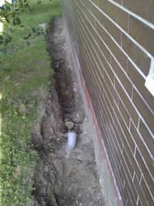

    Ich habe da ein Problem ich weiß nicht so richtig wie ich Anfangen soll also einfach mal meine Lage.(Bin nicht vom Fach also sorry für die Schreibweise)
    Wir haben vor zwei Jahren ein altes Haus von ca 1936 gekauft
    An der Wetterseite vom Haus war von innen alles mit Styropor (5mm) beklebt.
    Das haben wir abgerissen.
    Jetzt habe ich im unteren Bereich über die komplette Wand feuchte stellen. (nur die Wetterseitige)
    Ich denke das es sich um Kältebrücken handelt, da wir noch einen durchlüfteten Holzboden haben den ich aber ersetzen möchte durch eine Sohle + Estrich
    Aufbau Mauerwerk 2 Klinker(Außenwand) + Luftschicht + Schlackewand(Innenwand)
    Da es nur im unteren Bereich ist denke ich das es von außen kommt.

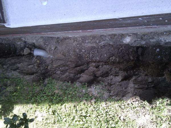

    Wie man auf den Bildern sehen kann habe ich schon angefangen freizulegen, da ich denke das es eventuell mit dem Rasen am Haus zu tun haben könnte + Lehmhaltiger Boden ( Sehr hart wie ich beim Buddeln feststellen muß).Das heißt Wasser läuft gar nicht bzw sehr Langsam ab+ dadurch auch länger feucht und kalt.
    Wir haben auch einen Keller der sich leider weit unter Haus befindet da kann man von Außen nichts mehr machen aber wenn man das Wasser von vorne schon wegnimmt könnte das vielleicht auch schon ein wenig was bringen.
    Die Dachrinnen sind auch durch und werden auch erneuert(leider)
    Mein Gedanke ist nun eine Drainage + Wandabdichtung von außen zu machen .
    Haus ist an einer Hanglage gebaut das heißt Gefälle nach hinten.
    Meine Fragen dazu:
    - Lohnt es sich eine Drainagerohr einmal vorne am Haus entlang zu machen
    - Reicht es wenn ich von Außen nur den Rasen wegnehme ein wenig Buddel + Außenwand siehe Foto mit Bitumen bestreiche + Schweißbahn + Noppenmatte dann Kies aufschütte
    - oder Bitumenanstich + Styrodurplatten im Bereich des Fußbodens zwecks Isolierung. Wobei wenn das Styrodur ja im Boden ist und der kalt ist bringt das den noch genügend
    Würde mich freuen wenn mir hier vielleicht einer einen guten Rat geben könnte den das ja auch was bringen und noch ein paar leben halten.

    also Deine Schreibe stört mich überhaupt nicht,
    ich finde eher die Gedanken und die Buddelumsetzung nicht gut.
    Dort, wo Du bereits gebuddelt hast, ist kein Keller drunter,
    soweit ich Dich verstanden habe - das Haus ist nur teilunterkellert ?
    Dann würdest Du gerade den Fundamentstreifen mit Bopla freilegen ?
    Dann solltest Du mit dem Buddeln bitte aufhören.
    Aus

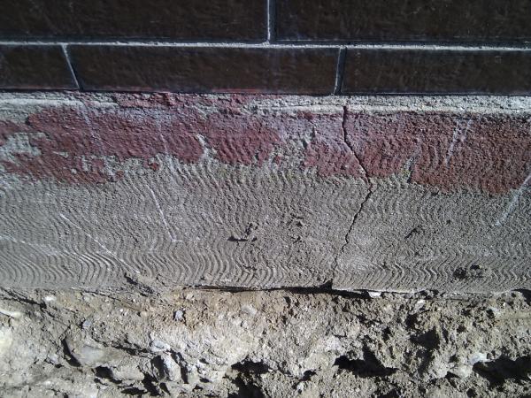

    und den Bildern der alten Klinker, würde ich ganz andere Schlüsse ziehen,
    es schlägt Dir durch die Wand, das ist alles.
    nö, bringt fast nix.
    Abhilfe bringt hier eine gedämmte VHF.
    Nachtrag: Drainage braucht eigentlich kein Mensch.

    ...wenn die Kellerwand 5 cm zurück sitzt, ist da doch ein Keller drunter.
    Grundsätzlich graben wir aber an keiner Wand "an den Füßen" (=Fundamenten) rum,
    weil das Haus steht auf dem Boden, in dem Du buddelst.
    Und zwar nicht nur auf der "Erde" direkt darunter,
    sondern auch auf der daneben. Google halt Grundbruch.
    Was die sinnvolle Maßnahme ist, kann man aus der Ferne nicht sagen.
    Es ist - imho - hochwahrscheinlich, dass Altputz und Altklinker rissig sind,
    gerade bei Wetterseite.
    Außerdem ungedämmt - die Vorbewohner haben ja auch
    schon mit 5 mm Plaste innen rumgebastelt...willste Dich da einreihen ?
    Fachverstand holste Dir ja sowieso keinen, billichwillich,
    Bastelanleitungen bekommst Du von mir nicht,
    sondern nur den wiederholten Hinweis,
    dass vor diese Wand ein gedämmter "Regenschirm"
    gehört. Ob Du das teuer findest, ja mei...
    Drainage:
    wohin drainiert es denn, was soll das werden, ein tiefer gelegter Burggraben ?
    Und was machste mit dem eingesammelten Wasser ?
    Glaubst Du so Röhrchen vor der Wand hilft gegen was -
    und wenn ja, gegen was ?
    I.A. hilft bei Aufschlagwasser am Wandsockel schon ein simpler Kiesbettstreifen.

    Fachmenschen vor Ort holen. Es gibt da so viele Möglichkeiten als Ursache, kann hier nicht gelöst werden.
    Zur Drainage auch mal klären, ob die überhaupt angeschlossen werden darf. Wenn nicht, ist die ganze Überlegung eh Kappes.

    Also ich mache das nun so da der Boden sehr lehmhaltig ist brauche ich ewig zum Butteln aber so tief muß ich ja nicht da kein Keller,
    a 60m mit Zemenmörtel ca 5cm spalt abdichten dann Dichtschlämme 2 schichten und dann einmal einen Bitumenansticht isoliert wird da innen der Fußboden neu gemacht wird dann von innen im Erdbereich.
    Frage: Macht es sinn von außen im Erdbereich ein wenig zu isolieren ?
