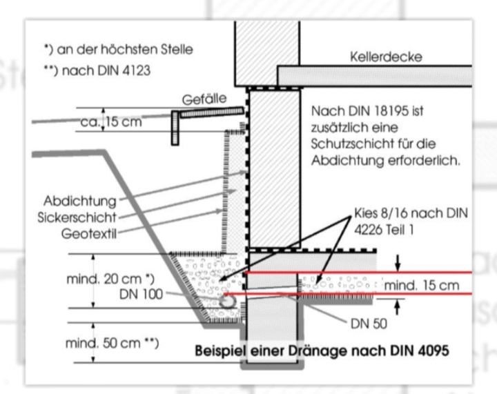

    Hier posten ab und an Fachkeute (ich weiss leider nicht mehr wer) immer Zeichnungen von Drainage etwa wie diese
    Ich hab da mal eine Frage zu der Durchdringung des Fundamentes
    Sind das Bohrungen?
    Oder das Rohr von der innenliegenden Drainage?
    Hier in meinem Bild steht DN was ja ein Rohr bedeutet
    Vielleicht melden sich die Fachleute
