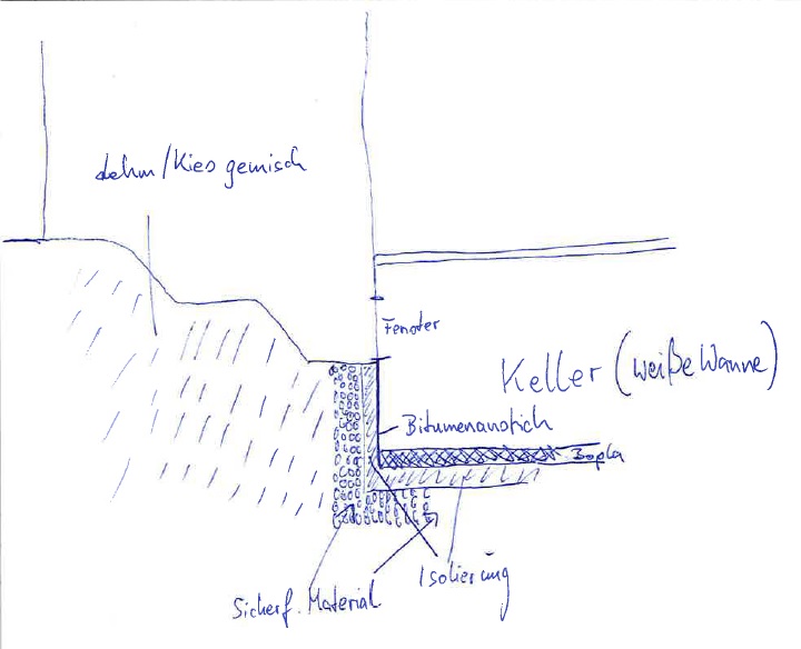

    also auch auf die Gefahr hin hier wieder zerlegt zu werden schildere ich trotzdem so gut ich kann meine Frage:
    Nach dem Hausbau will ich nun die Aussenanlagen ausführen. An meinen Kellerfenstern werde ich die Abgrabung mit Betonsteinen ausmauern. Hier stellt sich jetzt die Frage ob eine Drainage am Fenster sinnvoll ist oder nicht. Zur Vereinfachung habe ich eine Zeichnung angelegt. Bis jetzt ist hier kein Wassser stehen geblieben und auch bei sehr starkem Regen immer abgeflossen.
    Trotz Zeichung noch eine kurze Erklärung:
    1. Kellerausführung "weisse Wanne" mit Bitumenanstrich und Perimeterdämmung
    2. kein anstehendes Grundwasser
    3. Lehm/Kiesboden wurde komplett unter und um dem Keller durch sickerfähiges Material ausgetauscht
    4. Bei Starkregen ist alles schön abgeflossen
    Jemand hat behauptet dass es mit der Zeit zur Verschlammung kommt, daher soll ich eine Drainage um die Kellerfenster legen.
    Hoffe meine Ausführungen reichen für eine Einschätzung.

    In der Zeichnung fehlt jegliche Maßangabe. Ein bissl Risiko ist immer, also sollte das Fenster bei Starktegen am besten geschlossen sein. Wenn die Kiespackung und Verickerungsfähigkeit ausreichend ist, passiert im Grunde nix. Und wenn der Boden so gesättigt ist, dass dass er ünerläuft, hilft die Drainage auch nur dann, wenn sie angeschlossen ist, am besten an einen Kanal, der nicht unter Rückstau leidet.

    ja stimmt es sind keine Maße vermerkt, die weichen aber nicht vom "Standard" ab. Drainage würde natürlich an die bereits bestehende Leitung für die Regenwasserversickerung vom Hausdach angeschlossen.

    Auch hier wieder: Gefahr besteht primär bei Starkregen und eben dann kommt auch eine Versickerung an ihre Grenzen. Da stellt sich dann die Frage, nach welcher Regenmmenge und Dachfläche diese bemessen ist und ob sie tatsächlich 100%ig fachgerecht ausgeführt wurde. Früher leitete man in den Kanal ein und das Wasser war weg. Damit kann man heute nicht mehr rechnen, da setzen Versickerungen, aber auch das Fassungsvermögen der öffentlichen Kanäle die Grenzen.

    Wird das Gelände um das Kellerfenster nicht angefüllt ( Lichtschacht) oder bleibt das alles so?

    Das/die Kellerfenster werden ausgemauert und in dem Zug angefüllt. Abstand der Mauer zu Fenster ca. 50 cm nach oben ca 1,5m Abstand. Es bleibt aber trotzdem noch ein Geländeabsatz der vom Nachbargrundstück das Wasser "rüberschiebt". Wie gesagt bis jetzt ist alles durch die Sickerschicht abgelaufen, ich habe halt bedenken wegen Verschlammung auf Zeit (Trotz z.B. Flies hinter der Ausmauerung).
