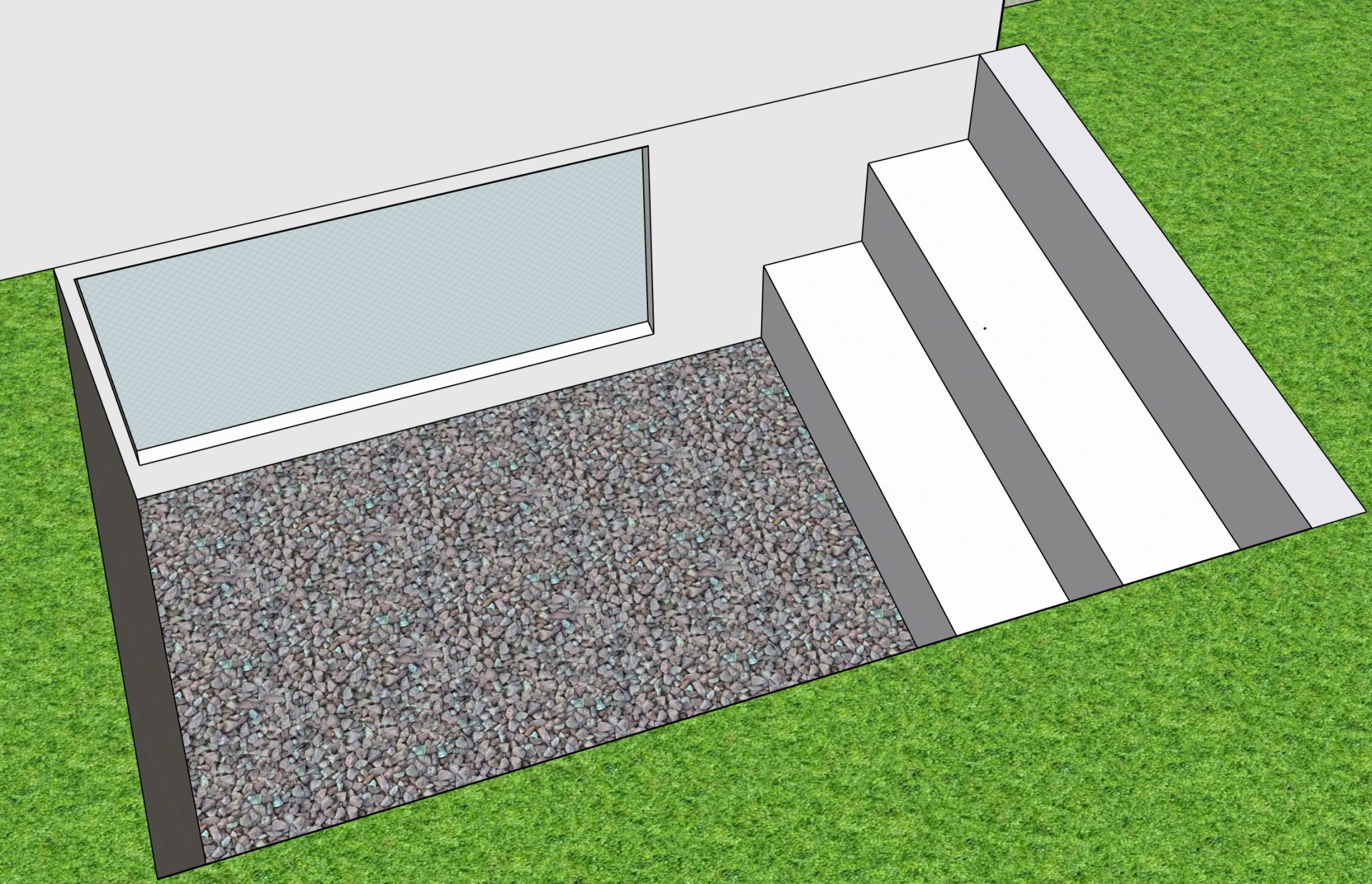

    Es gibt an der Seite ein kleines Fenster welches einen Lichtschacht bekommen soll und ein großes Fenster welches einen Lichthof bekommen soll.
    Den Lichtschacht und Lichthof könnte man über die Regenrohre entwässern, liegen ja jetzt offen. Spricht aus eurer Sicht was dagegen?

    Ja ich liege drunter, wenn ich mit einem Sickerbett hinkomme wäre mir das noch lieber, der Lichthof wird eine Grundfläche von ca. 2,5 x 2,5m haben. Könnte man das mit Versickerung noch entwässern? Wenn es "knapp" ist, könnte ich die Grundfläche auch noch was reduzieren.

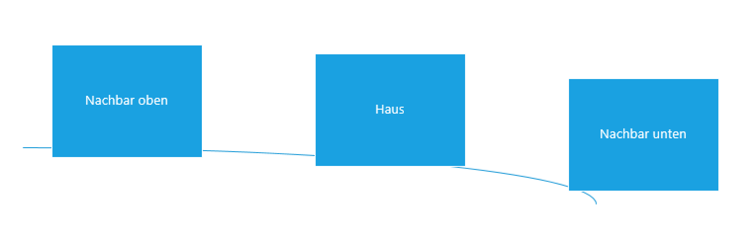

    Das Haus liegt auf einem Berg, recht weit oben, dem Nachbar "weiter unten" hat es vor 5 Jahren einmal Wasser aus dem Kanal in den Keller gedrückt, in unserem Haus ist das bisher noch nicht passiert.
    Wenn ich ans RW System gehe, würde ich dann an die entferntere Traufseite gehen.

    Liegt es Hangseitig? Wenn du noch viel Wasser/Niederschlag zuführst ist das immer Risiko, ansonsten zeichne doch mal grob und mit einigen Fotos bitte deine Gefälle und Anschlusshöhen nicht vergessen.

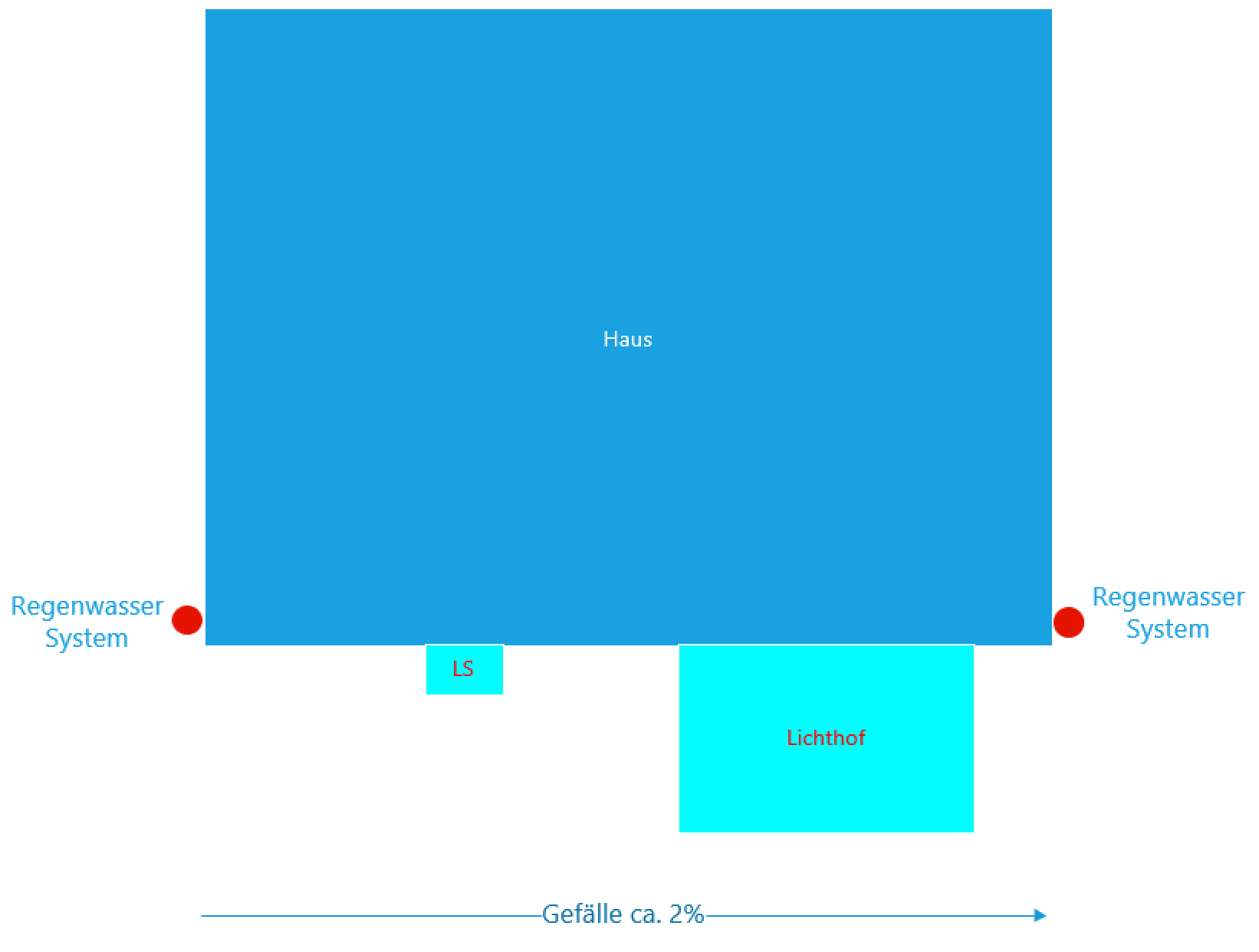

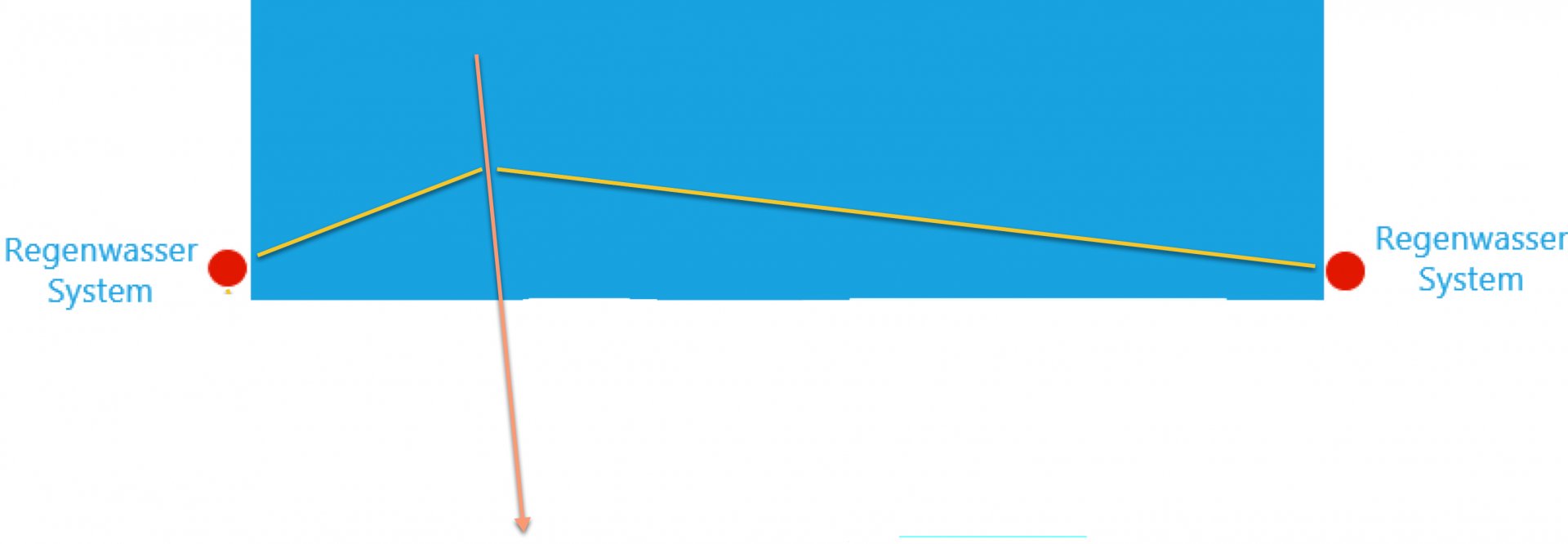

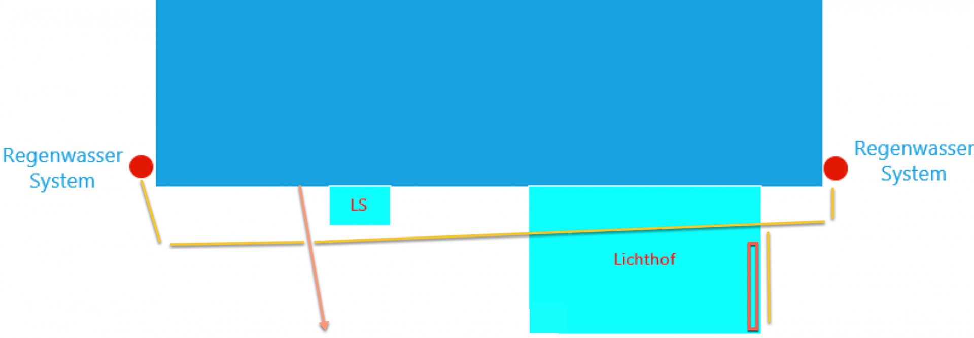

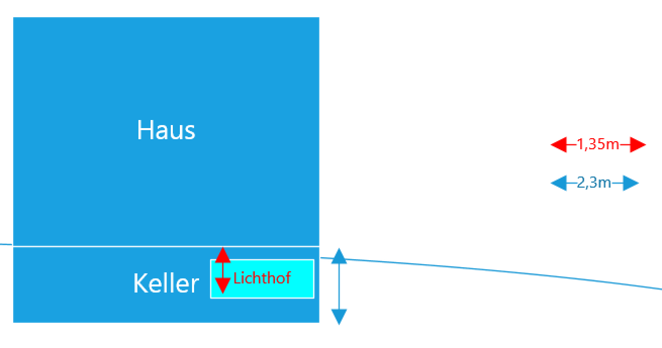

    ich habe mal versucht das darzustellen. der tiefste Punkt des Lichthofes wäre ca. 1,35m unter GOK / Straßenniveau 1,25m. Der RW Anschluss liegt bei etwa 2,3-2,4 unter GOK. Das Gefälle ist im Bereich des Hauses recht seicht und wird nach unten hin steiler. Hoffe Du kannst erkennen was ich da gebaut habe. Nochmals, Danke!

    Bei dem Bau der Treppe und der anschließenden Wände abdichten und in den grünen Bereich, Rinnen oder Gefälle, bei der Treppe dito. Du musst versuchen möglichst wenig Wasser nach "unten" zu tragen.
    Diese Granulat Schicht dort, das geht nicht, auch dort muss entwässert werden mit revisionierbaren Rinnen oder Abläufen, prinzipell geht das so- mit entsprechender Ausführung.

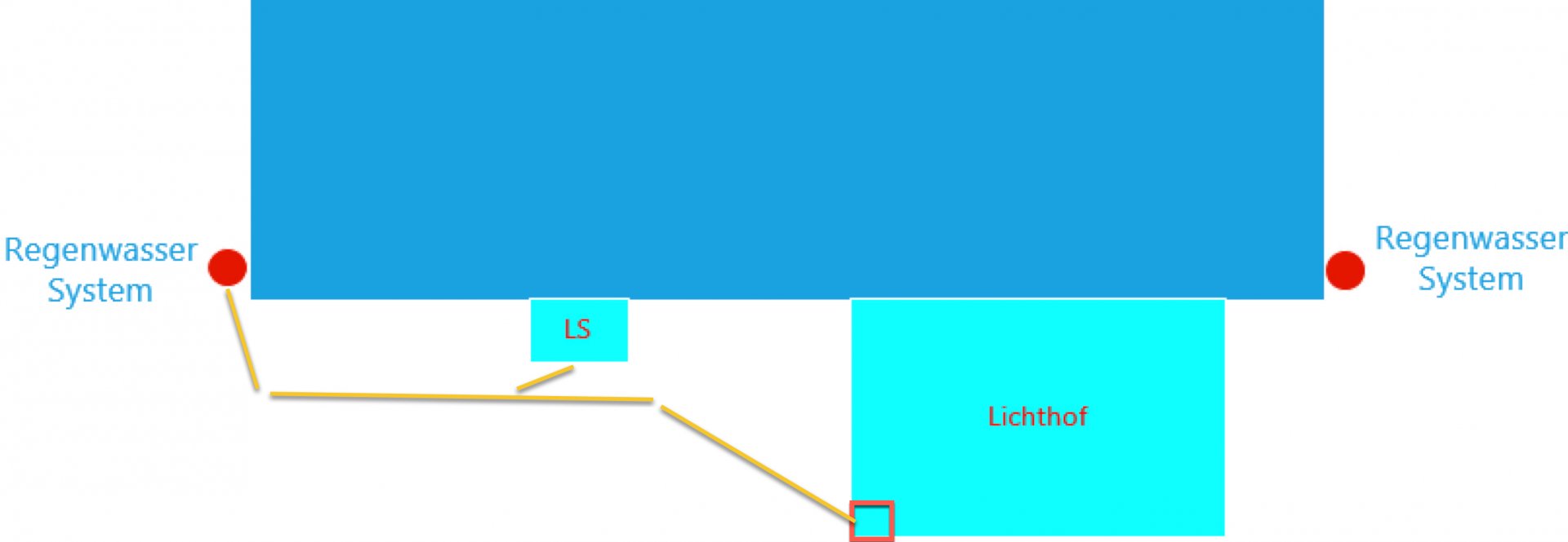

    den grünen Bereich würde ich mit Gefälle anlegen, die "Bodenplatte" des Lichthofes würde ich dann aus Beton herstellen und mit Gefälle auslegen. So würde ich dann anschließen. Die Treppenstufen könnte ich ggfs. an der anderen Seite entwässern. Ablauf.jpg

    Mindestens Gefälle 2% auf der Bodenplatte und frostfrei gründen.
    Vermutlich würde ich das Gefälle zur Treppe hin ausbilden und dort eine Rinne einsetzen, den Rinnkörper gleich mit in die Bodenplatte betonieren.
    Aus was soll den die Wand sein - dort etwas über das GOK ziehen und dann mit Gefälle oder Kiesstreifen...
    Wie gross ist der LS? Bei den Standardgrössen gar nicht auf RW dort ein Sickerbett du musst ja eh ausheben für deine BP und Treppe.
    Die oberste Treppenstufe lässt auch leicht über GOK und das Wasser unten in die Rinne.
    Wichtig ist halt das ordentlich abdichtest, wenn du Beton in der entsprechenden Güte bestellst und mit Flügelglätter drauf kannst auch dann die Beschichtung weglassen oder legst halt Feinsteinzeug etc
    Edit falls du die Treppe als Element nimmst besteht das Problem nicht, falls einzelne Blockstufen auch dort abdichten und Rückseitig im ausgekofferten Bereich, das dir kein Wasser durch die Stufen drückt.

    die Wände wollte ich aus Schalungssteine mit Bewehrung laut Hersteller bauen. Auf der Rückseite noch ein Noppenfolie um das Wasser etwas abzuhalten. Der LS muss innen 1m breit sein, da das Fenster so breit ist. Muss mal schauen ob ich da nen fertigen finde.
