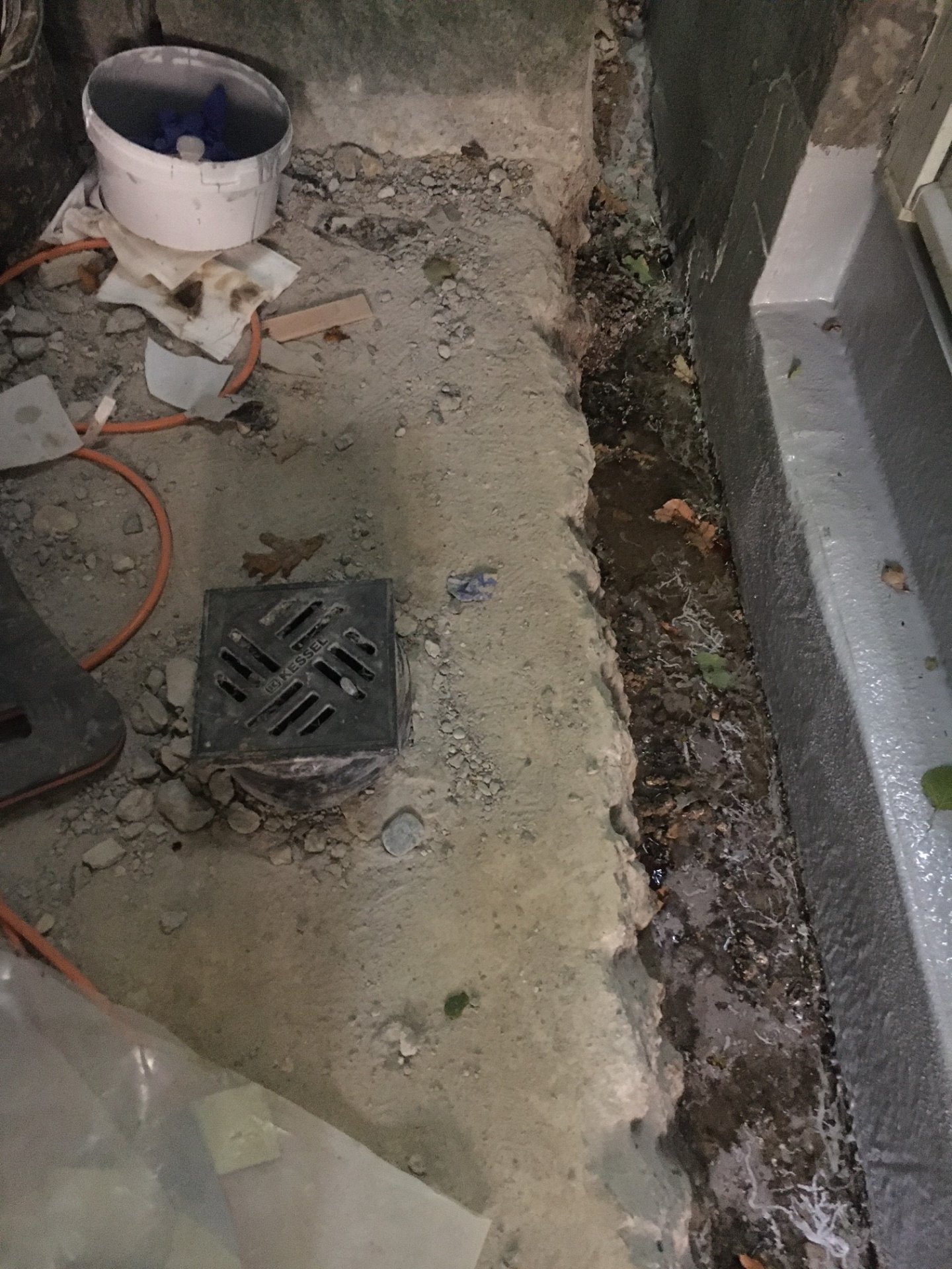

    haben letztes Jahr im November uns ein nettes Scheidungshaus gekauft.
    Der Starkregen im Juli 2021 hat sich bei uns einige Tage später im Keller bemerkbar gemacht. Die
    Wand im Sockelbereich (Innen) war sehr feucht und der Putz ließ sich mit dem Finger herauskratzen.
    Auch die Trennwand von Abstellraum und Hobbyraum war stark betroffen.
    Unsere Außenwände sind aus WU Beton gefertigt worden.

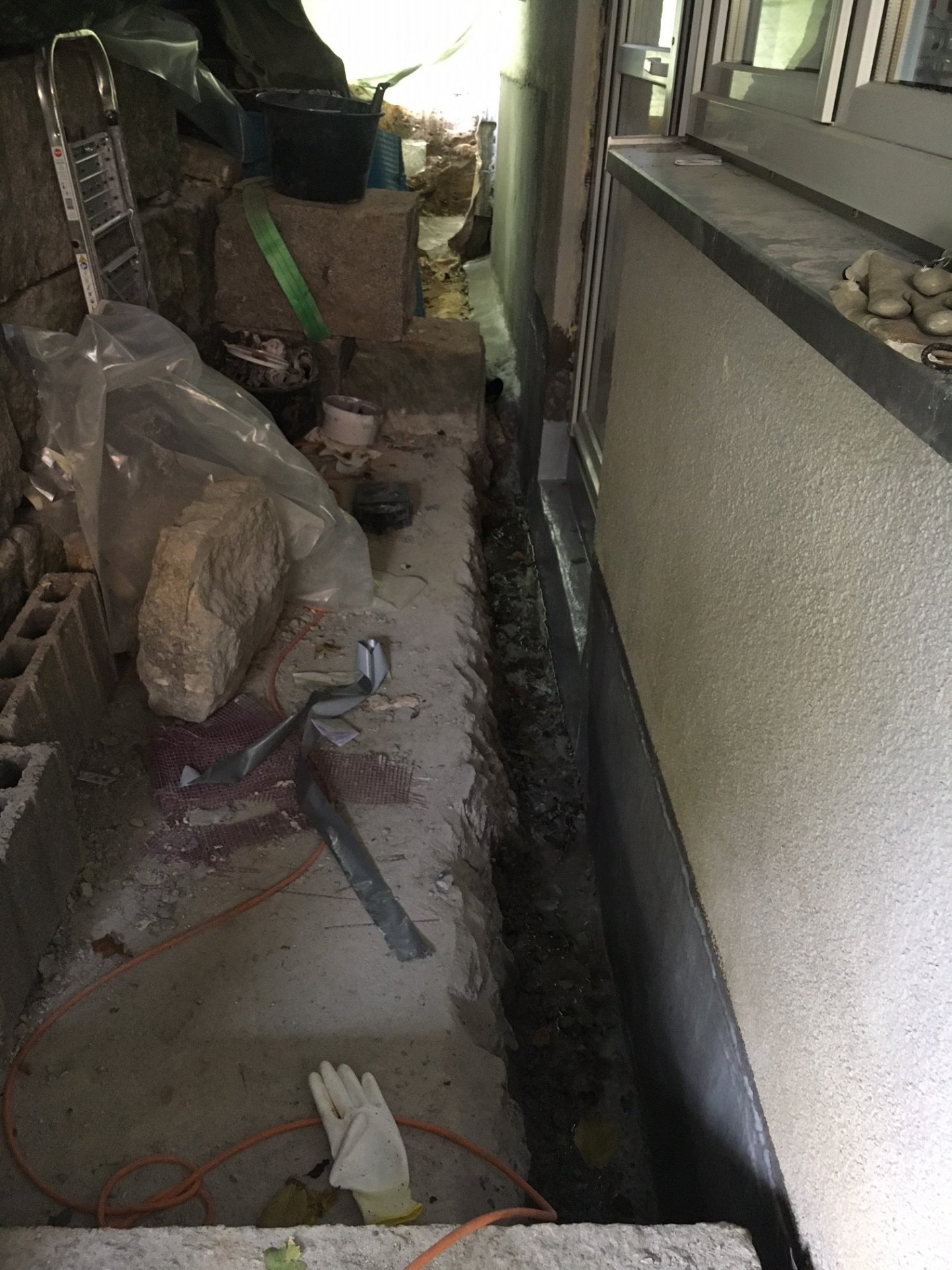

    Das Haus BJ 2006 ist in Hanglage gebaut und hat einen Kellerausgang zur Wetterseite (Westseite).

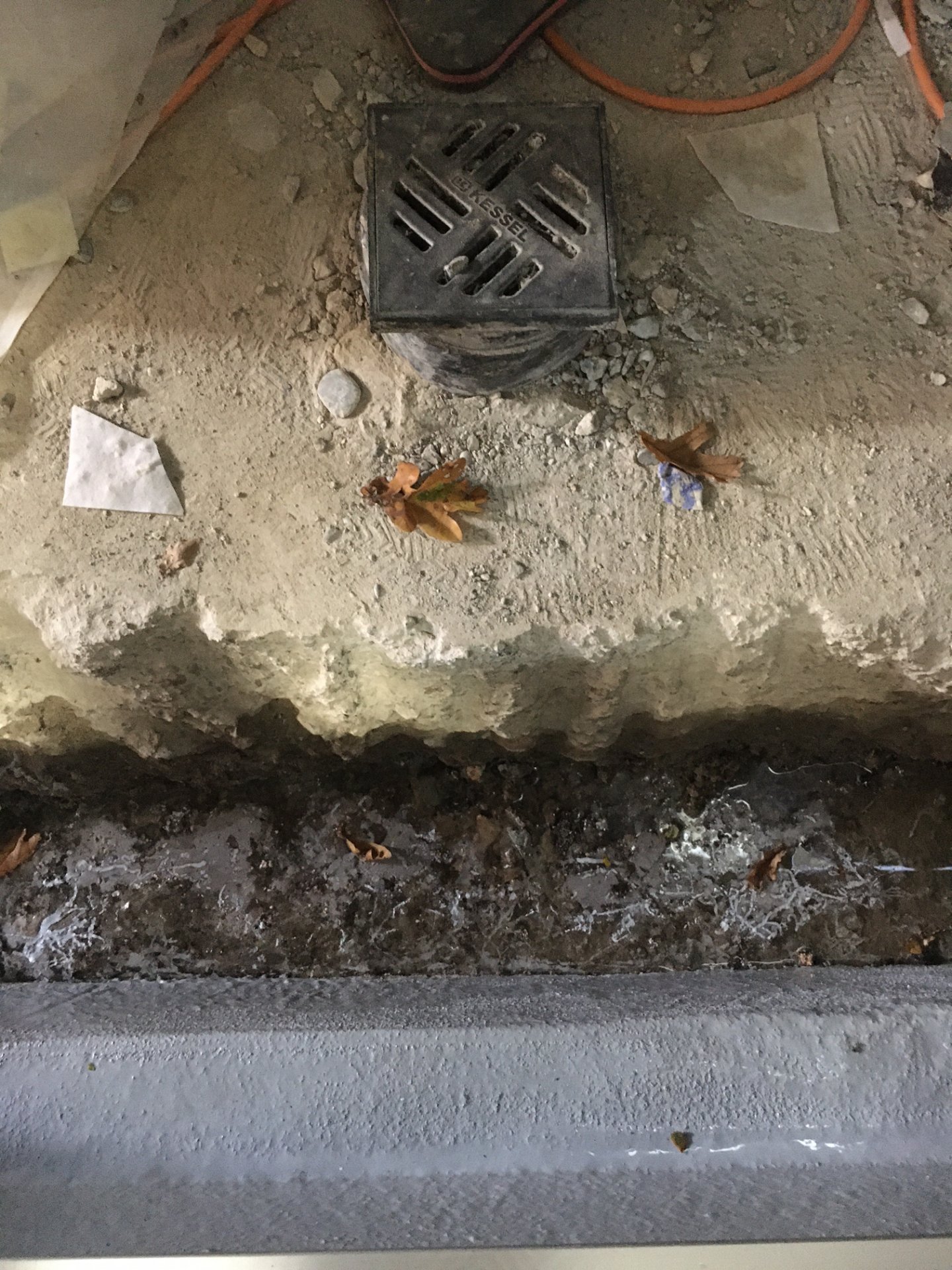

    Das Fundament am Kellerausgang (siehe Fotos) welches vom Balkon überdacht ist, ist ca. 1,5 x 3 m groß und ca. 30cm tief. Dieses wurde damals an die Bodenplatte gegossen. Habe da ein einen ca. 20 cm breiten Streifen mit einem Abrisshammer geschlagen.

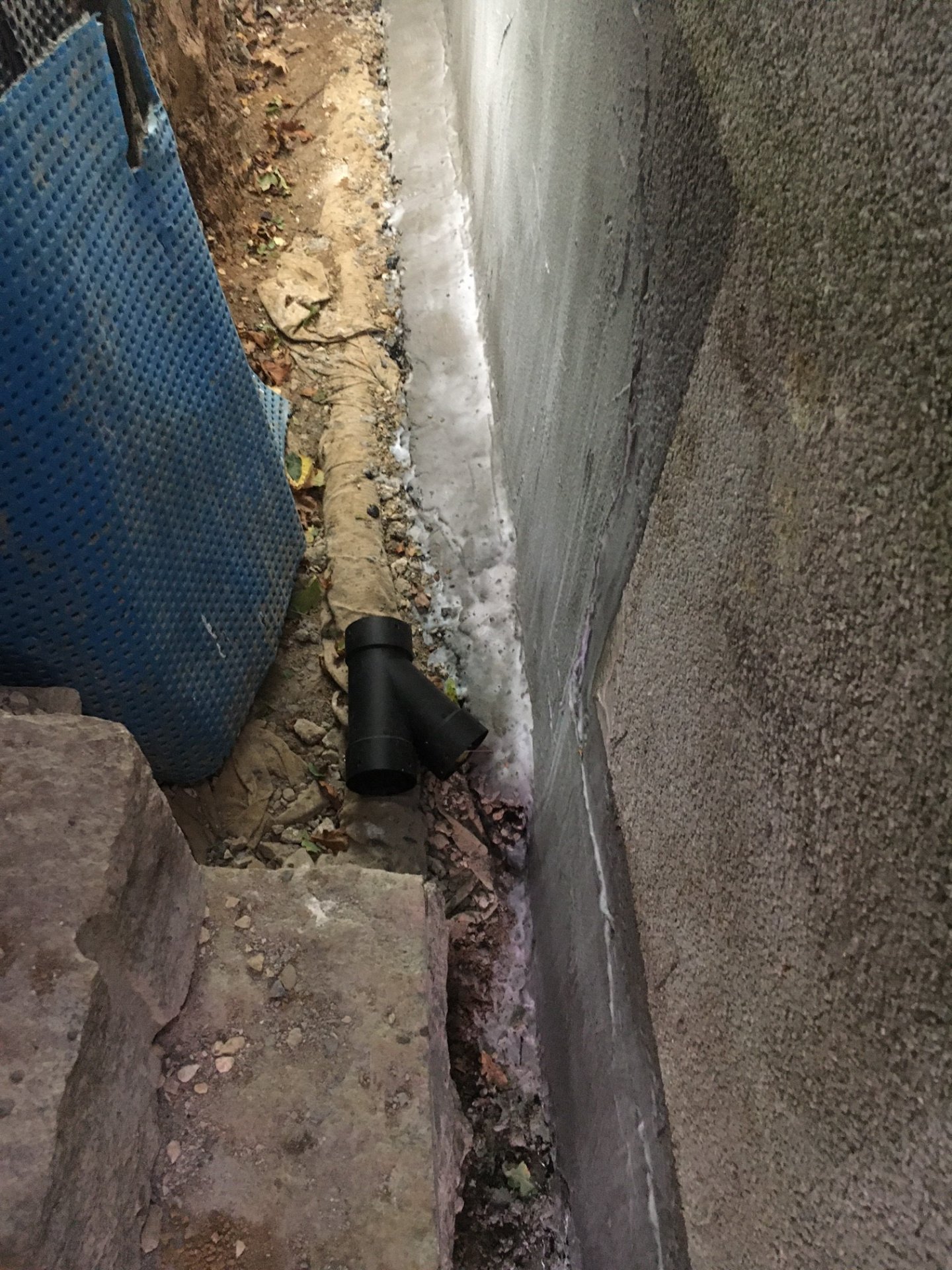

    Wollte da eine Drainage verlegen, um das Wasser ableiten zu können.
    Heute Nacht hat es geregnet und siehe da, steht dort das Wasser plötzlich 3cm höher wie auf den Bildern zu sehen ist.
    Lohnt es sich da eine Drainage zu legen da das Grundwasser von unten stark drückt und somit die Wand immer nass wäre bei Regenfällen? Die Drainage wo vorhanden ist ca. 15-20 cm Höher verlegt worden. Wollte da jetzt mit einem Y-Stück anschließen.
    Habe überlegt eine Sumpfpumpe zu installieren und das Wasser in den vorhandenen Ablauf beim Fundament (siehe Bilder) abzuleiten. Eine andere Option wäre es zum Kontrollschacht von der Drainage abzuleiten. Die Bodenplatte dürfte ja theoretisch kein Wasser aufnehmen. Die Außenwände sind laut Bauunterlagen aus WU Beton.
    Was wäre da die sinnvollere Option?
    Oder hat jemand andere Ideen?
    Grüße Paul
