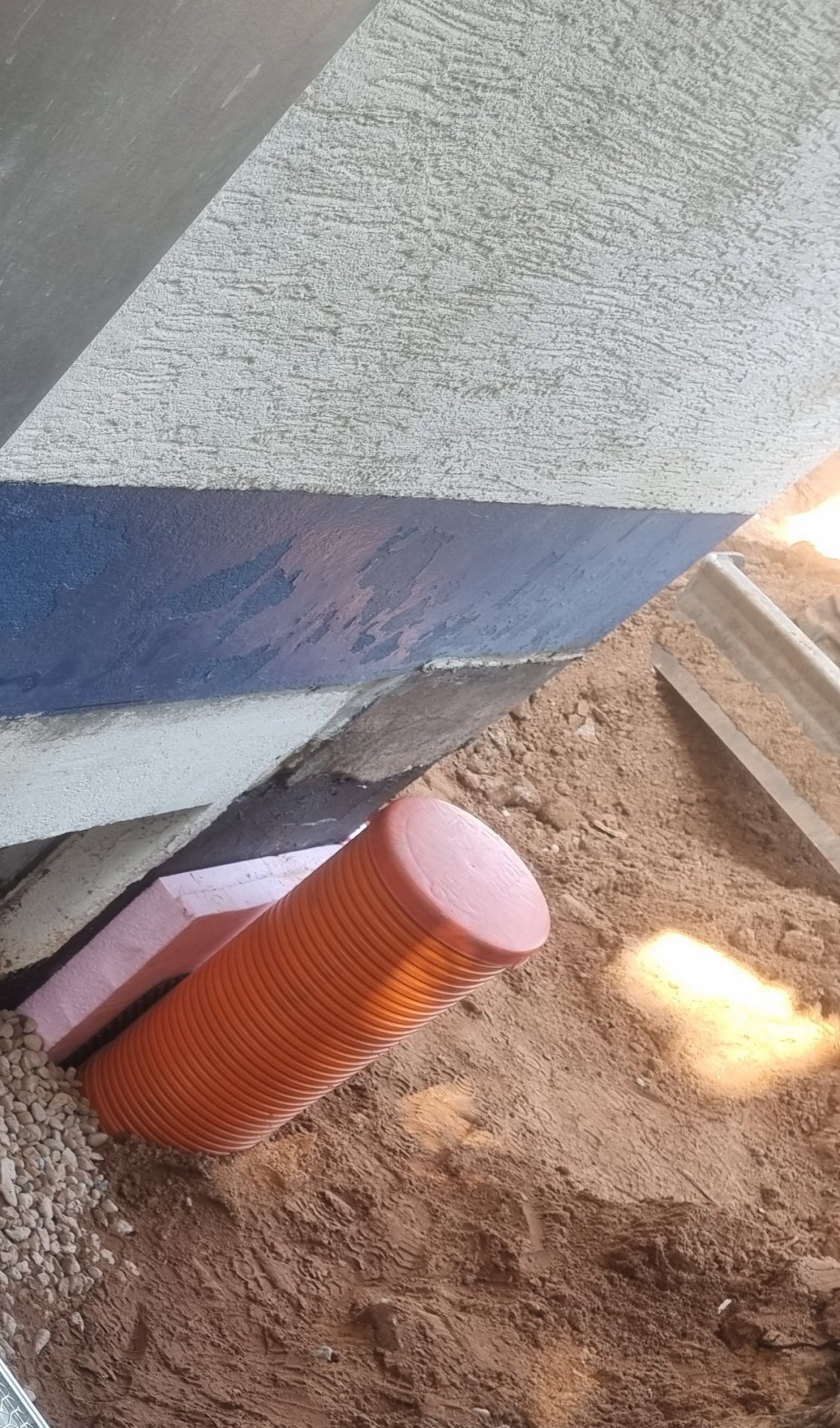

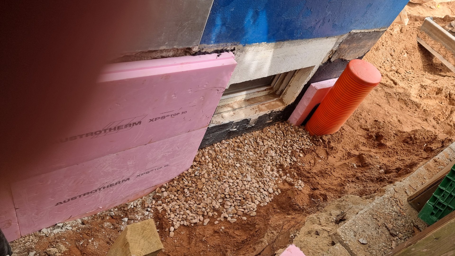

    ich habe eine Frage an die Fachleute in Bauphysik. Ich bewohne ein freistehendes 1-F-Haus , gebaut 1970 in Hessen, das war mal ein Gesamtgrundstück, das nach der Bebauung mit 2 Häusern geteilt wurde. Zwischen den Häusern stehen in den Abstandsflächen 1 Doppelgarage , deren Mitte bildet jetzt die Grenzmitte. Die Garagen und das Haus sind unterkellert, sog. Lagerraum. Das Haus ist auf Streifenfundament gebaut mit 10cm dickem Estrich. Ziemlich feucht,wie ein alter Gewölbekeller. Bei Starkregen wie in diesem Sommer tritt Feuchtigkeit über die Bodenplatte ein, nicht viel. Horizontalsperren sind vorhanden,aber keine Hohlkehle. Das ist wohl ein Problem,das angegangen werden sollte. Dazwischen kam ein neuer Nachbar,der das Haus aufgebraben,abgedichtet , gedämmt, mit mit einer falsch herum angebrachten Noppenfolien geschützt und mit einer Drainage ringsum versehen hat. Die Drainage reicht bis an die hintere Garagenmitte. Hier ist jetzt das Problem. Die Drainage hat keine Ableitung und liegt einfach vor den Gebäuden . Ich hatte an eine Ringdrainage gedacht, das wurde vereint. Die Drainage ist optidrän, ich sehe auch keine Kontrollschächte etc. . An der hinteren Garagefront wurde jetzt ein Revisionsschacht installiert, ohne uns zu fragen. Immerhin handelt es sich um eine unzulässige bauliche Anlage in der Abstandsfläche. Ich habe vermutet , dass die Drainage an die Kanalisation angeschlossen wurde, das wurde von der Wasserbehörde verneint,die Drainage war dort bereits bekannt. Nach DIN 4095 vollkommen überflüssig, da Mainsand und amtl. 20-22 m Grundwasserspiegel. Ich vermute, dass das an die Kanalisation angeschlossen werden sollte. Meine Befürchtung ist, dass die Garagen vernässt werden und über die Bodenplatte unter den Garagen wieder hochkommt und in die Wände hochkriecht. Die Drainage liegt 2,20 m unter Gelände. Da wurde jede Menge Kies angefahren , aber es gab keinen Vlies bzw. Kiespackung, wie bei optidrän - Abbildungen zu sehen. Der Graben wurde mit dem Erdaushub zugeschüttet.
    Meine Frage ist, sind meine Befürchtungen unbegründet und versickert das Wasser ohne Schäden für die Substanz vor Ort.Im Voraus besten Dank Happy

    Du willst also an deinem Haus keine Abdichtungssanierung und keine Drainage machen und fragst dich nun ob durch die nachbarlichen Maßnahmen die Belastung für deinen Feuchtkeller steigt?
    Was würdest du als nächsten Schritt machen, wenn wir dir sagen, dass es sein kann, dass die nachbarliche Drainage mangels Ablauf (Sickerschacht) Sickerwasser einfängt und an die Grundstücksgrenze an deinen Garagenkeller leiten könnte?

    Dann sagen wir:
    Kann sein, muss aber nicht!
    Denn deinen eigenen Angaben zufolge liegt das Grundwasser sehr tief und der Boden ist wohl recht versickerungsfähig, oder?
    Und der Nachbar hat ja offenbar mit Baugrund verfüllt und keine Kieswanne gebaut.

    Grundwasser sehr tief,
    Feinnsand laut Baubeschreibung
    was eine Kieswanne ist ,weiß ich nicht

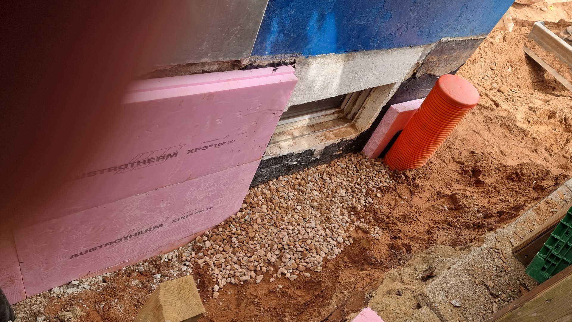

    Ist das die Kieswanne?

    Ich habe auf seine Frage nach der Kieswanne mit den Bildern geantwortet und gefragt,ob er das meint ,daraufhin bekam ich diese " merkwürdige Reaktion"
