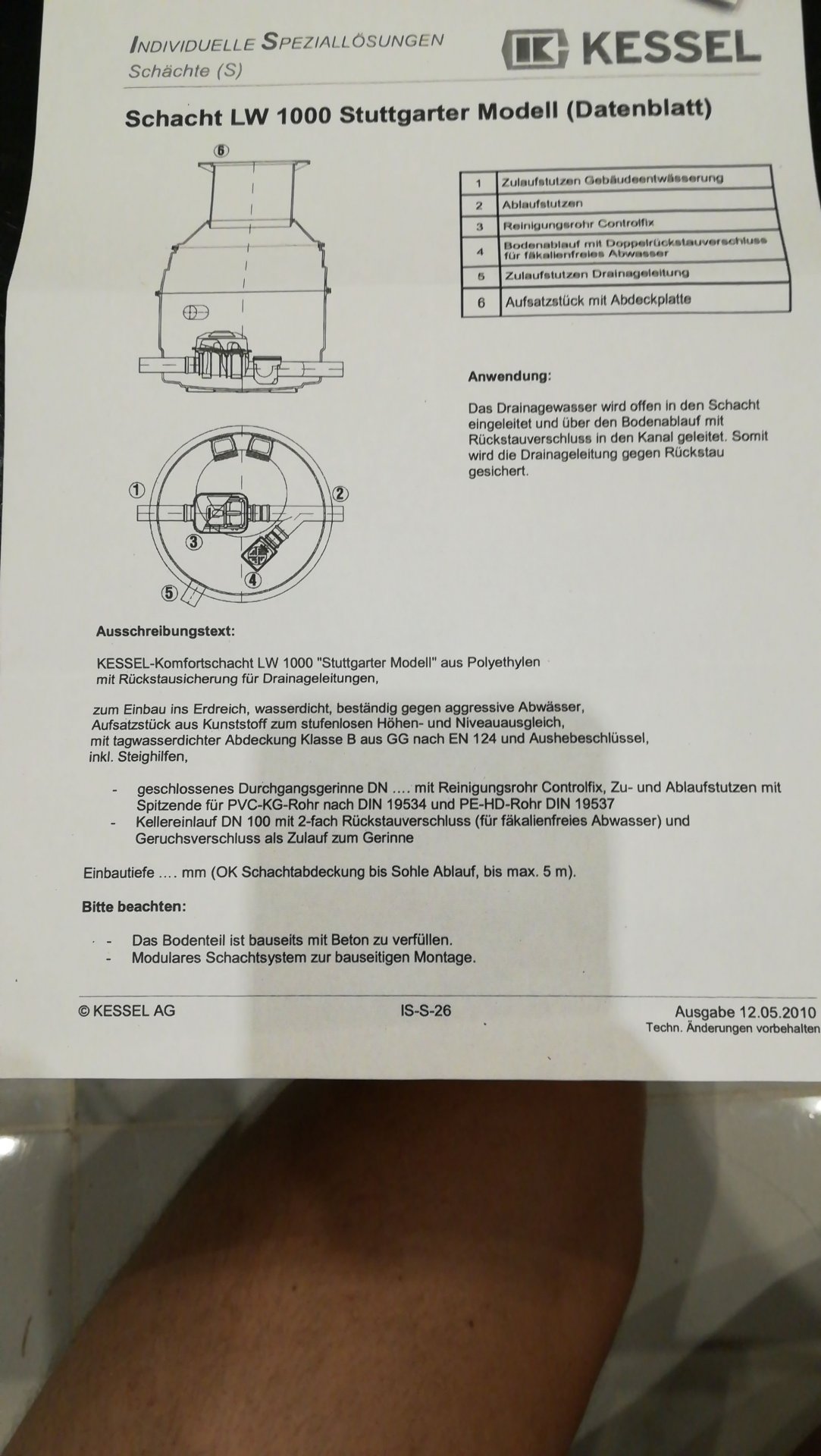

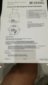

    der Beitrag ist zwar sehr alt, aber da mich das Thema grad betrifft möchte ich einen Link der Stuttgarter Stadtentwässerung zur Verfügung stellen.
    stuttgart-stadtentwaesserung.de/fileadmin/user_upload/PDFs/2019/Leitfaden-Entwaesserungsgesuche_LHS_07-2019.pdf
    In diesem Dokument steht auf S. 2 Pkt. 8 folgendes:
    In diesem Anhang ist ein beispielhafter Schachtaufbau gezeigt (selbiges Dokument S. 4).
    Könnte mir vorstellen, dass es aufgrund der topografischen Lage von Stuttgart (sämtliches Regenwasser von den (meisten) Bergen muss im Prinzip über die Hauptkanäle ins Klärwerk Mühlhausen geleitet werden, selbst wenn es nicht aus den Hausanschlüssen kommt, es fliesst den Berg runter und irgendwann in die Kanäle) erlaubt ist.

    Nach diesem Model soll laut G-SV auch unsere Drainage entwässert werden.
    Trennsystem vorhanden.
