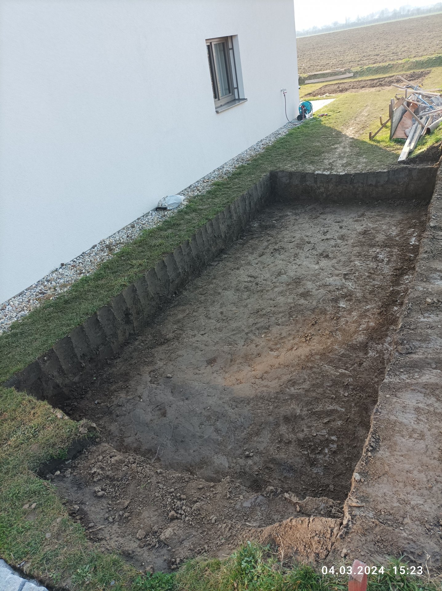

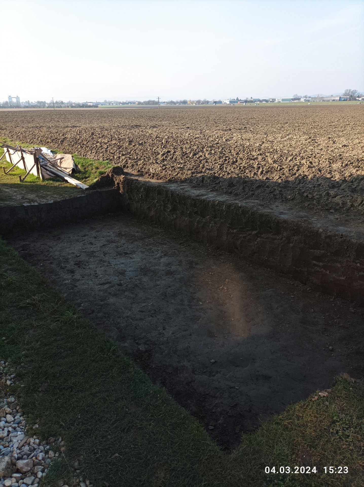

    Hallo Leute!
    Mein Aushub für die Gerätehütte beträgt 5,6x2,6x0,5 Meter.
    Ich möchte eine Bodenplatte mit 5,5x2,5x0,2
    Meter betonieren,die ich 10 cm in der Höhe über den Rasen drüber stehen lasse.Welcher Aufbau bzw. Tragschicht(en) sollte ich für die 40 cm darunter nehmen da hier fester Lehmboden ist?
    Welches Gestein Form,bzw Rund od.Kantig und welche Grösse wäre empfelenswert?
    Wäre hier eine Drainage sowieso nötig oder
    ist dies überbewertet?Wenn ja wo müste ich diese verbauen?Ich danke euch für eure Meinungen,Denkanstösse und Empfehlungen!

    Für sowas nimmst du 0/32 gebrochen, das bekommt man auch ohne die ganz große Rüttelplatte noch ordentlich verdichtet. 0/45 ist für sowas schon recht grob. Du gründest mit 50cm im Lehmboden halt nicht frostfrei, eigentlich müsstest du tiefer. Eine Drainage wird dir das aber vermutlich nicht retten
    Für eine Holzhütte würde ich aber nicht auf eine Betonplatte gehen, sondern ein Plattenfundament machen. Aufschottern, Randsteine setzen und dann zwischendrin Gehwegplatten legen. Das bekommt man in 30 Jahren auch wieder halbwegs vernünftig zurückgebaut.
