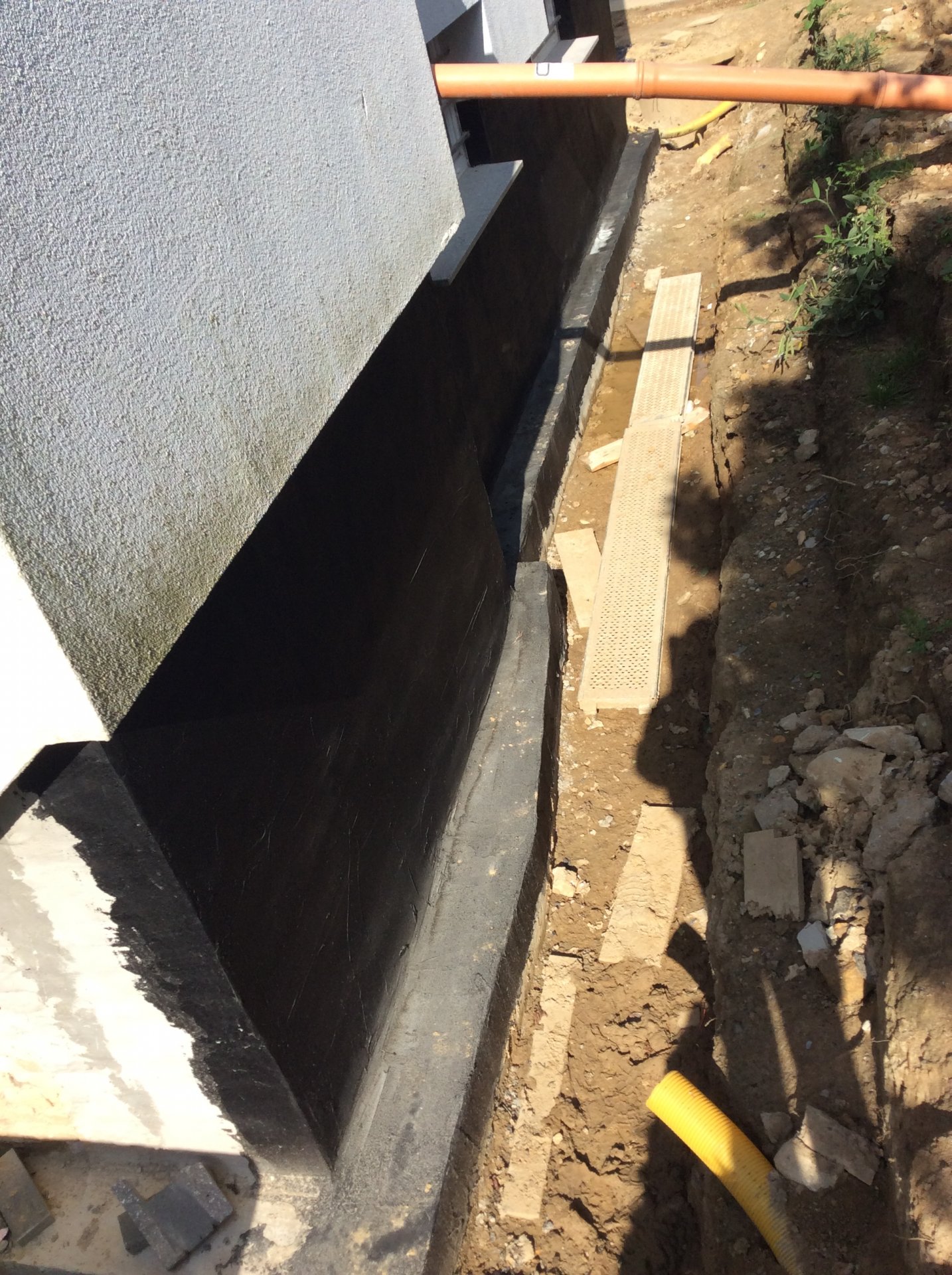

    hallo,
    Bei der Sanierung meines Hauses ist jetzt folgendes Problem aufgetaucht. Laut Bodengutachten ist eine Drainage notwendig. Aber an einer Seite ist eine Garage ans Haus gebaut und steht auf dem Rand des Grundstückes. Somit kann auf der Hausseite keine Drainage verlegt werden. Nun hatte ich mehrere Firmen wegen Angeboten vor Ort. Einige meinten kein Problem, wo die Garage endet, endet auch die Drainage. Andere wollen den Garagenboden aufstemmen, um eine Ringleitung legen zu können. Deine Ecke, wo die Garage auf der Gartenseite anfängt, wäre jeweils der Höchstpunkt der Garage.
    Ich möchte also fragen, geht eine Drainage auch ohne Ringleitung?

    Also im Bodengutachten wurde entweder eine Abdichtung nach 18195 Teil 4 mit Drainage empfohlen oder als Alternative eine Abdichtung nach 18195 Teil 6 gegen zeitweise drückendes Wasser.
    Der Keller wurde abgedichtet und zwar wie folgt:
    -Hohlkehle mit Kiesol, Sulfatexschl. und Dichtspachtel ziehen
    - Kiesol als Grundierung
    - 1 Lage Sulfatexschl. als Haftgrund
    - Egalisierung mit Dichtspachtel
    - 1 Lage Sulfatexschl. Schnell als Abdichtung
    - 2 Lagen Profi Baudicht 2k
    - Perimeterdämmung mit Profi Baudicht 2k vollflächig ankleben
    Dann soll noch eine DS-Systemschutz Folie von Remmers angebaut werden.
    Die Perimeterdämmung wurde auch über die ersten 20 cm des Streifenfundaments gezogen.

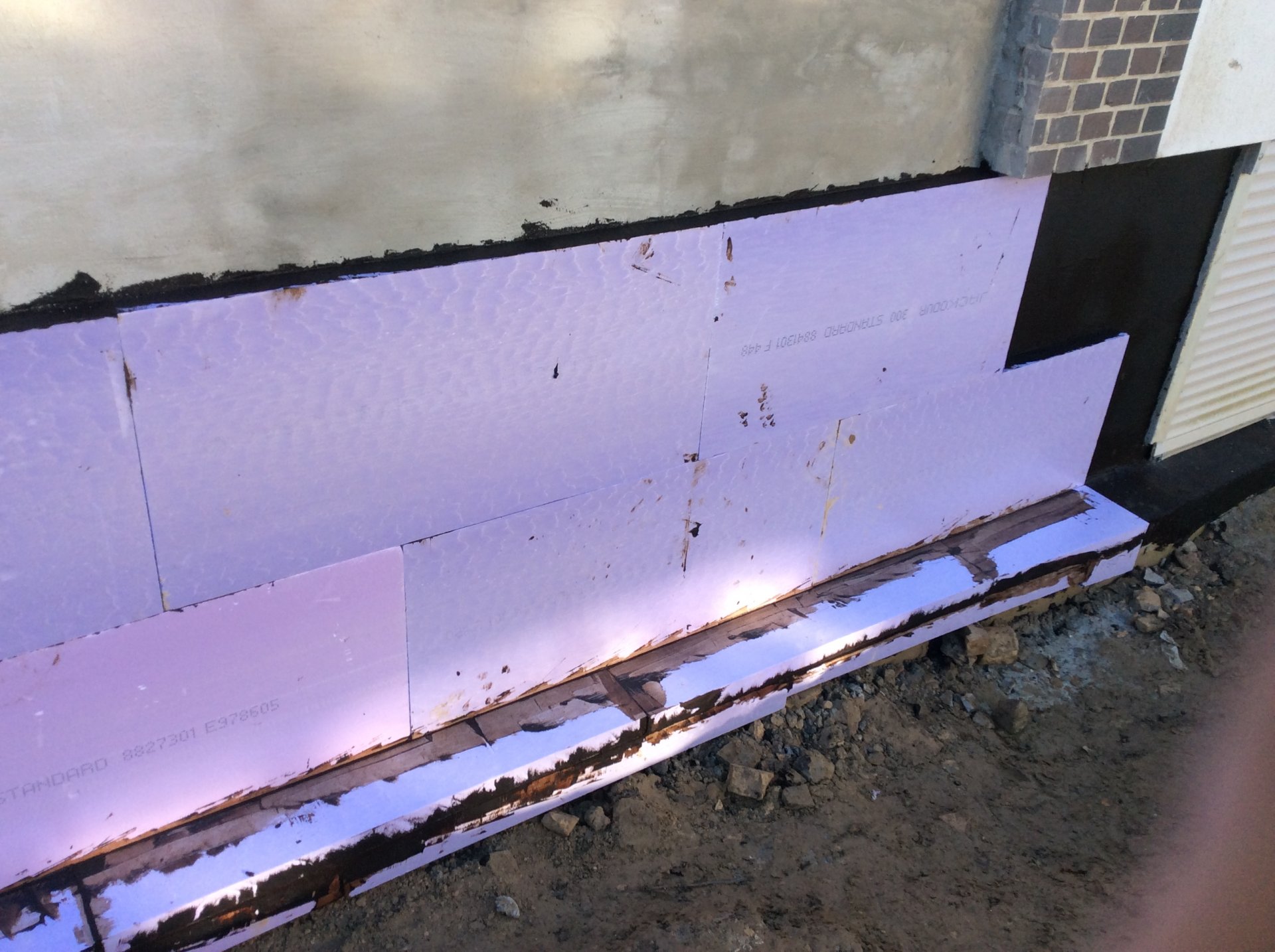

    Hier noch zwei Fotos. Eine ohne Dämmung und eines mit Dämmung

    Habe das Ganze noch nicht verstanden:
    1. Du hast eine Betonbodenplatte
    2. Die gemachte Abdichtung ist bis 18195/6 ausgelegt
    -> Warum brauchst Du dann eine Drainage?

    Ah -sorry - mein Fehler:
    Die Abdichtung ist nicht nach DIN ausgeführt, ist aber bei fachgemäßer Vorgehensweise auf jeden Fall für aufstauendes Sickerwasser ausgeführt.
    Es muss lediglich eine Sondervereinbarung zwischen Kunden und ausführendem Unternehmen geben.
    Leider wurden auch in der neuen DIN18533 keine polymermodifizierten Dickbeschichtungen aufgenommen.
    Diese sind aber seit mehr als 10 Jahren "Stand der Technik" und auch ohne Gewebeeinlage voll funktionell.
    Wenn ich als Kunde bei gleichen Preis wie bei PMBC´s die Wahl hätte, würde ich immer eine 2-lagige polymermodifizierte Dickbeschichtung wählen, da Minimierung der Arbeitszeit und Minimierung von Beschichtungsfehlern (Hautbildung, Durchtrocknung) wie auch UV-Beständigkeit und problemlose Überpuztbarkeit.
    Die Abdichtung ist DRUCKDICHT bis 5 m Wassersäule.
    Also warum eine Drainage.
    Drainage ist nur nötig bei alten Streifenfundamenten und wasserdurchlässigem "Magerbetonestrich".
