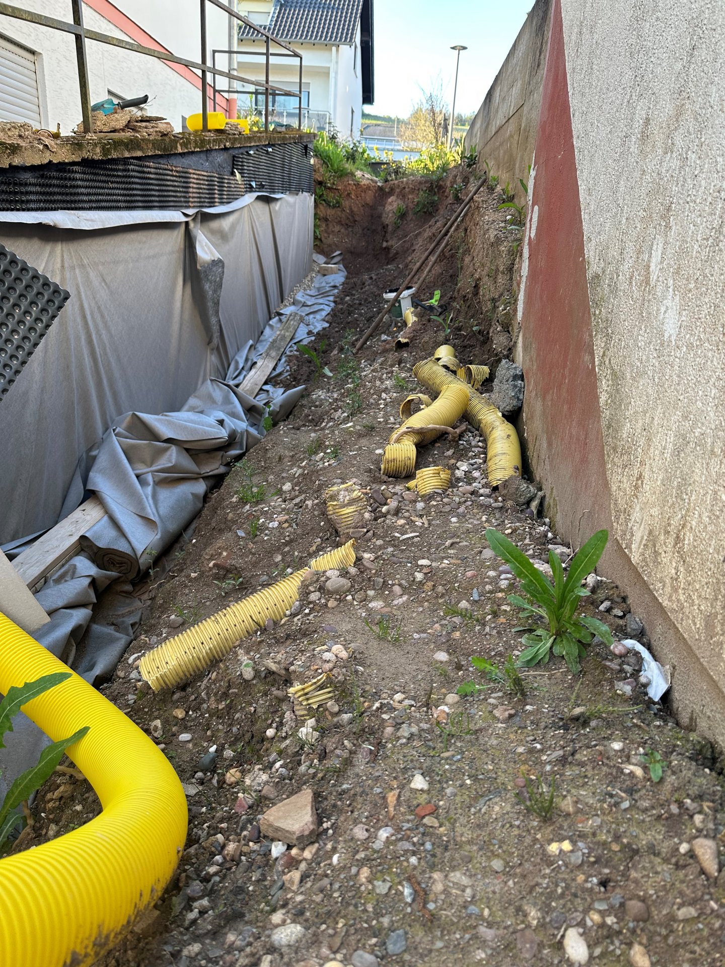

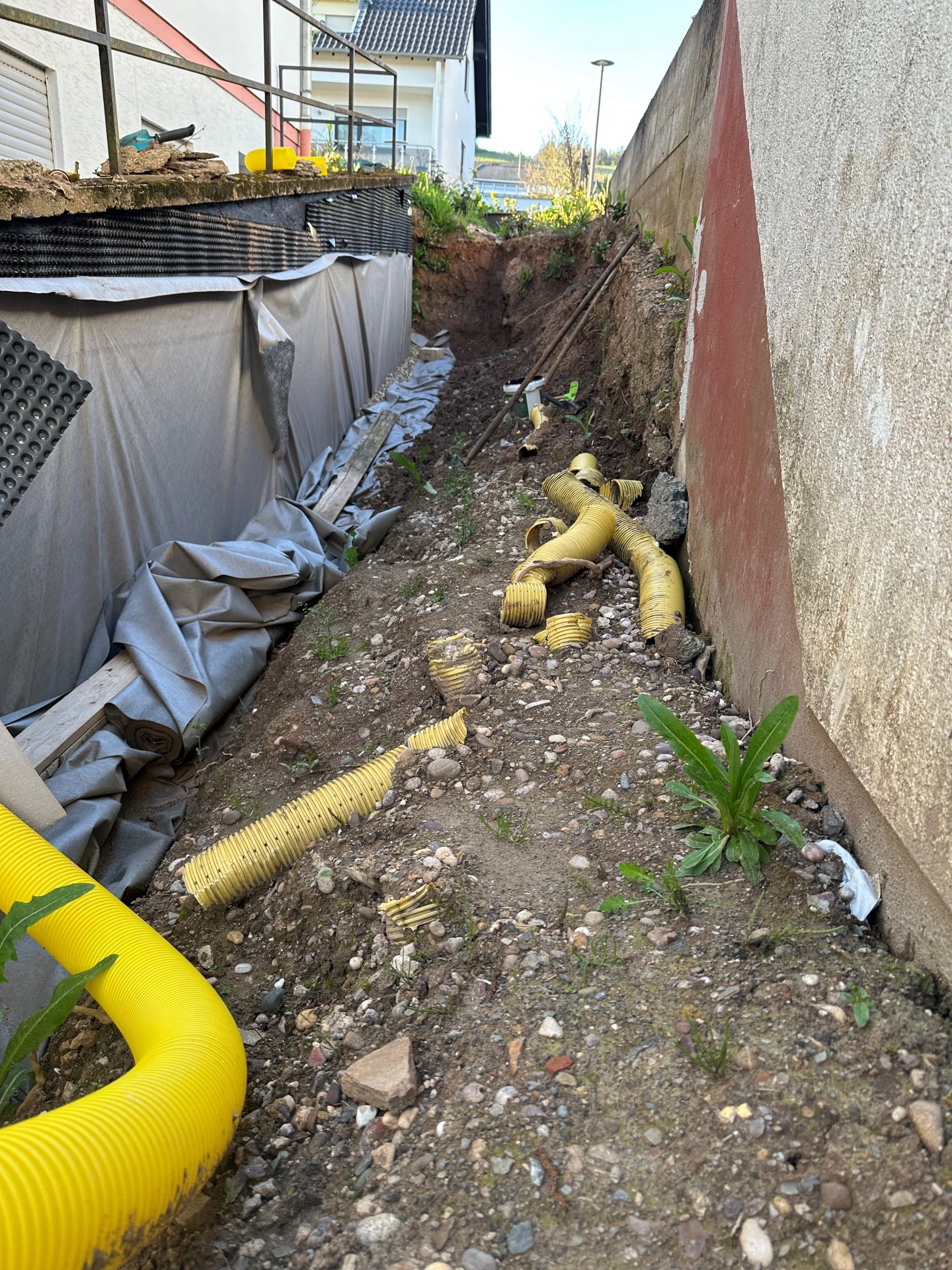

    ich möchte zwischen 2 Mauern an der Seite vom Haus einen weg runter in den Garten haben und bräuchte bei mehreren Fragen Euren rat.
    Von unten im Garten bis oben am Haus wo der Weg enden muss, sind es 2 Meter Höhenunterschied auf 16 Meter Länge.
    Boden ist weg und ich fing mit der Drainage an einer Wand an. Ich wollte den abgetragenen Boden wieder zum Auffüllen benutzen (im Bild rechts von der Drainage), mir wurde aber davon abgeraten da ich diesen nicht mehr richtig verdichten kann.
    Frage1: Mit welcher Art Kies/Schotter und welcher Körnung soll ich das Loch füllen ? Es soll als Tragschicht für da Pflasterbett dienen.
    Frage2: Muss ich bei diesem Gefälle irgendwas beachten. Habt Ihr vielleicht Tipps?

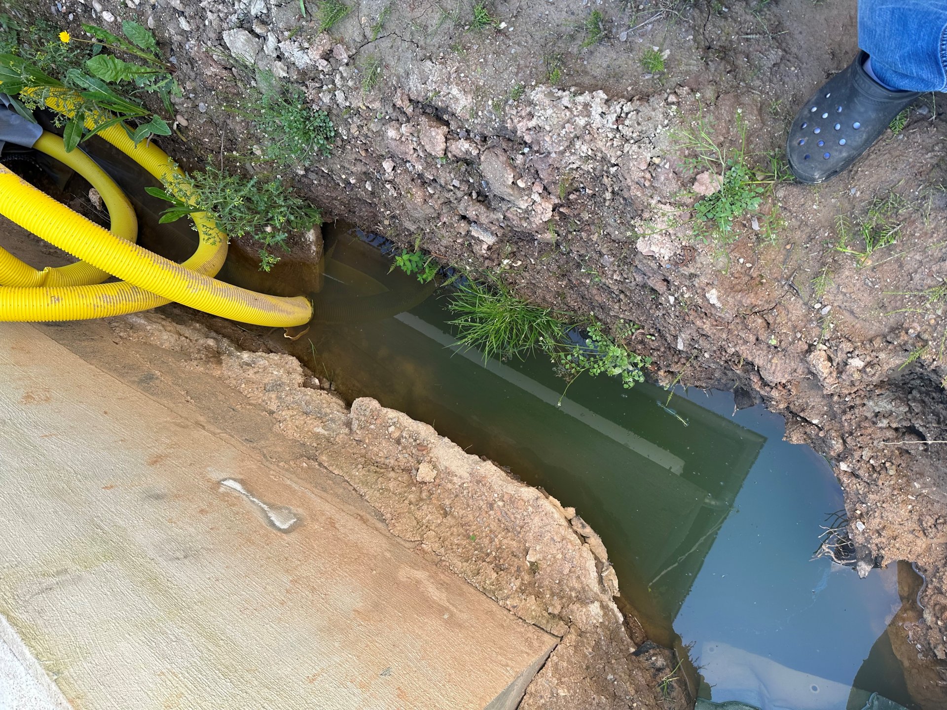

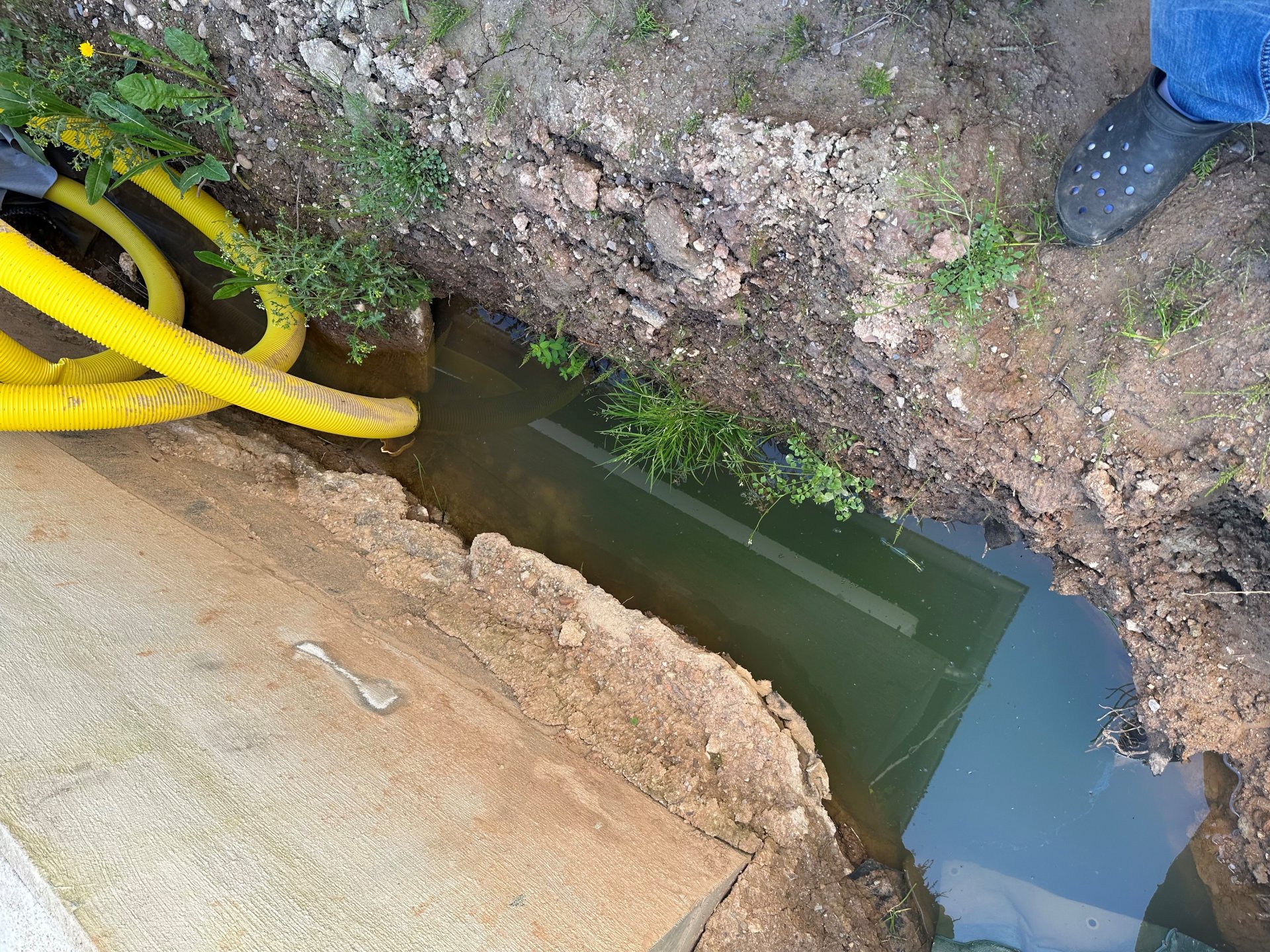

    Ich wollte unten im Garten ein Sickerschacht 1meter Tief in Flies und Kies einbauen, Loch habe ich angefangen zu graben, dieses steht jedoch voller Wasser (siehe Bild)
    Frage 3, was kann ich da tun ? Warten bis das Wasser weg ist ? (wird ja ewig dauern, und pumpe hat auch nicht geholfen , Wasser kommt immer nach )

    Dann wird da wohl auch nichts versickern ...
    Was steht denn im Bodengutachten? Und warum soll da überhaupt eine Drainage hin?

    Die Mauer hat schon mit den Jahren ein wenig gelitten, die vorherige drainage die la lag, war ohne Kies und Vlies im Boden, rechts im Bild sieht man diese noch, alles mit erde zu ..
    Bodengutachten habe ich keins :(

    Das sind 12,5% oder die Steilheit einer schönen Passstraße (nicht mehr LKW geeignet). Im Winter gut streuen und Erosion bei Starkregen beachten. Hier würde ich überlegen, mit ein paar Treppenstufen etwas vom Gefälle rauszunehmen und Wasser zwischendrin mit Querrinnen abzuleiten.
    Ein Sickerschacht macht nur Sinn, solange auch etwas versickert.

    Was spricht dagegen, die Mauer zu ertüchtigen?
    Ansonsten solltest, falls du versickern willst, schon eine grobe Vorstellung von den Bodenverhältnissen und den zu versickernden Wassermengen haben.

    Ich muss da mit dem Minibagger und Rasentraktor hoch. Und ja, recht hast du ja mit dem versickern, deswegen meine Frage wie ich es am besten Lösen kann.
    Überlegte es weiter in den Garten zu Ziehen da an der Stelle der Boden aus Lehm besteht :(

    Habe gestern beim Tieferen graben Festgestellt dass es Lehmboden ist, kann also nicht funktionieren . Versuche es irgendwie über die Länge in den Garten zu verteilen

    Abschnittsweise freilegen und abdichten, so wie man es z.B. auch mit einer Kellerwand täte.
    Kannst du versuchen, sofern sich die Bodenverhältnisse nicht plötzlich ändern, halte ich die Wahrscheinlichkeit für einen Erfolg für äußerst gering.

    Wo war denn die alte Drainage angeschlossen? Wenn es keine Möglichkeit der Versickerung oder Vorflut gibt, hatte diese außer einer bauzeitlichen Wasserhaltung nie eine Funktion.
    Dann braucht es auch keine neue.

    Denke da wurde damals nicht richtig gearbeitet. Die alte drainage (siehe Bild auf der rechten Seite) lag an der Wand entlang im Boden, absolut Sinnlos...
