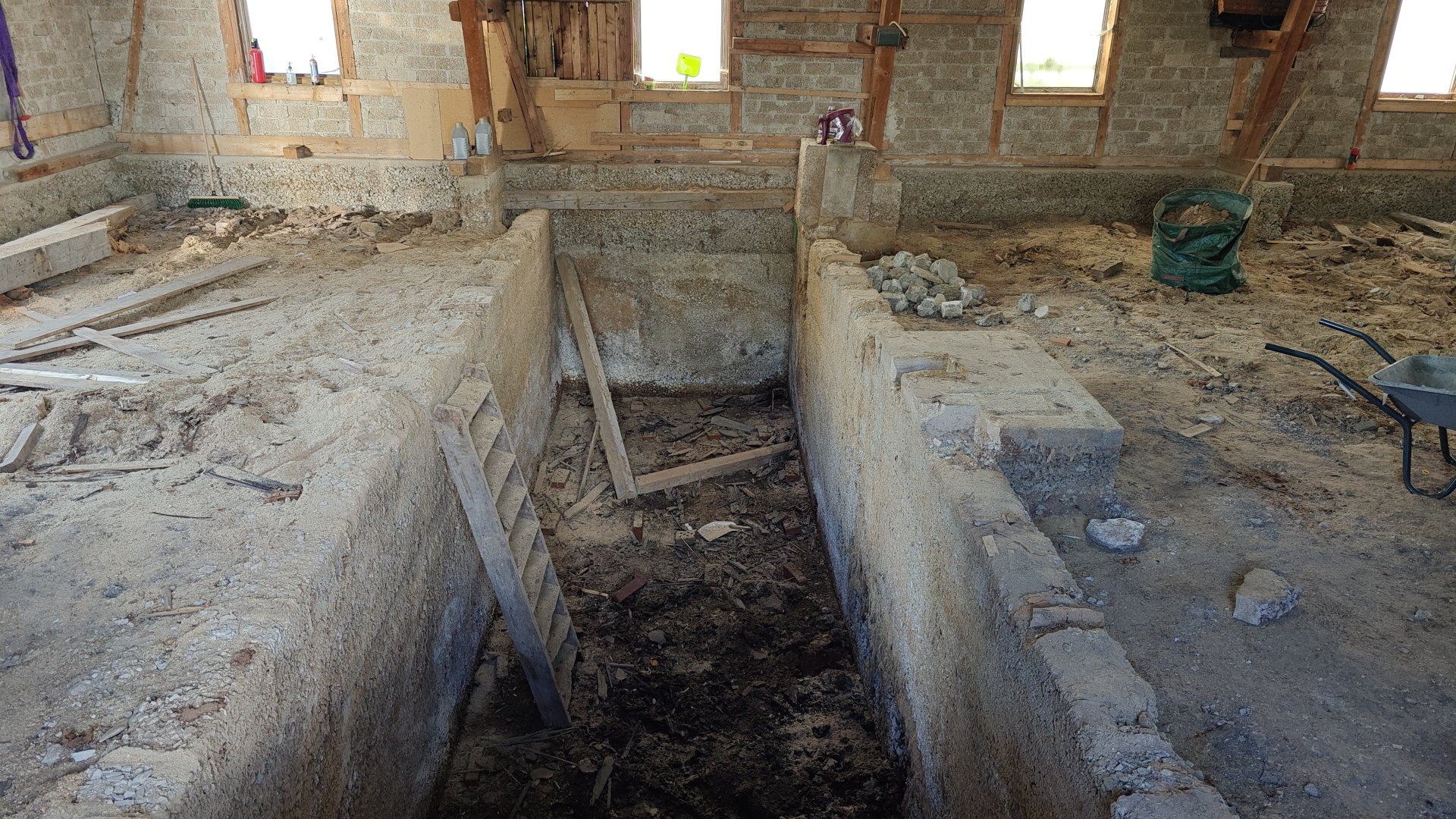

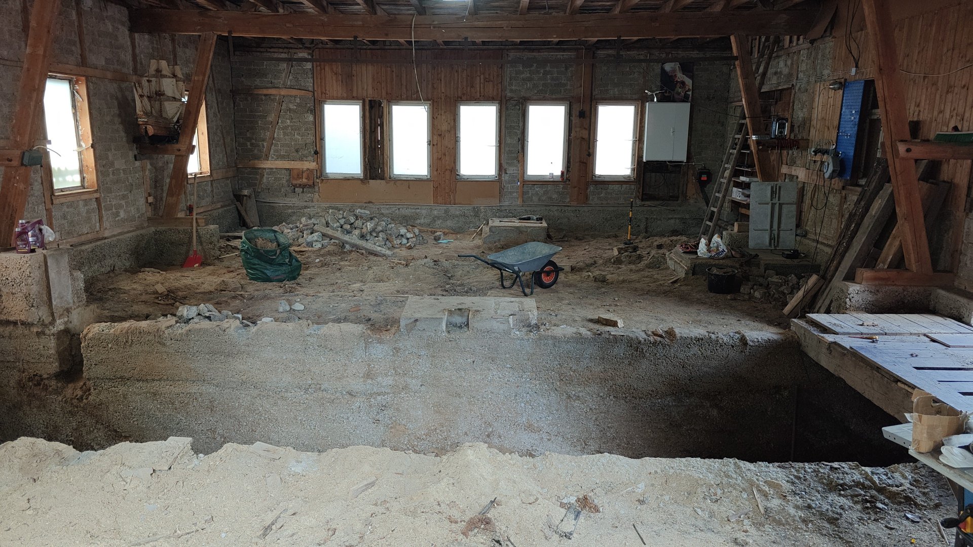

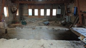

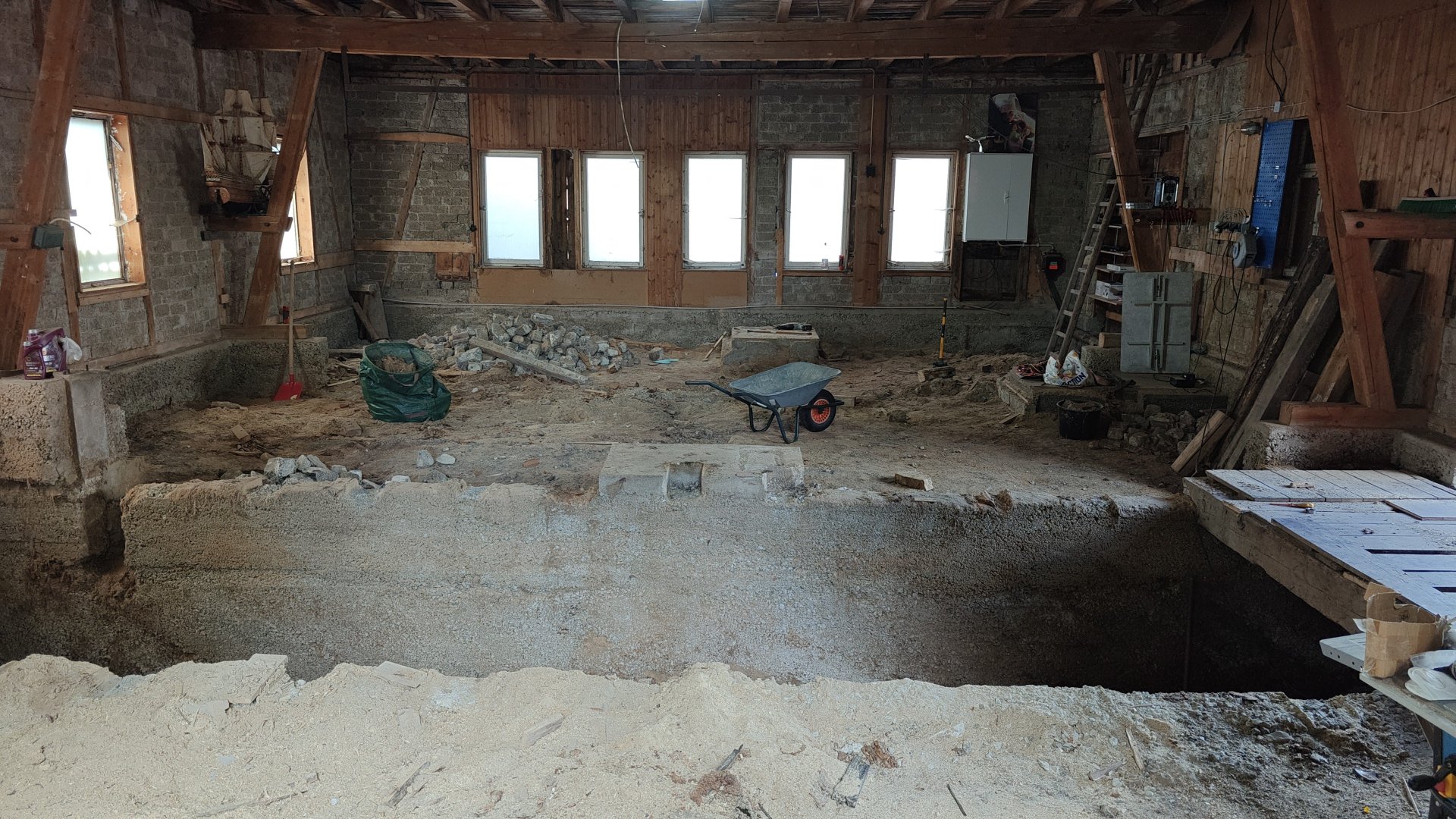

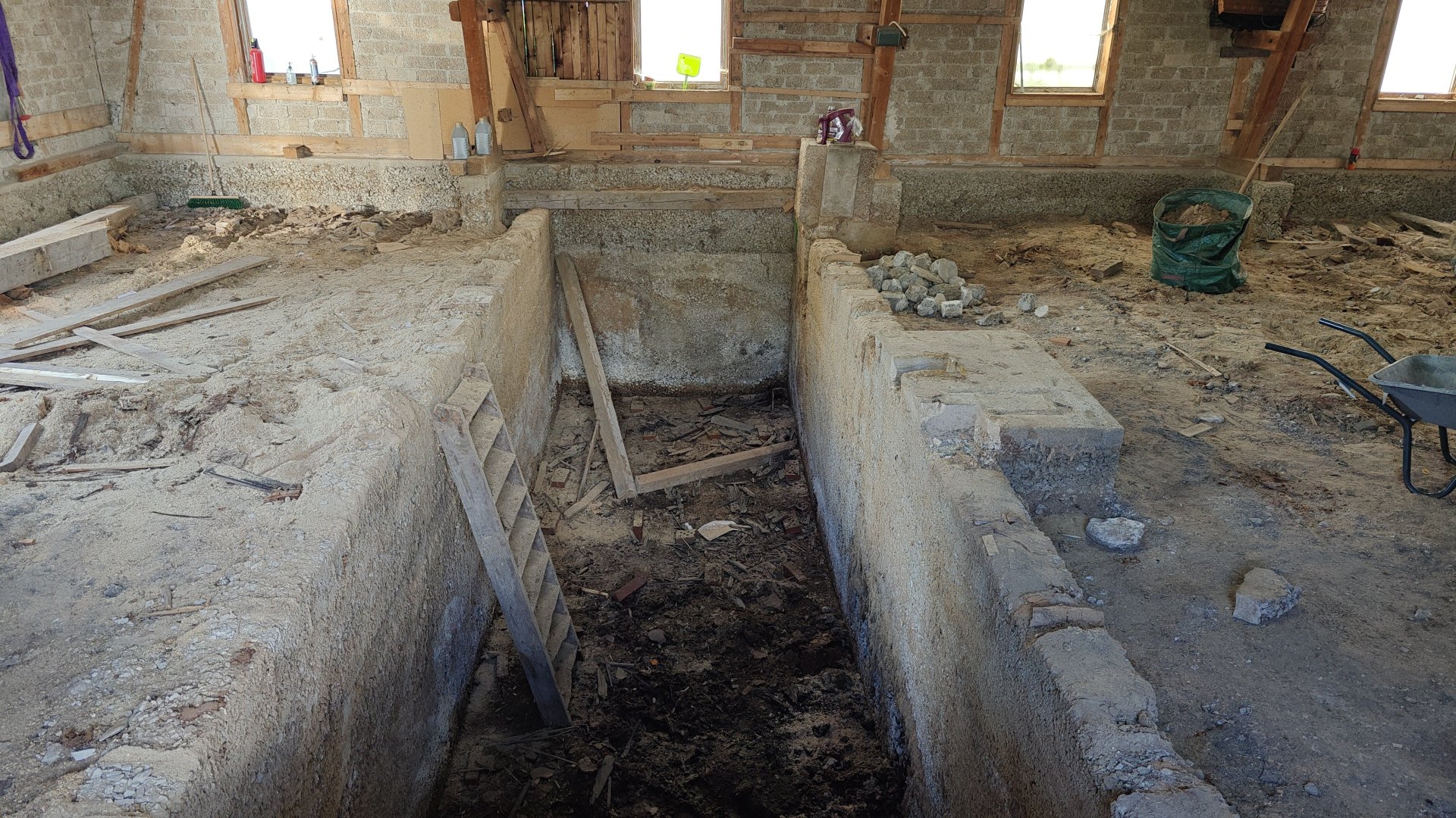

    Hey,
    Ich habe eine alte Grube, ca 2 Meter tief. Keine Bodenplatte sondern gewachsener Boden. Hier steht immer mal punktuell 1-2 cm Grundwasser, viel höher steigt es nicht, auch bei Starkregen. Grube soll aufgefüllt werden 1/3 Schroppen 2/3 Schotter. Da nach kommt überall Beton drüber.
    Überlegung: die Drainage kommt an das Fäkalien Rohr, setzt sich das irgendwie irgendwann mal zu, hab ich alles unter der Bodenplatte. Sollte sollte die Ruckstauklappe versagen, in 10 - 15 Jahren. Da reicht ja schon dass nicht mehr komplett schließen
    Drainage ja oder nein und warum?
    Herzliche Grüße Thomas

    Ich würde wohl im unteren Bereich ein bindiges Material mit geringer Durchlässigkeit einbauen und auf die Drainage verzichten.
