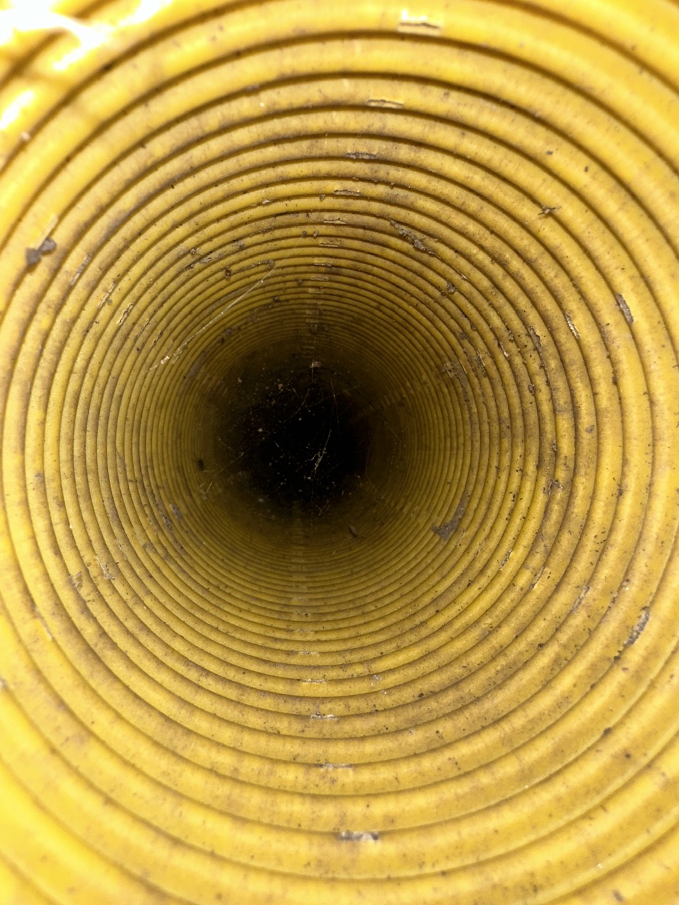

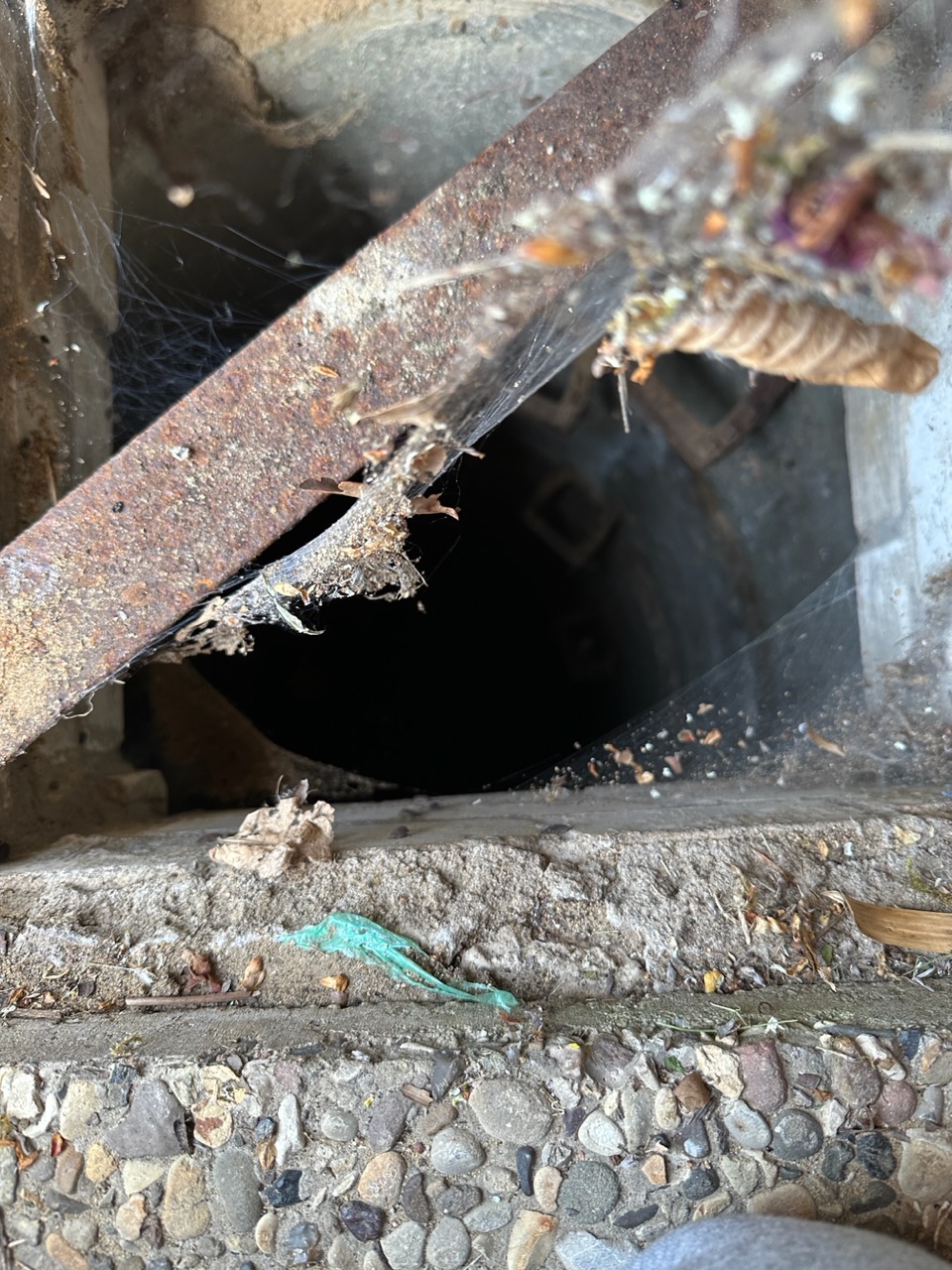

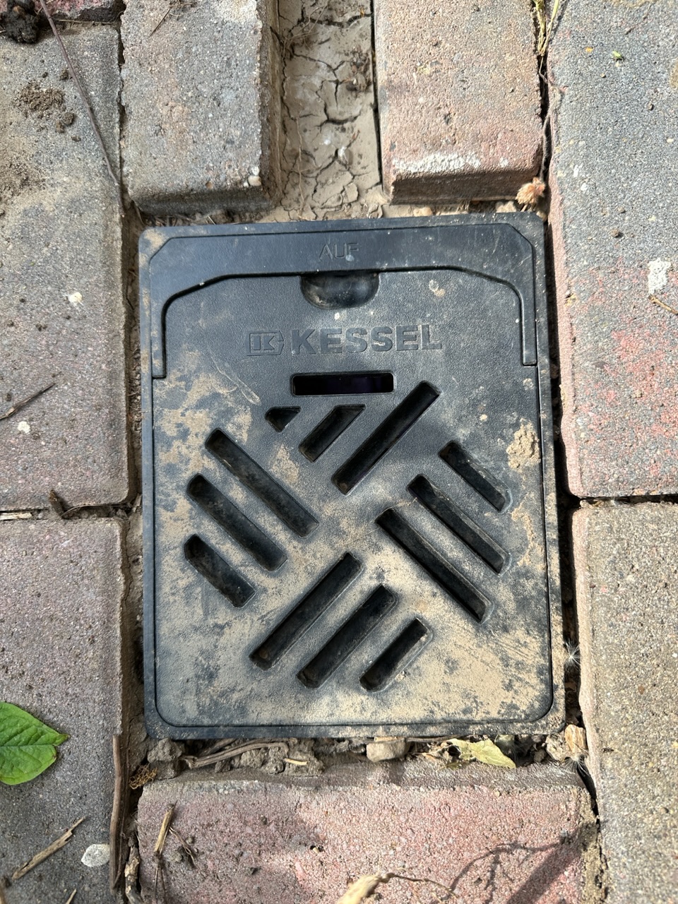

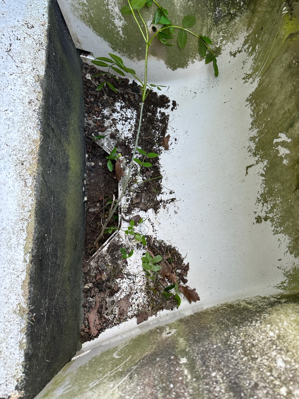

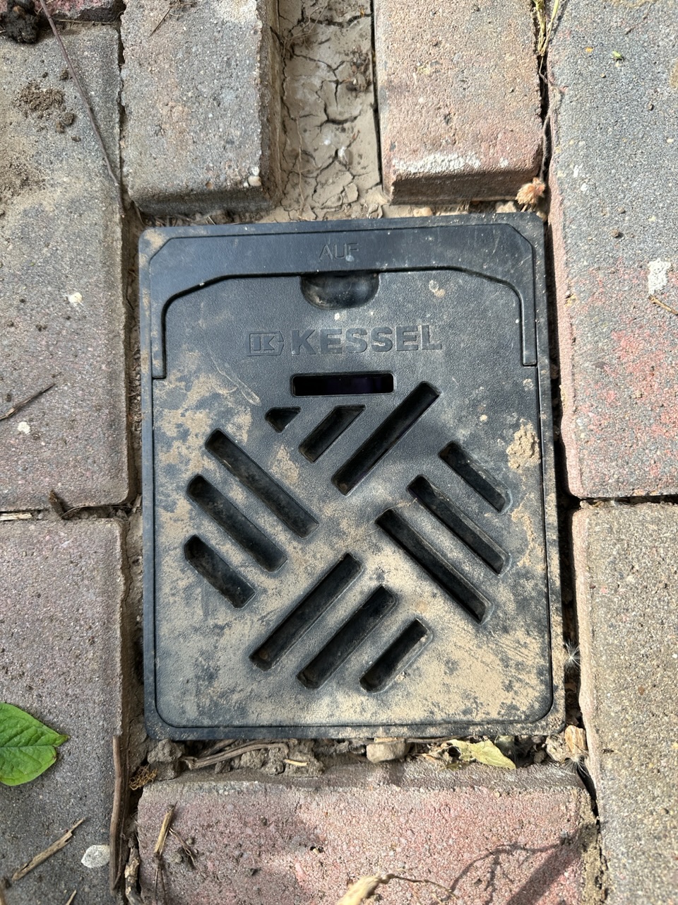

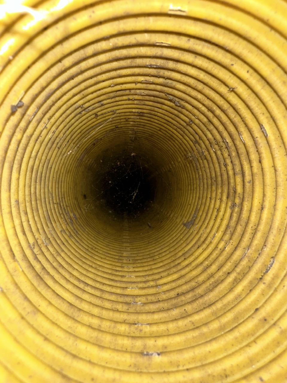

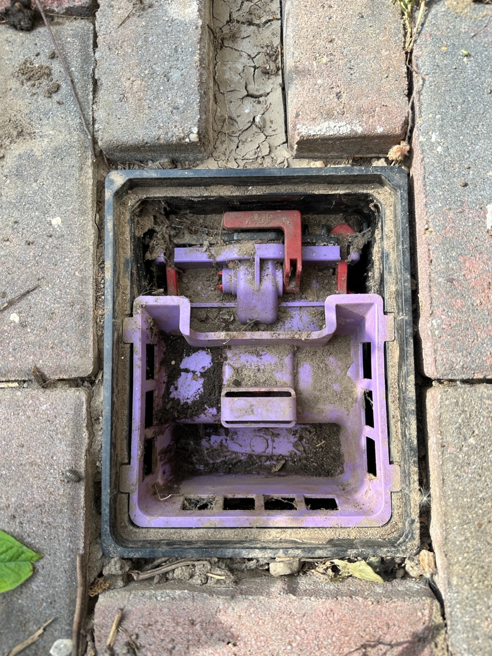

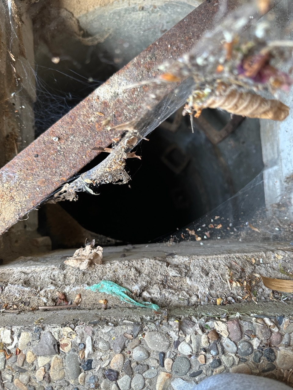

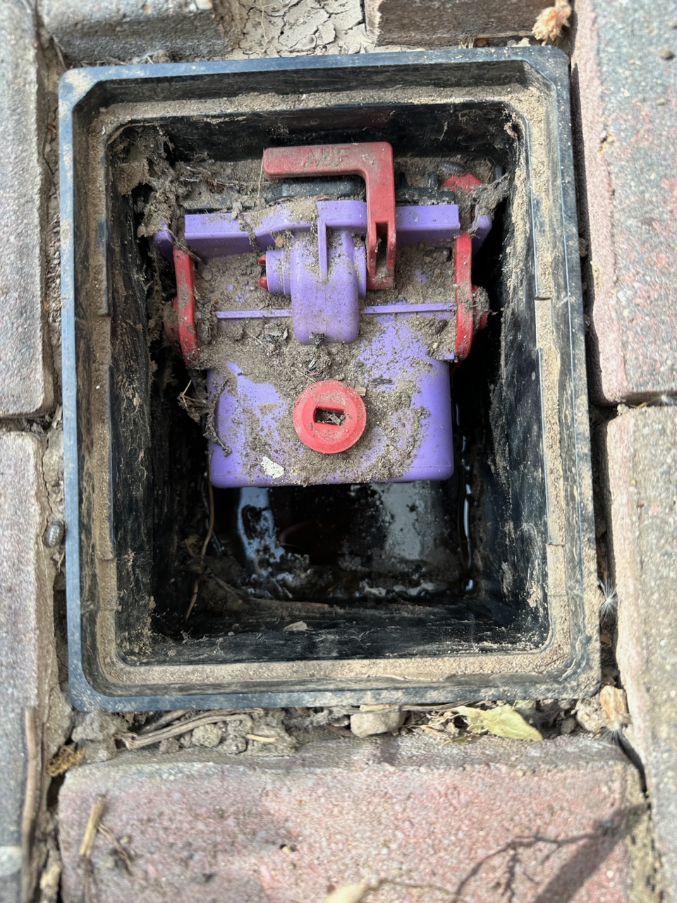

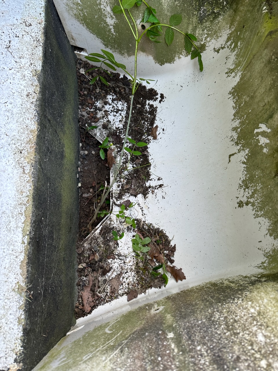

    IMG_7516.jpeg IMG_7518.jpeg IMG_7517.jpeg IMG_7520.jpeg IMG_7522.jpeg IMG_7521.jpeg Hallo zusammen,
    wir haben einen drainage. Ich frage mich, woran ich erkennen kann, ob eine drainage verstopft ist.
    Ich frage mich, was auch das Teil mit dem Schriftzug “Kessel” ist. Ist das die drainage?
    Und ich sehe, da steht Wasser, obwohl es nicht geregnet hat.
    Ist die drainage verstopft?
    Vielen Dank im Voraus.

    Hebeanlage.
    Mit Kamera befahren (lassen).

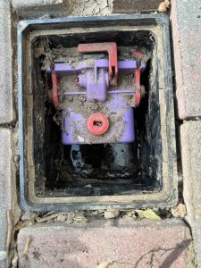

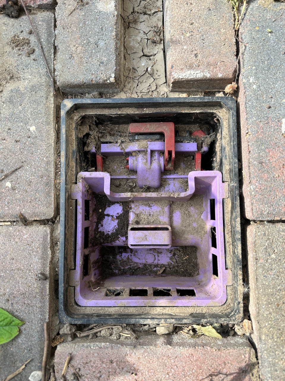

    Kessel - Hier Bodenablauf mit Rückstauverschluß und Verriegelungsmöglichkeit. Herausnehmen und öfter mal saubermachen kann nicht schaden. Dann sieht man auch, welche Variante genau verbaut ist

    ok, vielen Dank für die Antworten. Ich lasse mal jemanden kommen, der das dann wartet am Besten.
