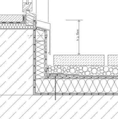

    Google mal Schlüter Troba. Auf der Website sind auch Schnitttzeichnungen

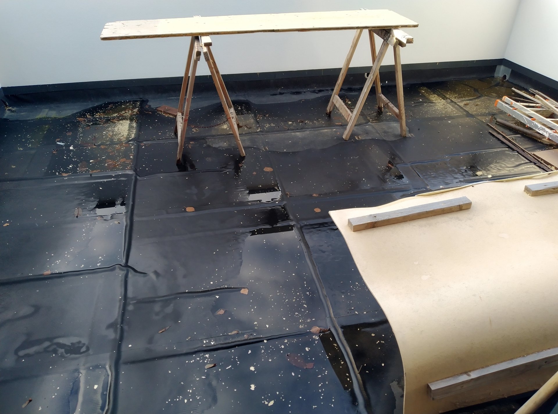

    Anbei ein Foto vom aktuellen Zustand.

    Upps, liegt da als Abdichtung eine EPDM ?
    Bei Abdichtung denke ich nämlich immer an Bitumenbahnen. Die Falten und Wellen, machst du die noch raus ?

    Laut Rechnung liegt da:
    # Damsperrbahn, selbstklebend mit 25cm Aufkantung
    # Gefälledämmung Styropur, verklebt (laut Dachdecker wäre die geiegnet, wenn ich da Kies draufmachen will)
    # 1. Schicht: Bauder KSA inkl. Aufkantung
    # 2. Schicht: Resitrix full Bond aufgeklebt und verschweißt, inkl. Aufkantung
    Die Dämmung sah ich nicht optisch, ich war erst bei der 2. Schicht vor Ort.
    Kann man die Wellen entfernen? Haben mich bisher nicht wirklich gestört. Aber stimmt, für den Abfluss natürlich suboptimal.

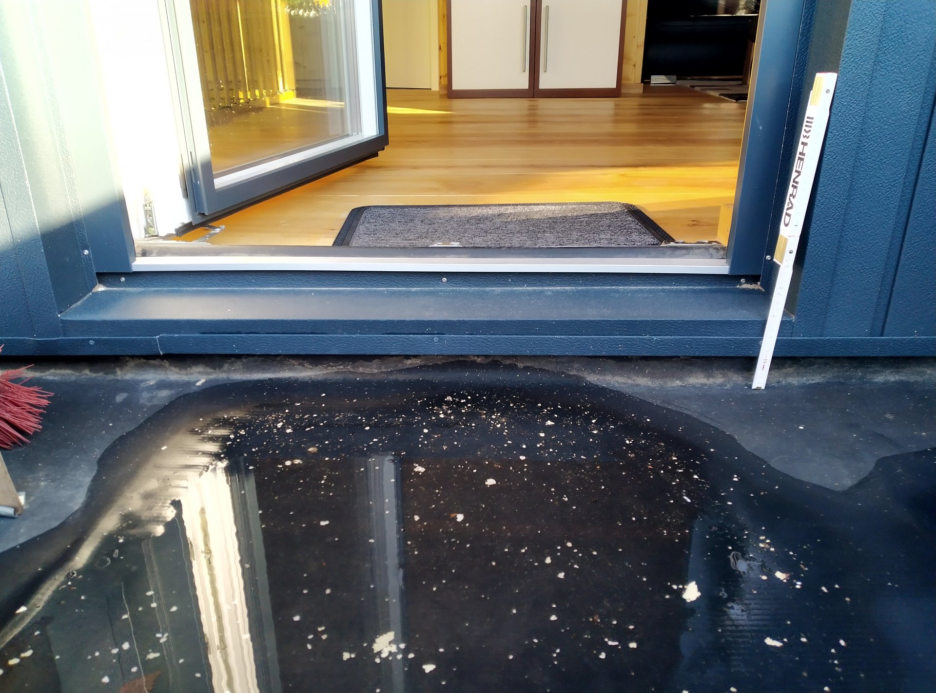

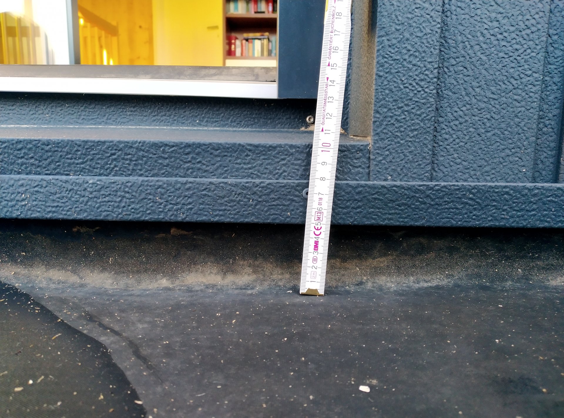

    Die Tür ist noch so ein kleines "Sorgenkind". Dort geht das Gefälle los. Ich habe bis Unterkante Türschwelle ca 10/11 cm, mit Schwelle so 15 dann.
    Da wollte ich über die verkleidete Eingangsfläche ein Metallgitter legen. Da gab es was von Schlüter mit so kleinen verstellbaren Füßen. Ich hoffe das geht. Die Tür ist an der Wetterseite. Aber selbst bei den heftigen Regenfällen diese Jahr gab es bisher keine Probleme. Da hat sich auf den bisherigen Dach nichts gestaut.

    Es gibt genug Flachrinnen falls du so etwas meinst....bei 10 cm geht aber auch Standardzeugs
    Das kann ich nicht zuordnen... Alternative Stelzlager zu deiner Splittverlegung , kannst ja auch mal anschauen..

    Die Wellen und Falten würden mich aber richtig ärgern. Sieht bald so aus, als ob diese die Abmessungen der Dämmplatten nachbilden (gleichmäßiges Raster)
    Warum dein Dachdecker überhaupt nach einer Bitumen KSA eine EPDM legt, statt mit einer zweiten Bitumenbahn weiterzumachen, ist mir ein Rätsel. Hast du die erste Abdichtungbahn gesehen ? Drück bitte mal auf die Falten ob darunter ein Spalt in der Dämmung zu spüren ist . Eine Drainagematte brauchst du da nicht noch verlegen. Das Regenwasser muss immer so hoch ansteigen um dann über diesen Falten hinweg weiter abfließen zu können ....

    Es scheint dort keine Lücke zu geben.
    Es fühlt sich eher so an, als ob dort die Gefällekeile jeweils enden. Wenn ich mit viel Kraft drückte, konnte ich eine kleine Kante auf einer Fingerseite spüren.
