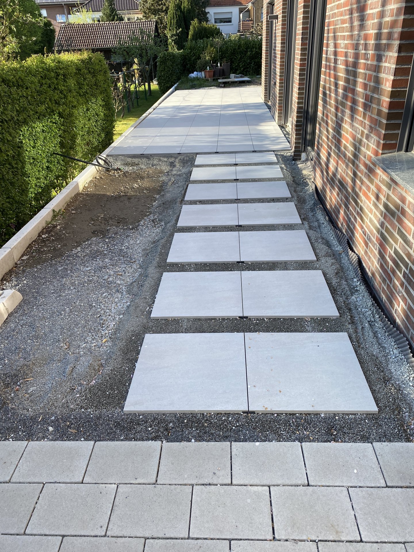

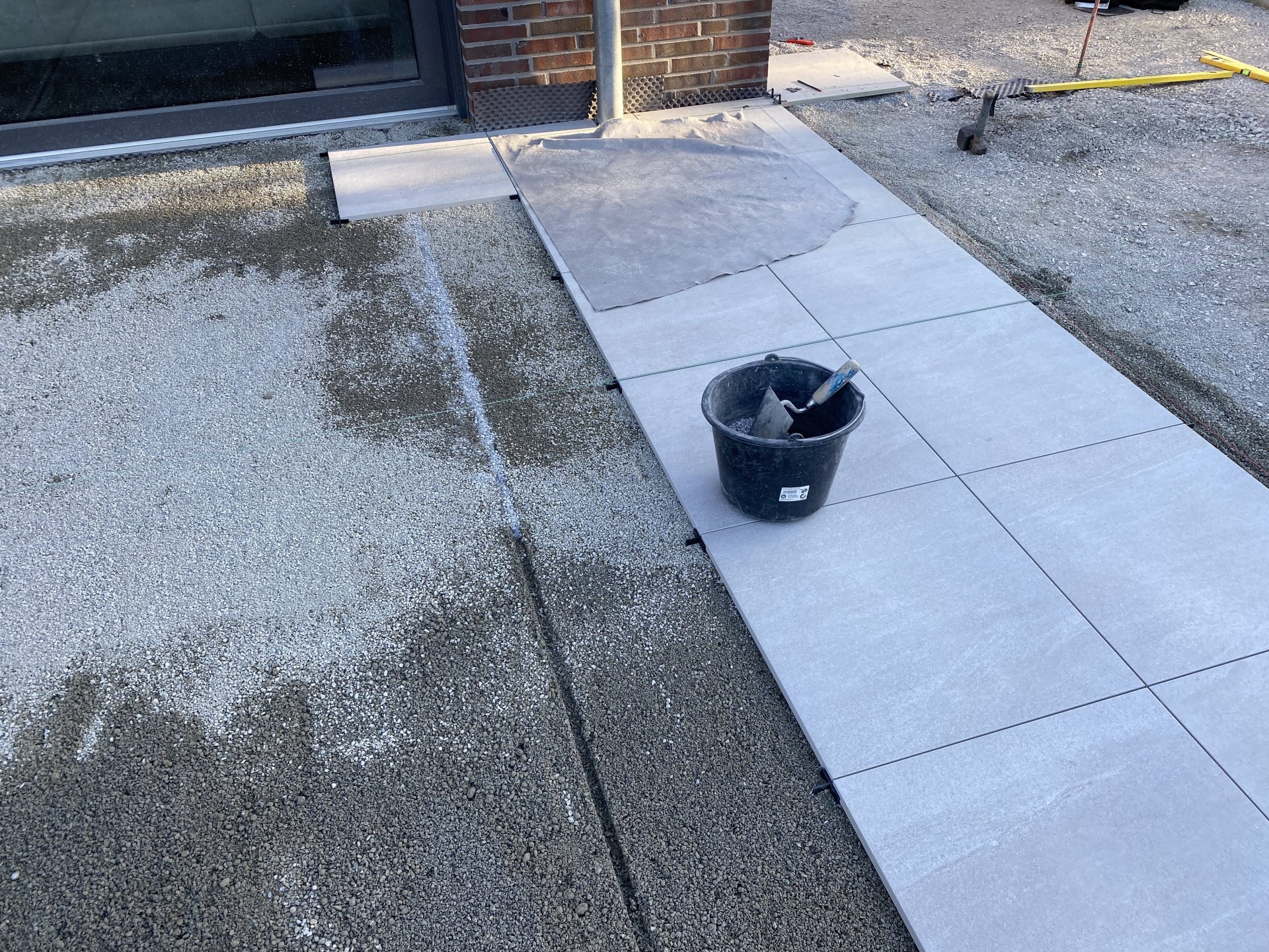

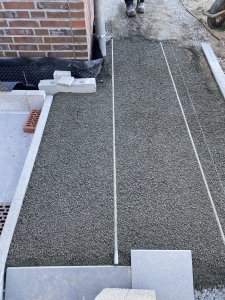

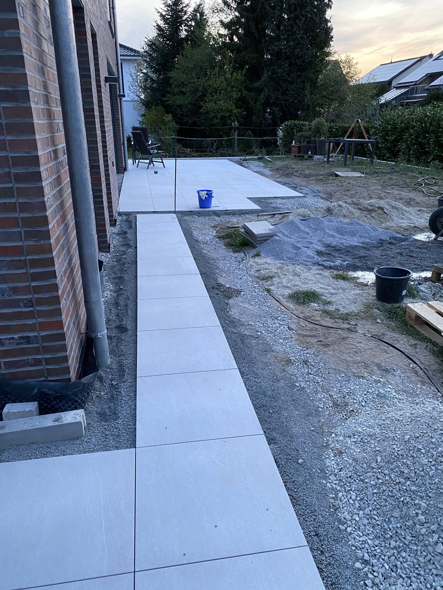

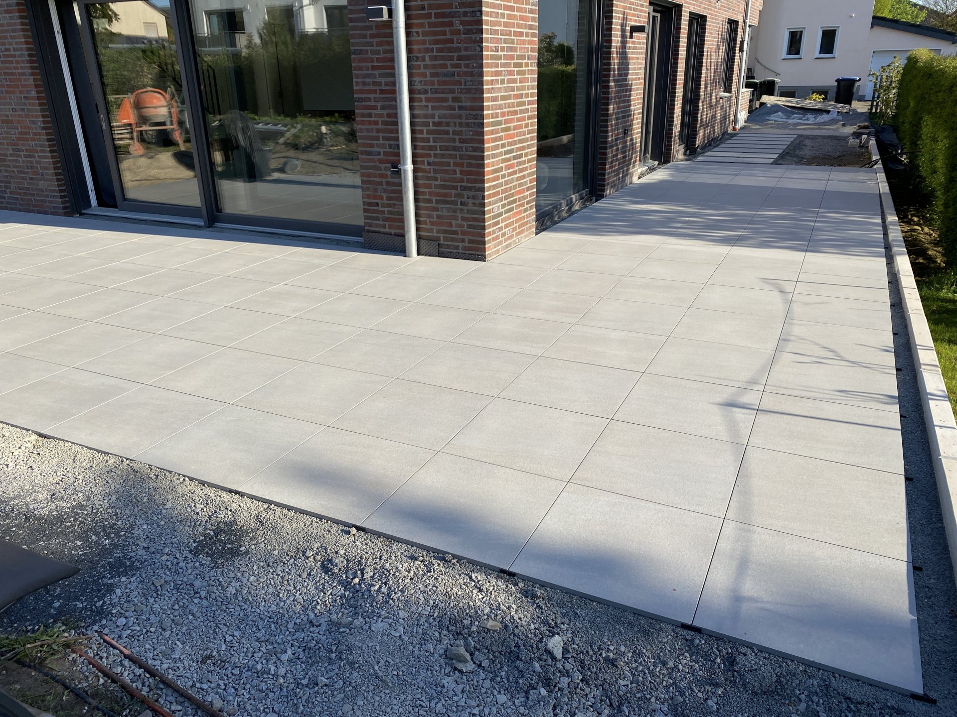

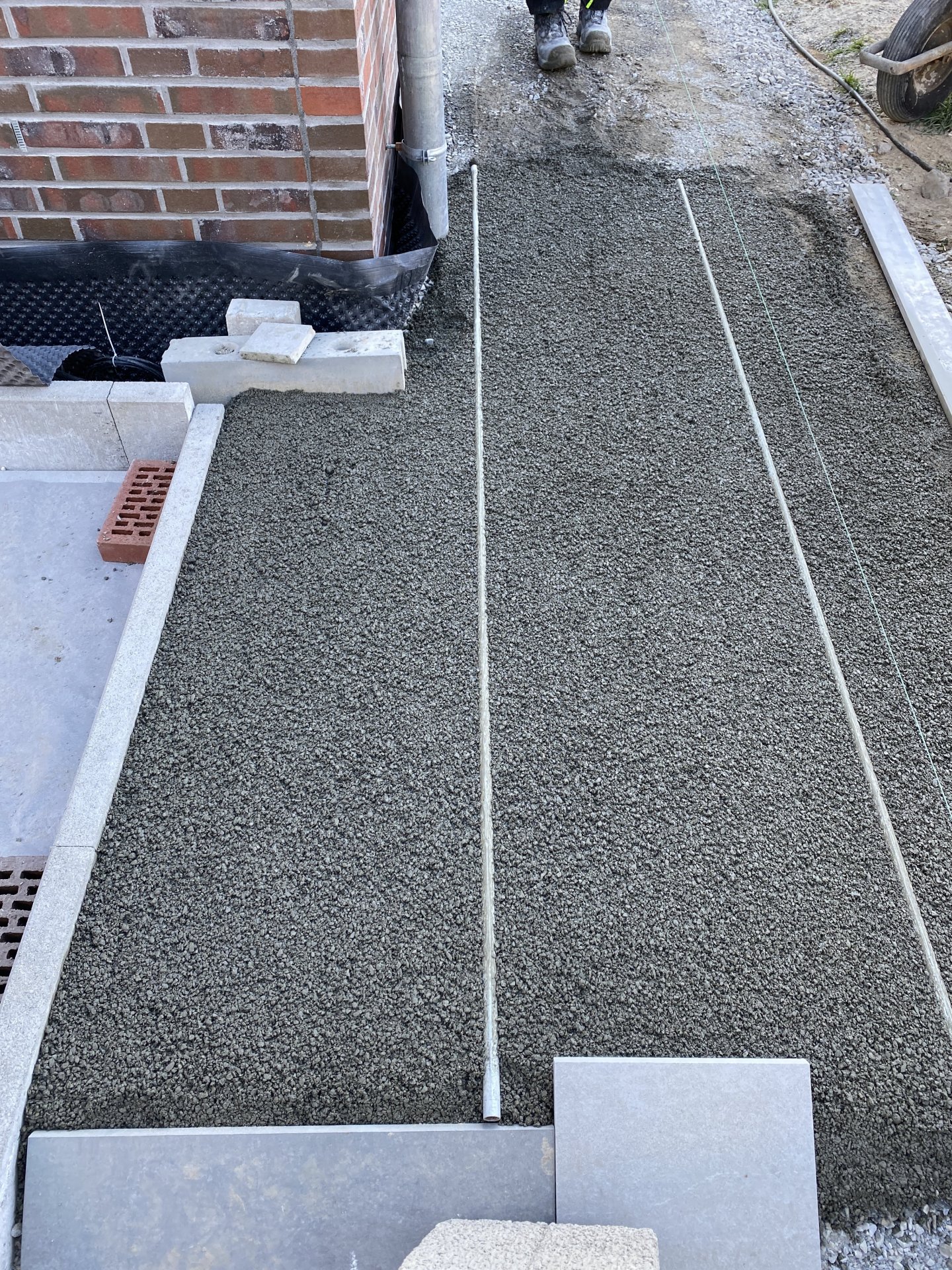

    Update: Auch wenn niemand eine Antwort geschrieben hat, möchte ich kurz Feedback hierzu geben. Ich habe im Garten drei/vier verschiedene Varianten probiert.
    Platten: 2cm Feinsteinzeug (Terassenbelag) 60x60cm
    Immer 3mm Fugenkreuze zwischen allen Platten, die für immer drin bleiben und sich nichts bewegen kann -> HELFEN wirklich sehr. (10€ für 100 Stück bei ebay, amazon oder sonst wo)

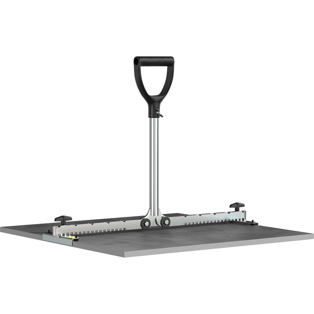

    Hilfswerkzeug: Langfit Plattenheber für 65€. (LANGFIT® Fliesenheber mit extra langem Griff 30-62cm - MS-FH2062L) -> Ja Fliesenheber für bis zu 14mm Fliesen, da man hiermit 3mm Fugen legen kann. Keine Angst, es gehen auch 20mm Platten ohne Probleme ;-) Ich muss sagen, einer der besten Helfer für so ein Projekt!!! Gibt es auch für normale Terassenplatten, Randsteinen oder Schalbetonsteine.
    1. Kleiner Weg zur Garage:
    Lose auf Splitt (rechts Kantenstein, links kein Kantenstein) und unter dem Linken eine Leichte Mischung Einkornmörtel (Trass) trocken verteilt.
    Ergebnis: Nicht gut! wackelt zu stark beim gehen.
    2. Hauptterasse (Bild vom Post 1)
    Lose auf leicht befeuchtetem Einkornmörtel (Trass) verlegt. Ohne Randsteine.
    Ergebnis: Besser, aber auch Wackler dabei
    3.Haptterasse (5 Reihen weiter als in Punkt 2)
    Lose auf leicht befeuchtetem Einkornmörtel verlegt und die letzten Platten immer im feuchten Einkornmörtel verlegt und mit Fliesen-Flexkleber verklebt.Warum? Die letzten Platten sollen die in der Mitte "Umranden" und halten.
    Zusatz: ich habe auf der Terasse vor dem Verlegen noch ein kleines "Fundament" als Halt für die letzten Fliesen gegossen (leicht feuchter Beton). Somit liegt die letzte Reihe mit
    Platte + Fliesenkleber + Einkornmörtel/Drainagemörtel (Trass) + 10cm "Fundament" + Schotterschicht (verdichtet) + Füllsand (verdichtet)
    Warum habe ich das so gemacht? Mein Gedanke als "unsichtbaren" Kantenstein, weil es rein Optisch nicht schön aussehen würde.
    Ergebnis: Der Rand ist Bombenfest und es fühlt sich ganz anders an darauf zu gehen. Es fühlt sich nicht so "hohl" an. Das haben auch 3 Versuchspersonen bestätigt.
    4.Kleiner Weg von der Terrasse zum Weg zur Garage
    Aufgrund von den Erfahrungen aus Versuch 3 haben wir diesen Weg dafür genutzt die Platten komplett in feuchtem Einkornmörtel zu verlegen. Diesmal aber eine Nummer günstiger und mit Zement gemischt. Also 1 zu 3 im Mischer gemischt und verteilt, abgezogen, Fliesen-Flexkleber auf die Platte und verlegt.
    Ergebnis: Besser geht es nicht! Wasser fließt durch den Einkornmörtel / Drainagemörtel einfach durch, obwohl das schon eine sehr nasse und zementartige Mischung war. Man kann eine ganze Gießkanne daraufkippen und es fließt ohne Pfützenbildung komplett weg. Nachteil: sehr dreckige Arbeit beim abziehen, da man sich meistens hinknien muss. Die Platten liegen einwandfrei im Mörtel und es ist ein angenehmes Geh-Gefühl ohne jegliche Wackler.
    Der Rest (rechts neben dem Bild oben) wurde somit wie in Punkt 4 mit Zement Einkornmörtel / Drainagemörtel ausgeführt. Es dauert natürlich deutlich länger, als lose auf Splitt und ohne Kleber, kostet auch mehr (Sack Akkit 420 Flexkleber bei Hornbach 21€ & Sack Zement 2,85€), aber man hat es vernünftiger.
    Natürlich weiß ich nicht, ob der Zementanteil Auswirkungen auf die Feinsteinzeug Terassenplatten hat, ob alles halten wird und ob sich irgendwas setzt, aber das werde ich im kommenden Jahr sehen.
    Versuch 1 wird neuverlegt: Platten raus, Einkornmörtel anmischen und richtig verlegen. Ist doof, aber da keiner eine richtige Antwort darauf hatte, musste ich es halt selber probieren.
    Falls hier jemand vor dem gleichen Problem steht und sich unsicher ist, der kann mir auch in einigen Monaten oder Jahren schreiben und ich antworte dann auch, wie das Ganze sich entwickelt hat.
    Warum bin ich so vorgegangen?
    Ganz einfach, weil keiner mir genau sagen konnte, wie es gemacht wird und es einen Deppen geben muss, der das einfach mal testet :-D Im Netz habe ich so viele unterschiedlichen Meinungen gelesen, aber meist keine genauen Infos oder Erfahrungen.
    Die einen sagen lose, die anderen lose mit Randsteinen, die anderen kleben auf losem Split, die anderen betonieren eine Bodenplatte und verlegen. Fachändler sagt lose, der andere Sagt nur kleben an den Ecken reicht.
    Mit meinem Versuch (auch wenn das jetzt mehr Arbeit war und noch Arbeit vor mir liegt) kann ich jetzt klar sagen, dass mich folgendes Vorgehen überzeugt hat:

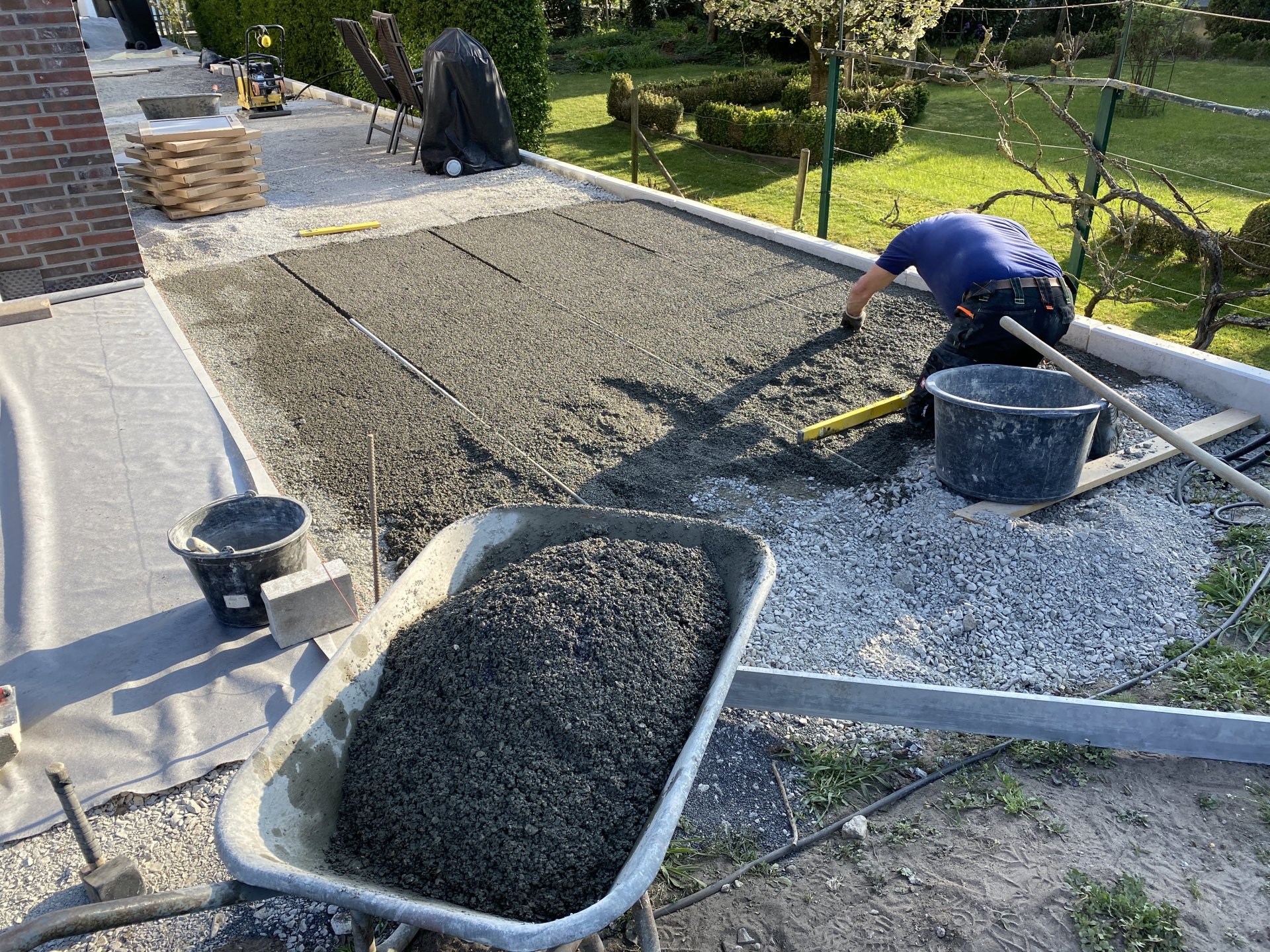

    Platte mit Flexkleber auf abgezogenen und nassen Einkornmörtel / Drainagemörtel (bestehend aus 3 Schippen Splitt (2-5mm) und 1 Schippe Zement mit reichlich Wasser - aber sollte keine Suppe werden!) legen. Das Ganze wiederum liegt auf 15-20cm abgerütteltem Schotter. Darunter befindet sich Füllsand vom Bau (Keller). Den habe ich natürlich nicht angeschleppt, aber trotzdem vor dem Schotter nochmal ordentlich abgerüttelt.
    Ich habe es so abgezogen, dass die Platten beim hinlegen 2-3mm höher liegen als sie sollten und diese dann mit einem Gummihammer (mit sehr kräftigen mittigen schlägen) runtergeklopft. Keine Angst, geht nichts kaputt, auch wenn das einige meinen.
    Frisch verlegte Platten sollte man nicht unbedingt betreten. Es ist nicht unumgänglich, vor allem wenn man weiter verlegen muss, aber man sollte es minimieren und dem Ganzen dann auch ein paar Tage ruhe geben. Zu sagen ist auch noch, dass ich in den aktuellen Wochen kein Regen abbekommen habe, was für das verlegen sehr hilfreich ist, denn ich kann mir nicht vorstellen, dass Dauerregen dem Drainagemörtel gut tun kann.

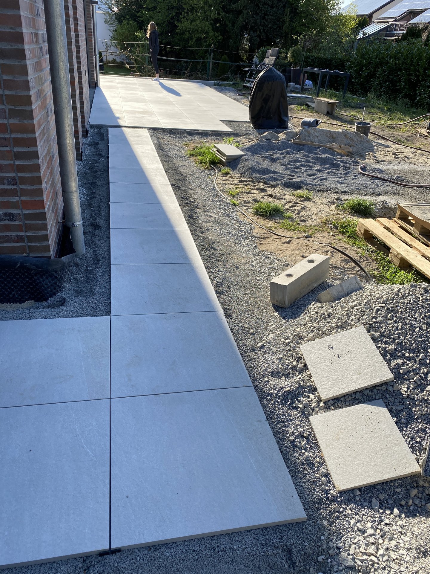

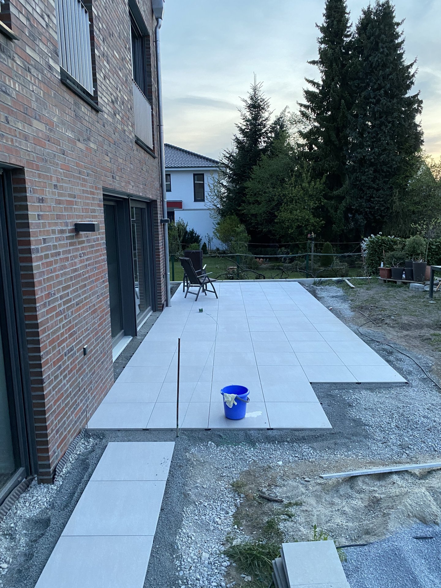

    Paar Bilder von den Teilschritten. Da noch einiges zu tun ist, können Ergebnisse später nachgereicht werden.
    [​IMG][​IMG][​IMG][​IMG][​IMG]

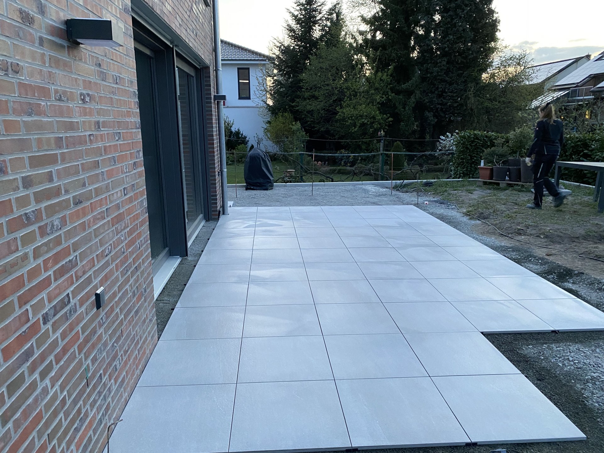

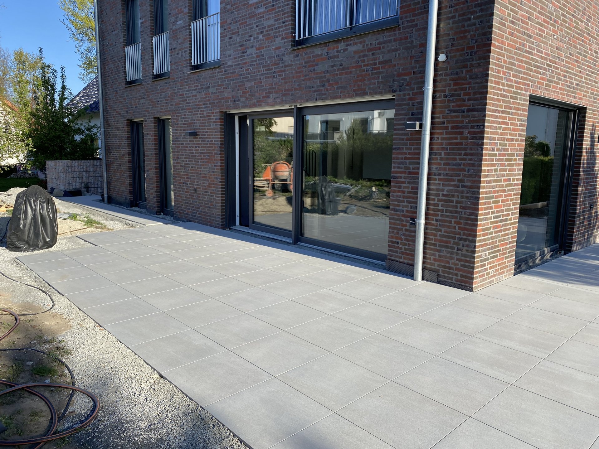

    Vielen Dank! Ja, ich muss auch zugeben, dass ich selber nicht so viel machen wollte, da ich eigentlich relativ viel arbeitstechnisch zu tun habe, aber ich glaube, dass sich das jetzt gelohnt hat.

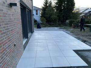

    Hier noch ein paar Bilder von heute Abend mit der Abendsonne:
    Sydir gefällt das.

    Auf dem ersten Bild sieht es so aus, als hast du die Terrasse erstmal komplett mit dem Splitt/Zement Gemisch abgezogen und dann wohl am nächsten Tag die Platten verlegt. Ist das richtig?
    So wollte ich eigentlich vorgehen und die Platten nicht „frisch in frisch“ verlegen. Du schreibst allerdings weiter unten, dass du die Platten in den Einkornmörtel geklopft hast. Somit wohl dann doch „frisch in frisch“.
    Hast du dann die Terrasse in einem Stück erstellt oder in mehreren Schritten? Wenn du jeden Tag z.B. 5 m² Einkornmörtel + Platten verlegt hast, ist das dann kein Problem mit der Verbindung des frischen Einkornmörtels mit dem vom Vortag?

    Nein, das Ganze haben wir immer frisch abgezogen und gelegt. Man fängt Platte für Platte an zu legen und es hält auch direkt einen Menschen aus, ohne dass sich etwas verschiebt. Man sollte jedoch immer aufpassen und vorsichtig gehen. Vor allem die Ecken einer Platte meiden, aber das merkt man schon beim verlegen.
