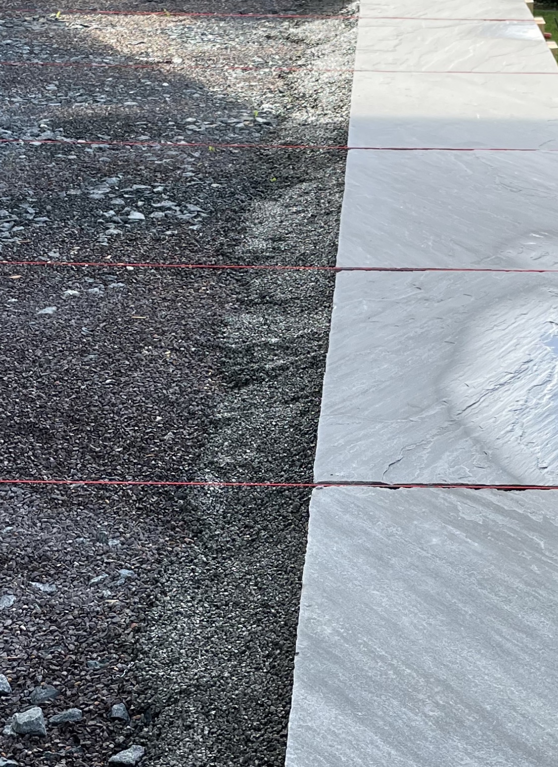

  9. LLJS
    LLJS
    20.12.2016
    87
    Cost Engineer
    Mannheim
    Das ist alles kein Problem!
    Spanne dir einfach ein paar Schnüre, damit du weisst, auf welches Niveau die Platten schlussendlich müssen.
    Da ich die Platten im Versatz gelegt habe, musste ich halt täglich die Schnur neu spannen. , sonst wäre sie im Weg gewesen.

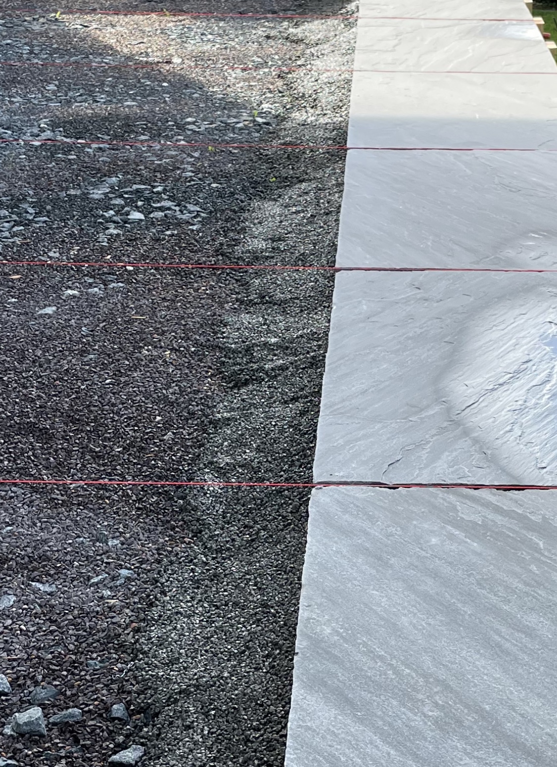

  13. LLJS
    LLJS
    20.12.2016
    87
    Cost Engineer
    Mannheim
    Schau dir mal das Bild an. (sorry, schlechte Qualität). Ich habe die Schnüre am nächste Tag immer zwischen die Fugen gelegt. So hatte ich einen Anhaltspunkt.
    Kein Ahnung, ob ich das Material hier posten darf. Sollte es rausgenommen werden, schreibe ich einfach per PN an. Es war Weber Saint-Gobain weber.xerm 866 F Allbett-Natursteinmörtel.
    Der Drainagebeton hatte ca. 8cm.
    Rechts im Bild siehst du die Stirnseite der Latten. Über diese habe ich die Schnur gespannt. Links sind die Schnüre auf dem Niveau, wo die Platten hinsollen.
