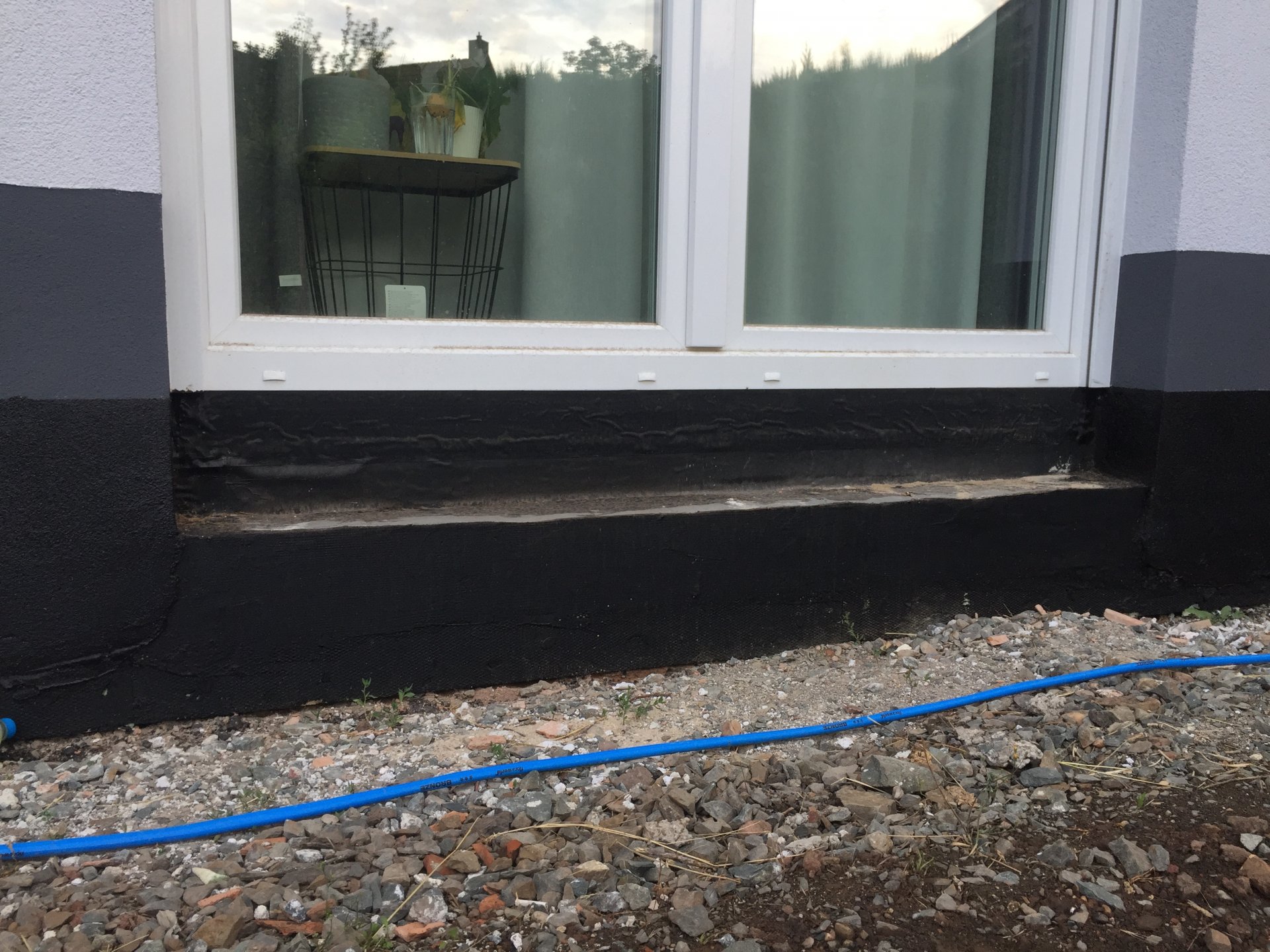

    Durch andere Threads habe ich gelernt, dass man eine Drainagerinne einbauen sollte, wenn man die Terassenplatten auf Fußbodenhöhe möchte.
    In meinem Fall käme die Rinne auf einen gewissen Aufbau der abgedichteten Bodenplatte (Siehe Bild)
    Habt ihr eine Empfehlung wie dieser Aufbau gestaltet sein sollte, ohne die Abdichtung zu beschädigen?

    Auf sogenannten Mörtelsäckchen, obwohl nach dieser geringen Laibungstiefe auf dem Foto kann diese Rinne auch davor sitzen, auf Beton eventuell. Übrigens ist das bei Ihnen eher eine Entwässerungsrinne (linienentwässserung), wenn Sie sich für ein Produkt entschieden haben, dann schauen wir weiter (Hauraton ACO MEA etc) ob mit offenen Rinnkörper oder geschlossen....

    Danke für die schnelle Antwort.
    Diese Angaben habe ich natürlich vergessen. Die Laibungstiefe liegt bei 18cm und die Höhe bei 20cm.
    Beton wäre auch meine Idee gewesen. Ein Brett davor und einfach reinlaufen lassen. Weiss nur nicht, ob da was dagegen spricht

    Das kommt auf Ihren 'Rinnkörper' an ist er geschlossen mit seitlichen Entwässerung Anschluss ja bei offenen nicht-das Wasser muss ja ablaufen können.

    Ohne Rinne werde ich es auf keinen Fall machen. Es gibt ja sehr unauffällige Schltzrinnen.
    Aber wenn ich das nicht zu betoniere müsste ich doch irgendwie die Abdichtung vor dem Schotter schützen und den Bereich auch irgendwie verdichten?
    Noppenbahn wird sicher nicht ausreichen?!

    Doch, mit der Noppenbahn schützt Du (etwas) - aber was ist mit der Dämmung? Da steht ja nix vor - soll die noch kommen? Die schützt ja auch entsprechend...

    Zum Fenster hin würde ich noch ne Rundschnur zwischen Rinne und Fenster machen. Die Rinne muss ja nicht 20cm sein. Hauptsache die 15cm Anstauhöhe bis OK Schwelle werden eingehalten.
    Dann werden die Mörtelsäckchen hält höher. Unter das Mörtelsäckchen würde ich noch einen Fetzen Bautenschutzmatte legen (Gürtel mit Hosenträger sozusagen).
    ACO Heelsafe ist meine Lieblingsrinne.

    Zum Element wird gespritzt 'PU' welcher Schotter? Bautenschutzmatte oder Bitumenbahn drunter damit ist geschützt.

    Angenommen ich nehme eine Rinne die 10cm breit ist, bleiben noch 8cm offene Laibung übrig.
    Insgesamt muss ich ja eine Höhe von 20cm ausgleichen. 20 -5cm Platten -5cm Splitt, bleiben 10cm übrig, auf denen der Schotter auf der 8cm breiten Laibung aufliegen würde

    Nein da Betonieren Sie dann und legen den Belag dort auf.
