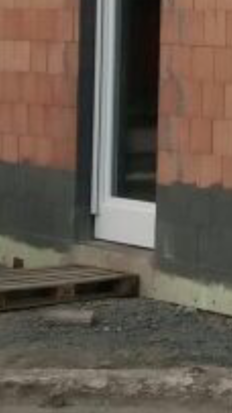

    Wie oft soll man die Flankendämmung erwähnen? Deine Estrichdämmung hilft da nur begrenzt/gar nicht! Es wäre dumm, dass nicht zu isolieren!
    Darf man mal fragen, wie dick die unterm Estrich ist und aus was die besteht?
    Unter der Bodenplatte liegt ja sicherlich keine Dämmung, oder?

    @Fabian Weber
    Doch, Frostschürze ist vorhanden (hinter der Bitumenschicht)
    @Lexmaul
    Kannst du mir erklären, was mit Flankedämmung gemeint ist? Dann würde ich noch XPS drankleben.
    Unterm Estrich sind 10cm vermutlich Styrodur
  3. #43 Fabian Weber, 07.07.2018
    16.588
    6.621
    Kleb einfach vor das Fenster noch 10cm Styprodur

    Lexmäulchen meint vor der Profil Verbreiterung des Fensters, selbst bei 'geschäumter' Kammer ist dort eine Schwachstelle.
  5. SIL
    10.884
    4.220
    Nee Fabian wenn ein Steintritt dorthin soll ist das zuviel da bekommst den Tritt nicht fest.
  6. #46 Fabian Weber, 07.07.2018
    16.588
    6.621
    Ich wollte ja da auch die Rinne haben.
    SIL meinste die Sorge ist unbegründet wegen der Wärmebrücke?

    Ey, also ist da doch eine Dämmung angebracht? Und unter der BoPla? Muss man denn alles aus der Nase ziehen?
  11. SIL
    10.884
    4.220
    Nein Fabian die ist da, selbst bei PU Füllung im Profil, aber die Stärke wäre bei Tritt einfach zuviel da bleiben nur 10 cm als Lager, das bleibt nicht dauerhaft fest.

    Also die Bodenplatte ist seitlich gedämmt, darunter nicht
  13. SIL
    10.884
    4.220
    Ja das MW ist überfahren über die Dämmung.

    Das liegt an Ihnen wie Sie jetzt ausführen, meist habe ich gemischt ausgeführt, hinten 6 cm druckfeste Dämmung davor geschnitten Therm Stein, Abdichtung ergänzt, Gefällebett mit Mörtel und abgedichtet dann den Tritt darauf verklebt und am Rahmen und seitlich abgespritzt
