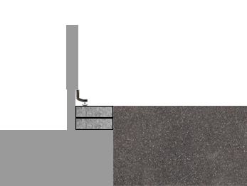

    so ganz finde ich nicht die richtige Unterlage um die Höhe auszugleichen. Könnt ihr mir sagen, ob was gegen meinen aktuellen Plan dagegen spricht, einfach zwei Tiefbords von jeweils 6cm übereinander in Mörtel zu legen, neu abdichten und da die Rinne drauf? Selbstverständlich mit 3% Gefälle

    Xps hinten reinstellen, Schalbrett vorne anstellen, ausgiessen (Beton Estrich/Beton) von mir aus dort Restbord oder Tiefbord mit eingiessen, dann abdichten und gut ist.

    Links und rechts mit Dehnungsfuge oder kann der Beton bis an den Putz?
    Betonestrich rührt man ja in der regel erdfeucht an. Sollte ich dann mit mehr Wasser anrühren oder geht auch erdfeucht?

    Bei dieser Witterung eher 'feuchter' die Borde auch vornässen, Randdämmstreifen oder zur Not Folie an die Flanke einlegen, das langt vollkommen, das schwindet eh etwas.

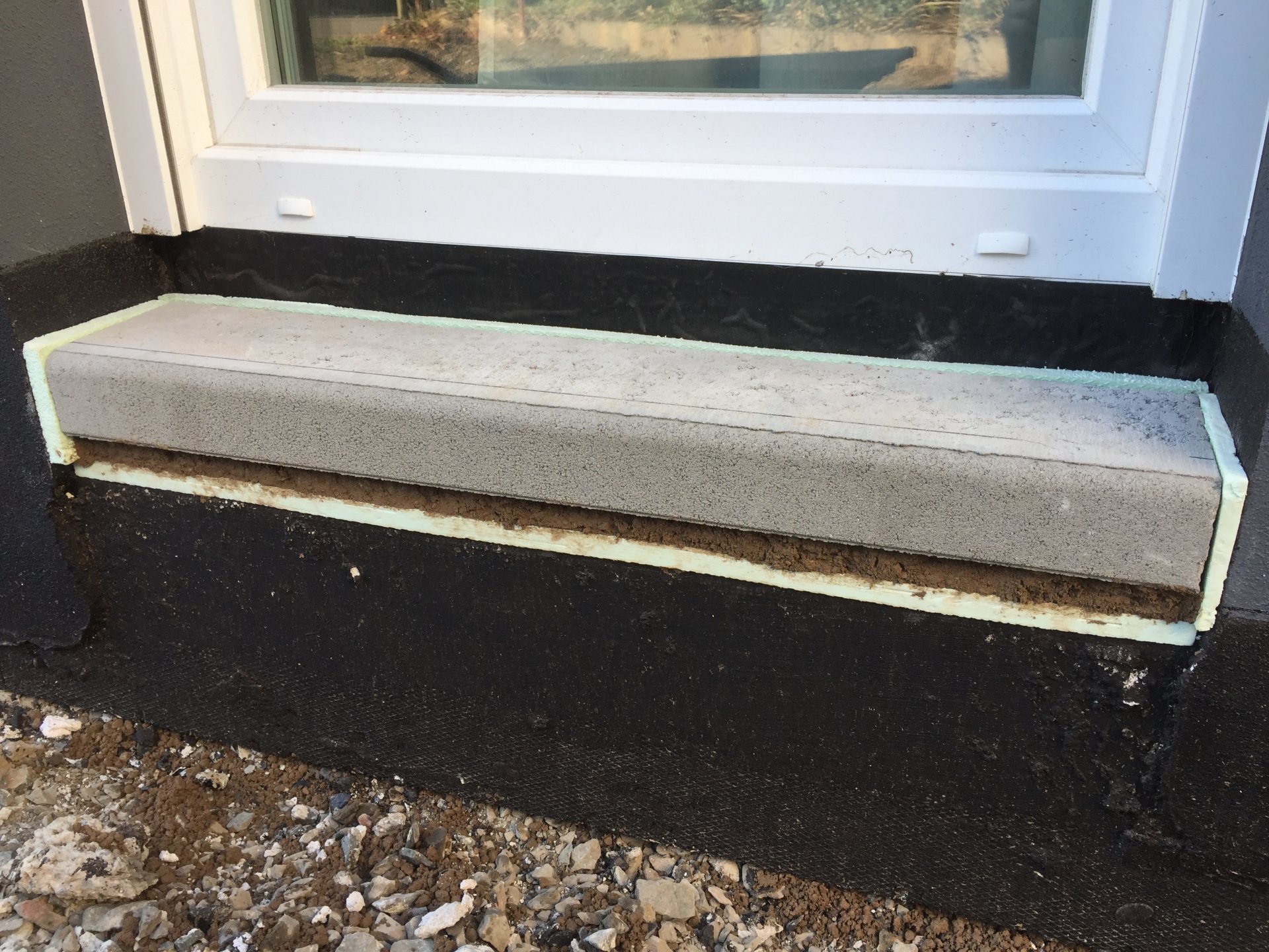

    So ok?
