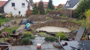

    Hallo Ihr Lieben ich habe mal eine Frage und zwar bauen wir gerade unseren pool daher wird links und hinten eine Stützmauer mit schalungssteine gebaut die höchste fläche ist 80 cm hinten in der linken ecke .Erkenbar an der grünen Schnur So jetzt meine Frage brauche ich da eine Drainage Oder wüde das auch so gehen

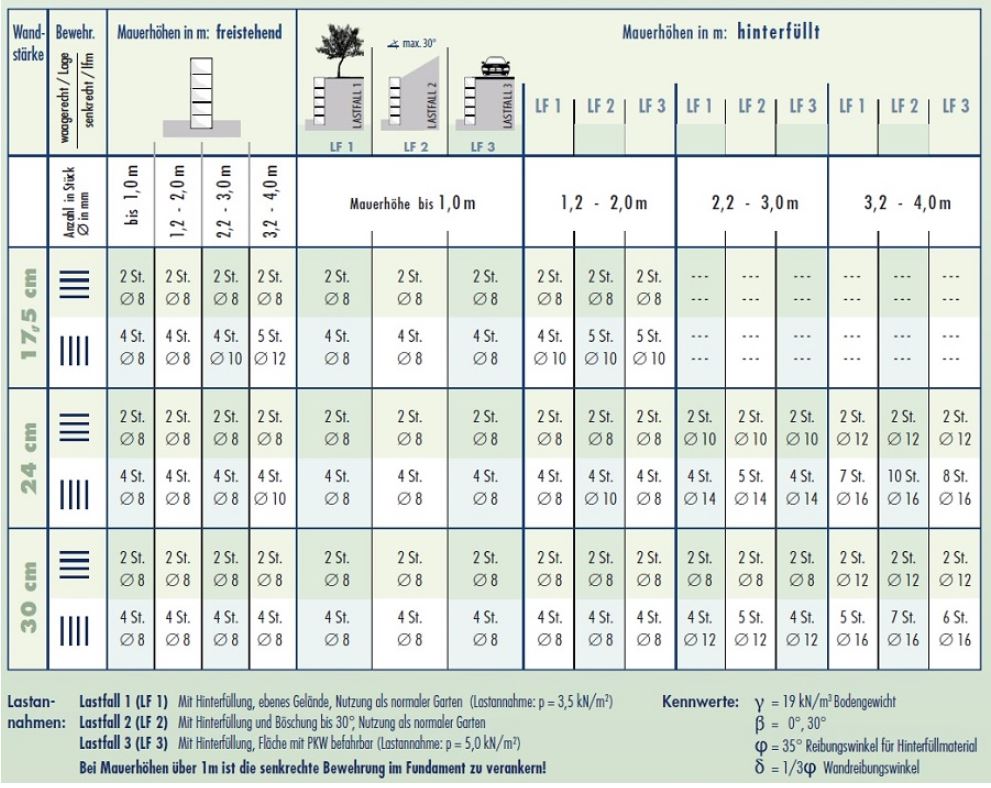

    Ansonsten mal Schalungssteine Statik googlen, da gibt's für die 0815 Lastfälle Empfehlungen, was Fundament / Steinstärke und Bewehrung an geht.
    Bis 1m Mauerhöhe, mit 17,5er Steinen bei Lastfall1 (nur Erdreich) reicht eine Quer und Längs Bewehrung mit 4 8er Stäben pro lfm.
