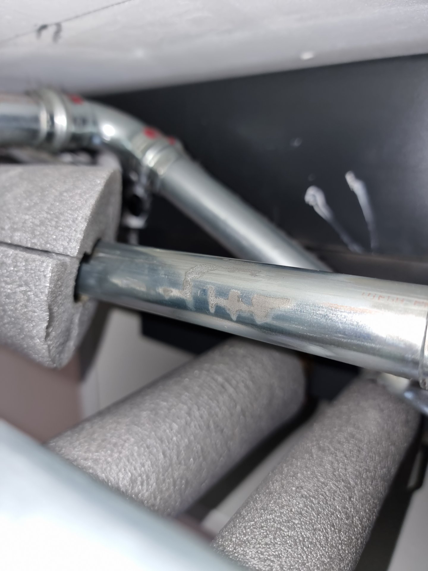

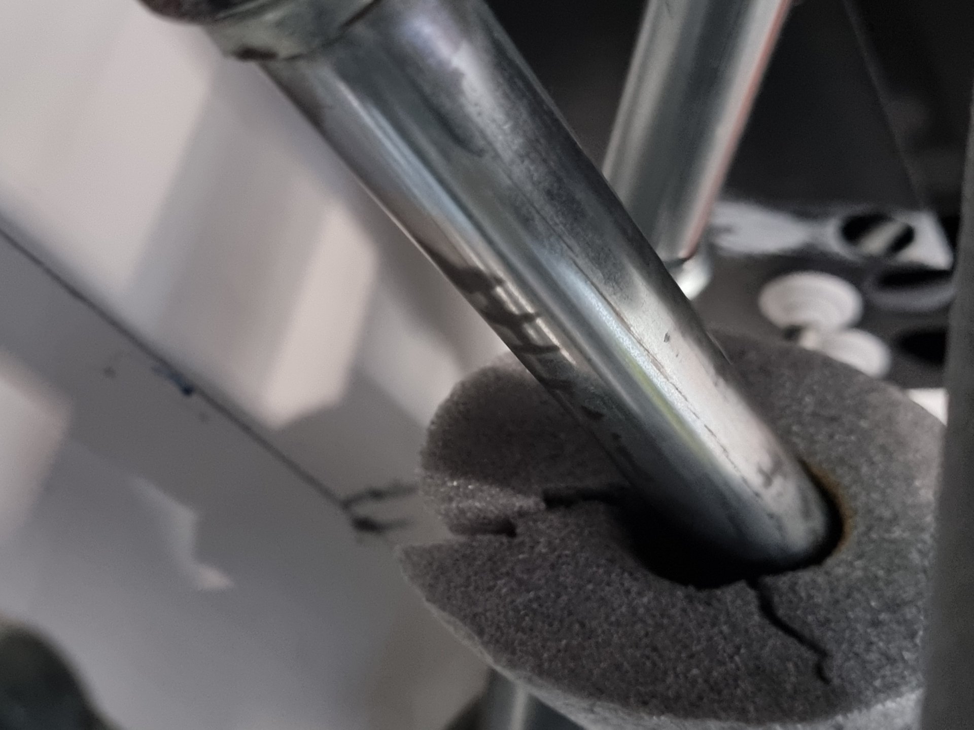

    Ich habe gestern etwas entdeckt.

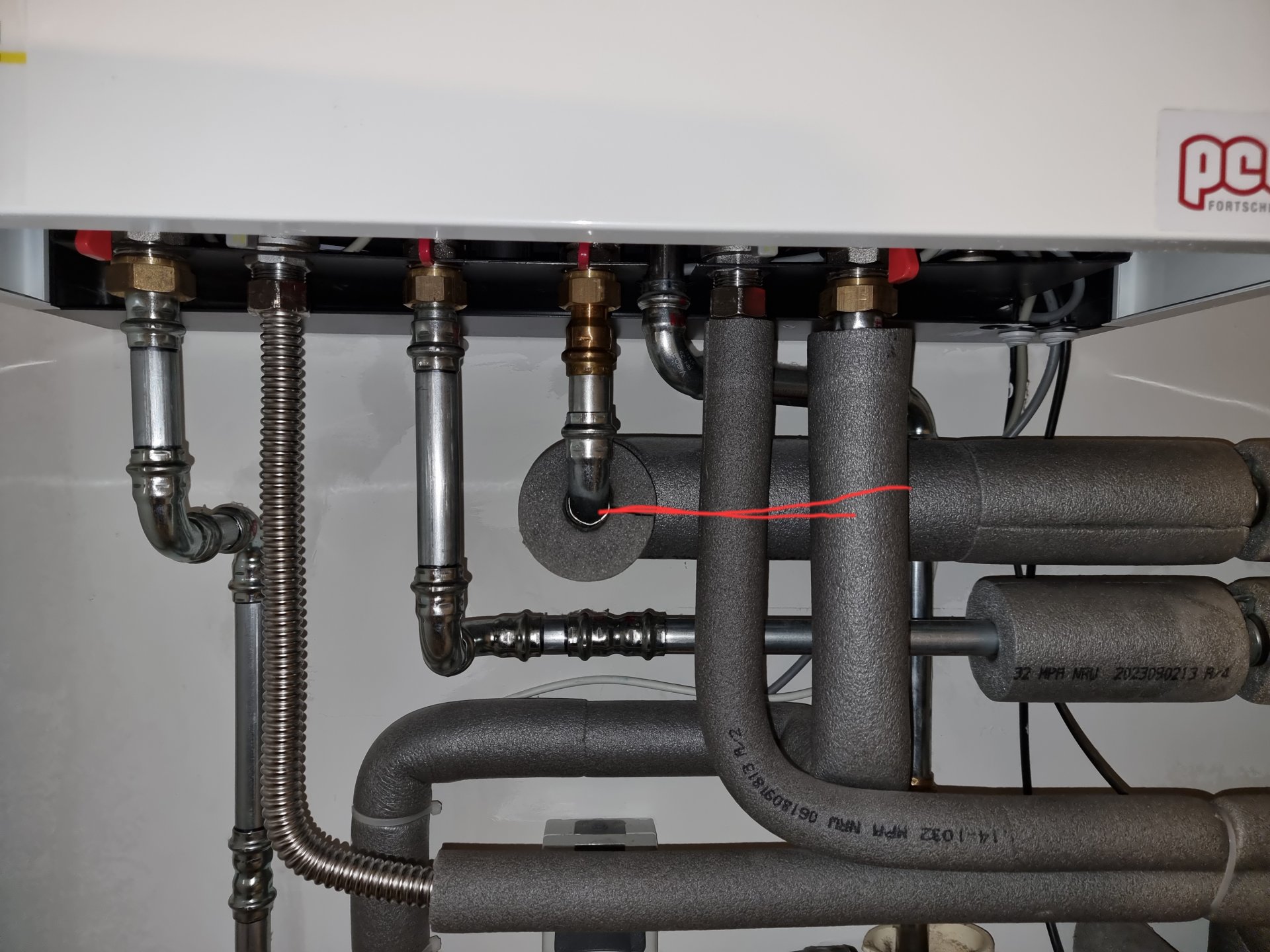

    An der rot markierten stelle befinden sich auf der Unterseite des Rohres diese Stellen.

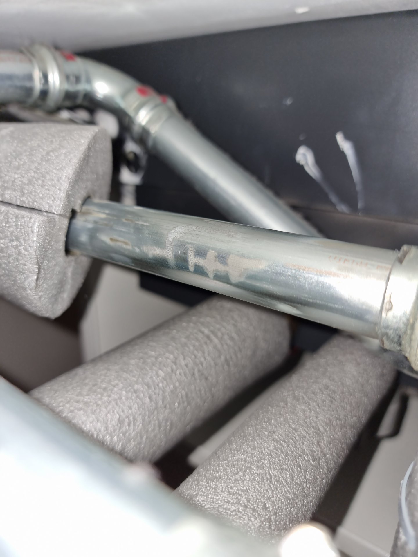

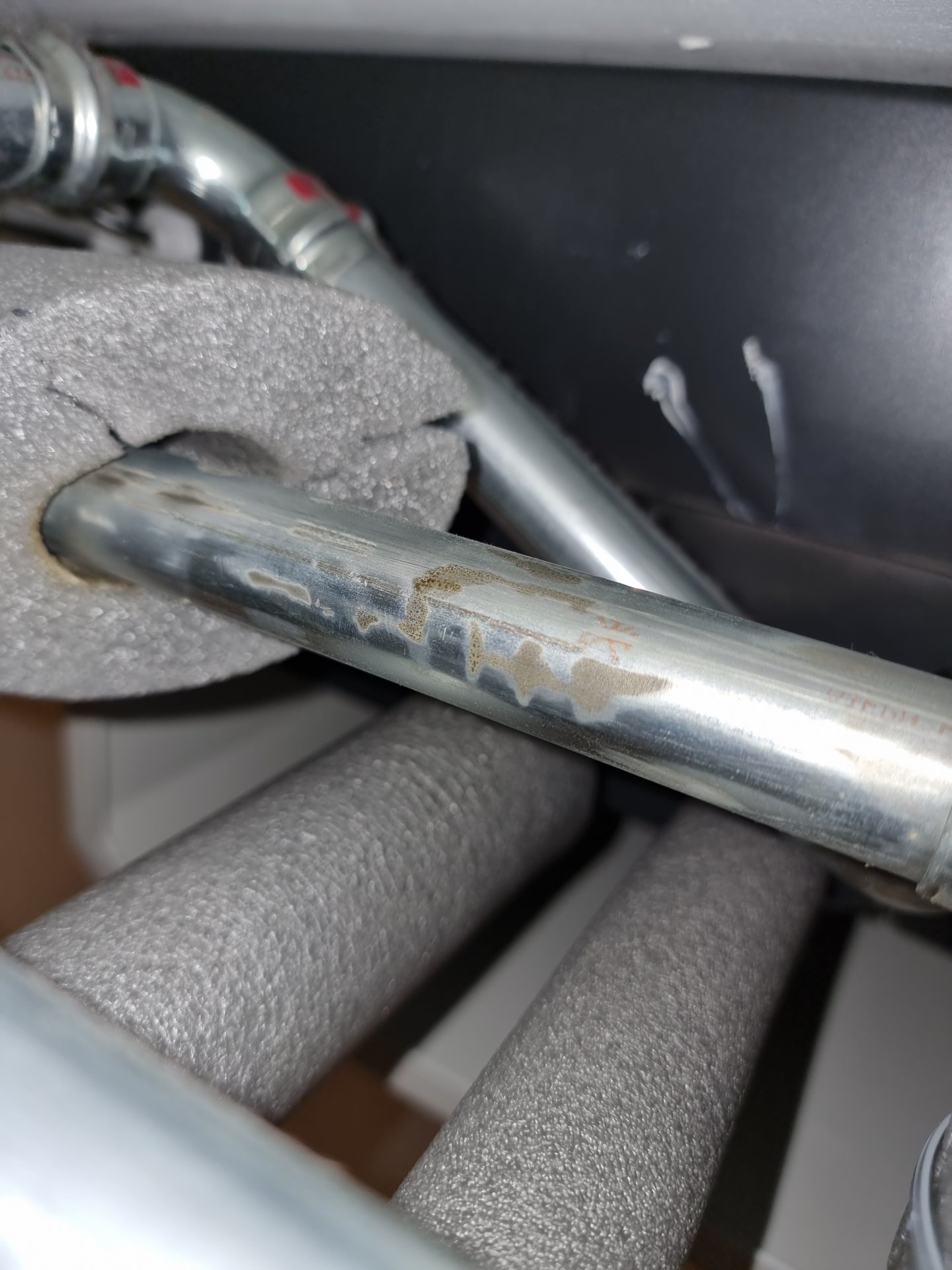

    Fühlt sich rau an und ist leicht bräunlich. Was mich wunder ist diese caramellartige Struktur.
    Bin mit Isopropanol drüber gegangen und konnte zumindest das braune etwas abwischen. Aber die Stellen sind immer noch da. Nur eben jetzt blank. Nun frage ich mich, ob das Korrosion ist.
    Da ich ja nun mittlerweile weiß, dass das c Stahl ist und der wohl ja gar nicht so toll ist bin ich natürlich umso mehr beunruhigt.
    Jetzt, wo es blank ist sieht es an manchen Stellen ein bisschen so aus, als wäre das mit Schleifpapier abgeschliffen worden. An einigen Stellen ist es aber auch weißlich.
    Kann das so drin bleiben? Muss der Abschnitt getauscht werden?
    Kann man eigentlich erkennen, ob eine Korrosion von innen oder von außen kommen würde?
    Die Rohre tauschen ist leider keine Option. Aber das ganze Thema macht mich echt mürbe.

    Es sollte das Wasser der gesamten Heizanlage getauscht werden , die Anlage mit Säure gespült werden und dann ph neutrales Wasser verwendet werden.

    Es handelt sich ja nicht um eine Inselanlage, sondern um Fernwärme. Der Strang versorgt rund 80 Einheiten. Da wird spülen und neu befüllen schwierig. Aber das Wasser wird aufbereitet und mit Zusätzen versehen. Da ist eine entsprechende Anlage vorhanden und das Wasser wird alle 6 Monate im Labor geprüft.

    Hab es mit isopropanol gereinigt. Das braune ist weg. Aber die Stellen sieht man noch. Wenn man mit dem Finger drüber fährt spürt man aber nichts.

    Na der Mock ist doch auch an der Innenseite der Dämmung sichtbar oder täuscht das ?

    Da war doch mal Dämmung angebracht? Vielleicht sind das Reste von Amstrong?
