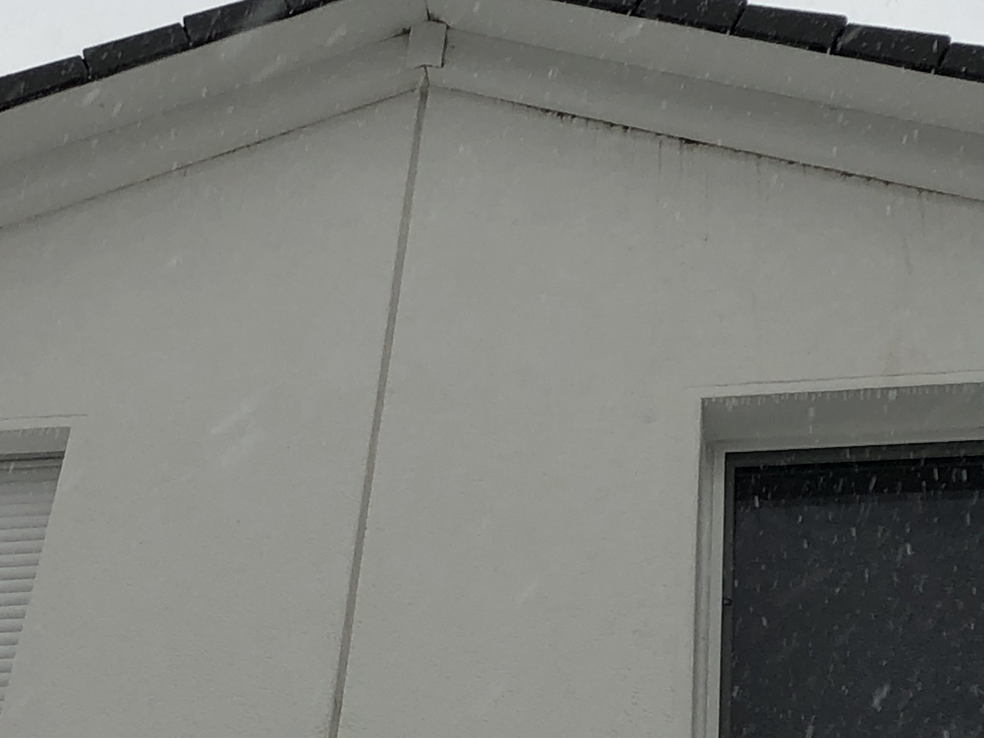

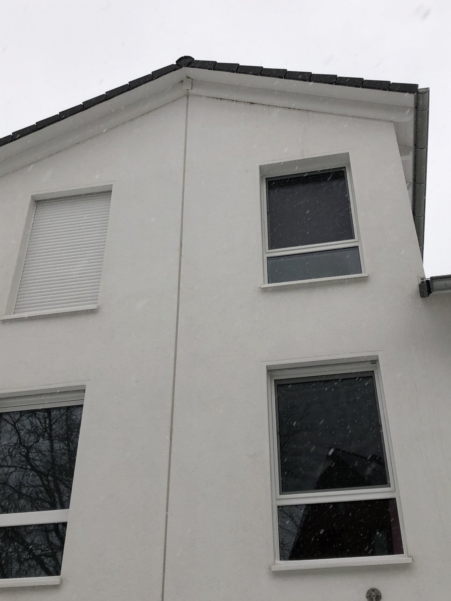

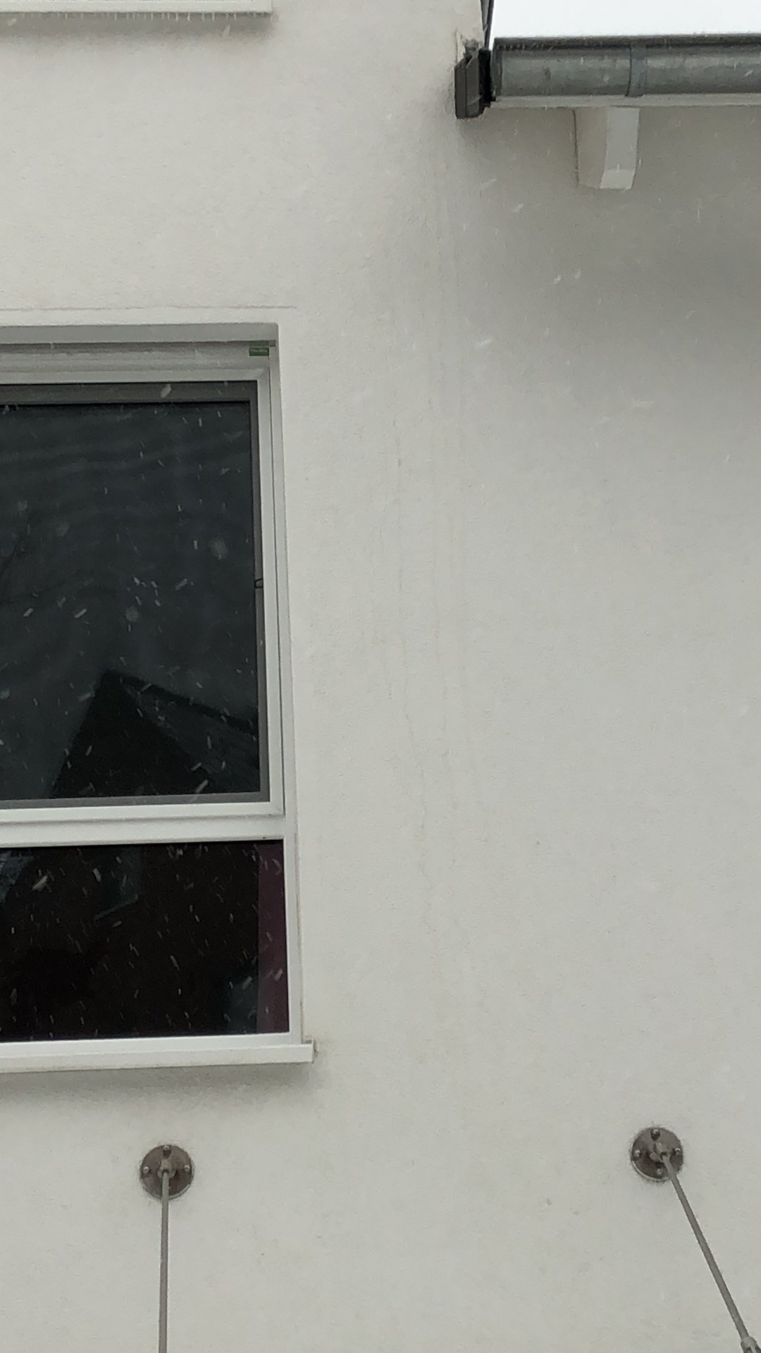

    Guten Morgen, heute morgen ist mir beim Schneeschippen aufgefallen, dass zwischen Dach und Hauswand irgendeine unbekannte Subtanz austritt und die Hauswand herunterläuft. Das Doppelhaus wurde vor 18 Monaten gebaut. Bilder habe ich beigefügt. Kann jemand aufklären, was hier los ist?

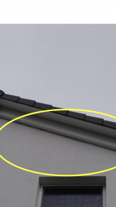

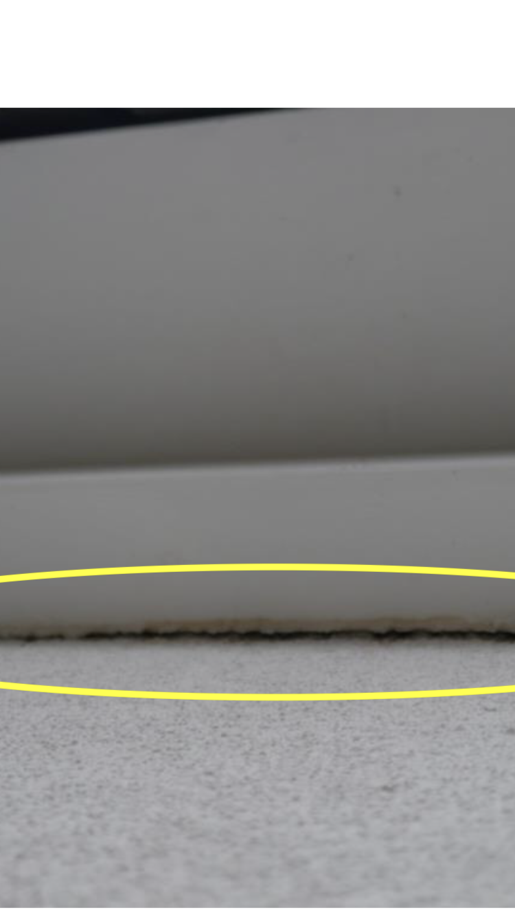

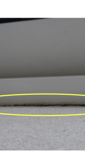

    Es treten hier erkennbar Verschmutzungen und Wasserlaufspuren aus der Anschlussfuge des Sparrens zur Fassade aus.
    Der Dachdecker hat die Dachpfannen hoch genommen und keinen Schaden festgestellt. Er sagte jedoch auch, dass dies nicht normal sei. Er sagte es könnte an der Nordausrichtung und der Kälte vorletzte Woche liegen, so dass sich Kondenswasser gebildet hat.
    Könnt ihr euch erklären, was hier los ist?

    Bisher siehst du nur Schäden und keine Mängel. Wie willst du die Probleme alleine beseitigen, wenn du noch nicht mal deren Ursache kennst?
    Wenn du den Bauträger in die Gewährleistungshaftung nehmen willst, musst du zuerst mal beweisen, dass die sichtbaren Schaden auf bauliche Mängel im Bereich des Dachrandes bzw. im Bereich des Fassade-Dach-Anschlusses zurück zu führen sind. Das ist für Laien in diesem Fall nicht leicht.
    Meine These geht in Richtung zweier verschiedener Ursachen:
    1. Wasser vom Dach:
    Da muss ein Dachdecker rauf und die Dachziegel aufnehmen und die Unterdeckung bzw. Unterdeckbahn im Ortgangbereich kontrollieren ob dort Treibregen oder Flugschnee in das Dach gelangen kann, also in den Bereich hinter der Ortgangschalung (Brettschalung auf dem giebelseitigen Dachüberstand).
    2. Tauwasser aus dem WDVS:
    Wenn Eure Fassade aus fehlerhaft verklebtem Wärmedämm-Verbundsystem besteht, so kann sich in der Klebezone des WDVS eine Thermik bilden und feuchtwarme Raumluft in dieser Klebezone aufsteigen. Im Winter kann diese feuchtwarme Luft dann oben im Anschluss zur kalten Dachschalung kondensieren und suppt dann an der Fassade herunter. Auch bei Leichthochlochziegelmauerwerk wurden solche Schäden schon beobachtet, wenn das Mauerwerk oberseitig nicht mit einem Mörtelbett verschlossen wurde.
    Ehrlich? Sowas können Sie alleine nicht klären.
    Sie brauchen einen Bausachverständigen, der Ihnen bei diesen Untersuchungen hilft.
    Der Bauträger wird das alles abwimmeln, weil er
    a) keine Ahnung und
    b) keine Lust
    hat, sich um Planungs-, Ausführungs- und Bauüberwachungsmängel zu kümmern, deren Beseititung nur seinen Gewinn schmälern (wenn er die Sache nicht auf die Handwerker abwälzen kann) und unbezahlte Zeit kosten.

    Würdest du dann anwaltliche Hilfe in Anspruch nehmen oder ist das Risiko zu groß? Ich denke mir das dies doch in keinem Fall bei einem 1,5 Jahre alten Haus normal sein kann. In 1-2 Jahren ist die Fassade ja völlig von Laufspuren übersäht.

    1. Der Sachverständige soll feststellen, dass am Ortgang Ablaufspuren an der Fassade vorhanden sind, deren Quelle der Spalt zwischen Sparren und Putz ist.

    Erstaunlich ist, dass keines der anderen 8 Häuser diese Laufspuren aufweist.
