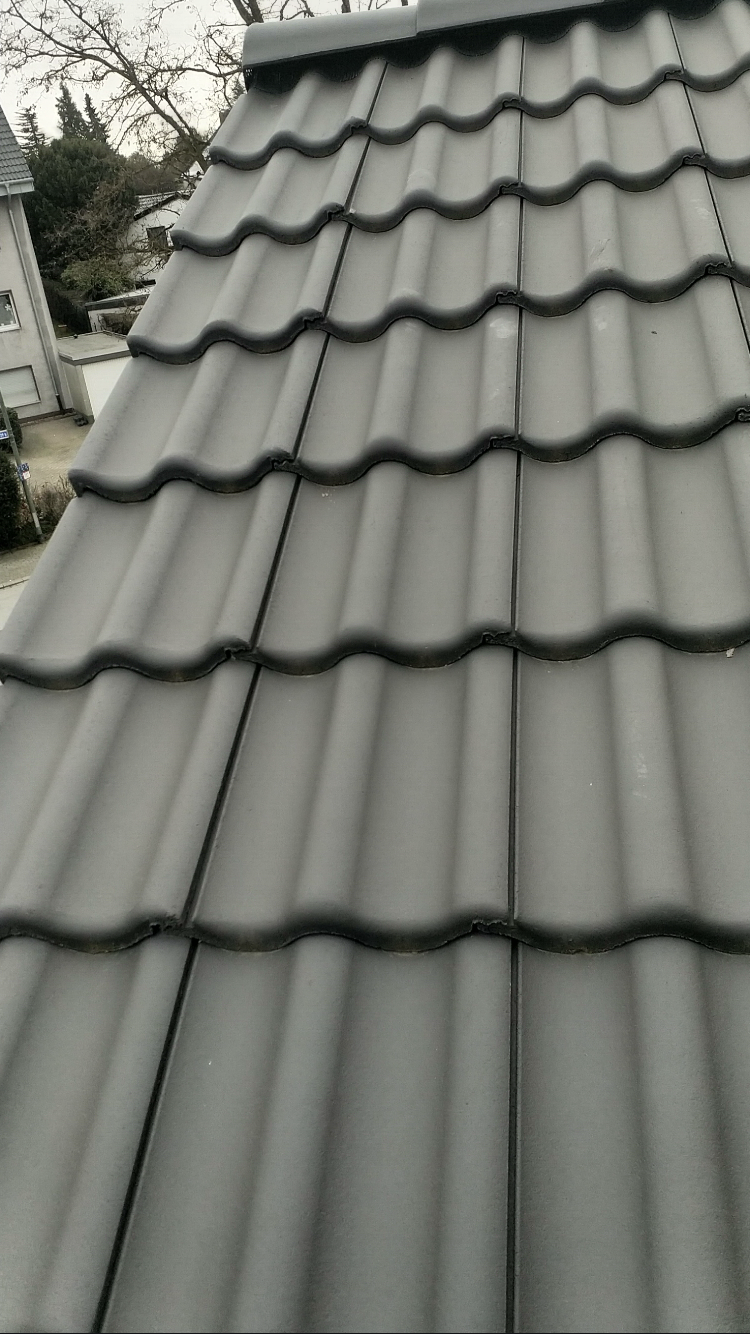

    Mir sind die Laufspuren aufgefallen als es vor 2 Wochen stark geschneit hat. Und wie meinst du ist der Schnee unters Dach gekommen, weil die Ziegeln nicht richtig Auflagen? Hätte dann die Bahn darunter nicht auch kaputt sein müssen, dass es herunterläuft?

    Bei den schwarzen Rändern oben, scheint da schon länger etwas von innen raus zu "suppen".

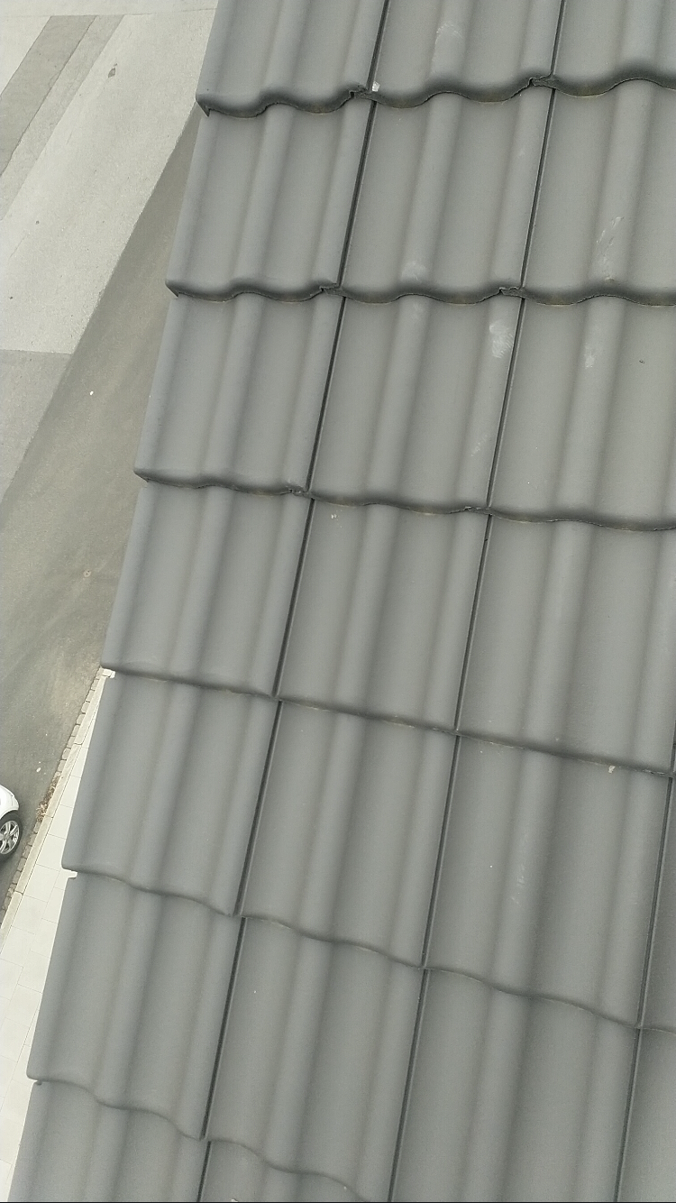

    Ich glaub eher, da rinnt es am Dachziegelrand vorbei rüber und dann runter.
    Das könnte man mit einem Ortgangblech beheben.

    Sei mir nicht böse, @Hercule, aber das ist so unsinnig...Du scheinst Ortgangziegel nicht zu kennen.
    Und selbst dann sieht man auf dem Fotos, dass das Wasser kaum wieder hoch fließen kann, um dann dahinter zu fließen...

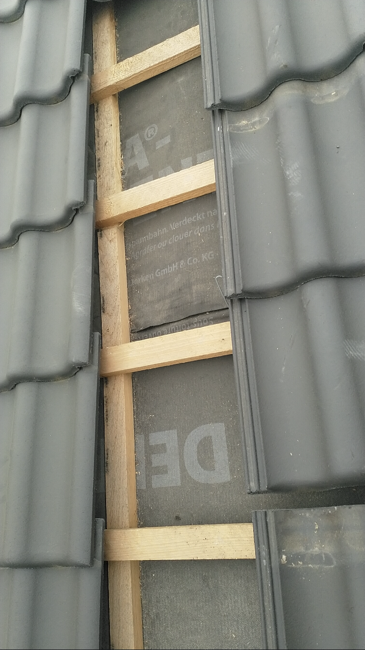

    Hallo, ich habe jetzt die Bilder vom Dachdecker bekommen. Finde ich wenig aussagekräftig. Aber er sagt, an seiner Arbeit liegt es nicht....
  10. #30 BaUT, 14.03.2021
    8.589
    5.341
    Bau-Ing.
    Na wenn es so ausgebildet ist
    dann kann es wohl nicht am Dach (Unterdeckbahn) liegen.
    Bleibt also weiter das Problem mit dem aufsteigenden Wasserdampf in der Wand.

    wichtig wär gewesen wie es unter der Unterspanbahn auf der Giebelwand aussah, ob da die PE gut angeschlossen ist ob zwischensparrendämmung in dem Bereich nass /schimmlig ist oder vieleicht sind ja die Steine vom Giebel oben nicht geschlossen

    Also der Dachdecker hat hier nochmal Stellung zu genommen als ich die Anmerkungen von Knuut eingebracht habe. Tatsächlich ist er nochmal aufs Dach gegangen und hat nichts feststellen können. Der Bauträger war ebenfalls vor Ort.
    Ich habe dann noch die Expertise von Baut eingebracht. Hier wurde entgegnet, es könnte nur von einem Loch in der Dampfsperre herrühren. Dann müsste aber auch Feuchtigkeit von innen im Haus sein und das sei nicht der Fall.
    Um eine falsche Verklebung des Wärmeverbundsystems festzustellen, müssten sie es herunterreißen. Falls dies dann nicht ursächlich sei, müsste ich den Spaß zahlen. Ich soll mich jetzt nochmal äußern.
