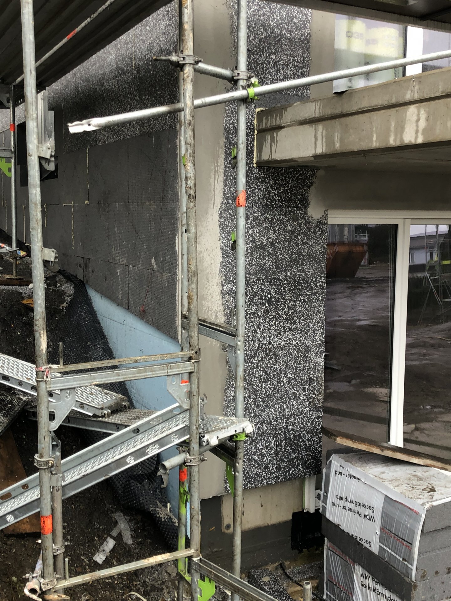

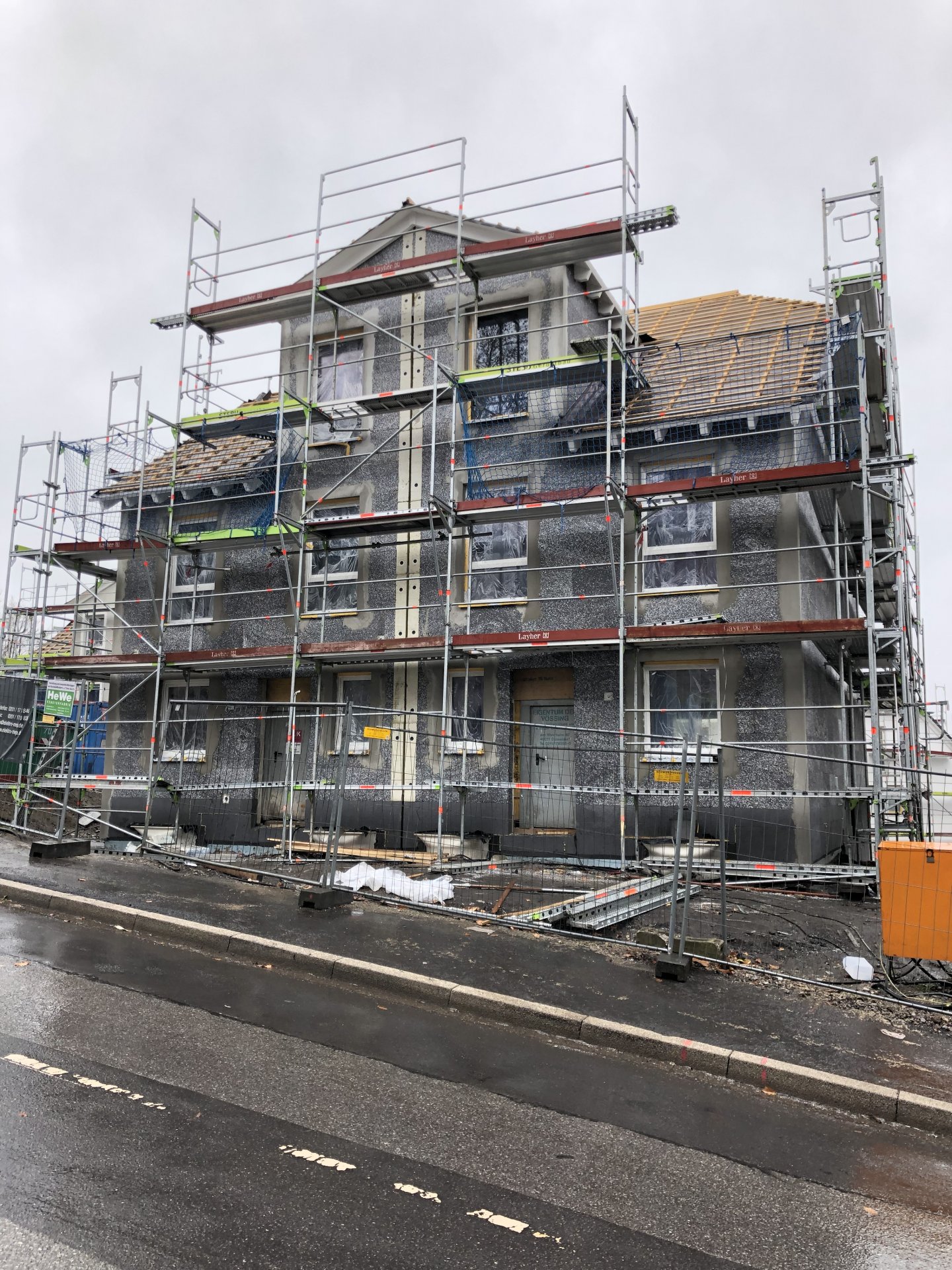

    Dieses Problem was @BaUT beschreibt, hast du ja hinter dem gesamten WDVS. Einen möglichen Schaden hast du ja bereits bei deinem Nachbarn gesehen. Tritt dieser bei dir erst nach 5 Jahren auf, bist du aus der Gewährleistung raus und muss den Mangel selbst beheben, obwohl du ja jetzt schon weißt, dass der Mangel mit dem falsch angebrachten WDVS vorhanden ist und das dein BT/GU sogar zugibt.
    Wenn es also ein Mangel ist und der BT/GU sich quer stellt, bleibt nur der Anwalt.
    Ja klar die ganze Front. Wir habe auch immer noch 2 Stellen (ca. 0,50cm x 1m), die immer noch nicht fertig sind. Im Rahmen der Selbstvornahme durch einen anderen Maler hat der auch gesagt, dass er die ganze Front streichen würde, weil man es sonst sieht.

    Mögliche Schadensmechanismen:
    1. Wasserdampf zieht in der Klebezone nach oben und kondensiert dann irgendwo im Dachkasten oder im Dachgebälk.
    a) Wenn es dort wieder raustropft sieht es hässlich aus
    b) wenn es im Dachkasten oder im Dach unbemerkt kondensiert, kann es zu Nassfäule in den dortigen Holzbauteilen kommen.
    2. Wenn das WDVS weitere Mängel hat (z.B. offene Fugen zwischen den Dämmplatten), so kann es zu rückwärtigen Durchfeuchtungen des Putzes und dadurch zu linearen und punktuellen Fleckenbildungen und zu verfrühter Alterung des Putzes kommen.
    3. Wenn die Anzahl der Klebepunkte nicht ausreicht, ist die nach Zulassung erforderliche Haftzugfestigkeit des WDVS nicht gegeben und es könnte passieren, dass sich bei einem Orkan die gesamte Dämmfassade (Dämmung+Putz) in Euren oder Nachbars Garten verteilt.
    4. Bei so eklatanten Mängeln vermute ich, dass auch die Anschlüsse zu den Fenstern und Fensterbänken minderwertig oder gar mangelhaft ohne entsprechende Dichtungen hergestellt worden sind.
    ...das sind nur die häufigsten Probleme, die ich in den letzten Jahren immer mal wieder auf Berliner Baustellen begutachten durfte.

    Ich habe noch 2 Bilder gefunden. Aber vermutlich helfen die nicht weiter, oder?
  9. BaUT
    9.417
    5.917
    Nö!

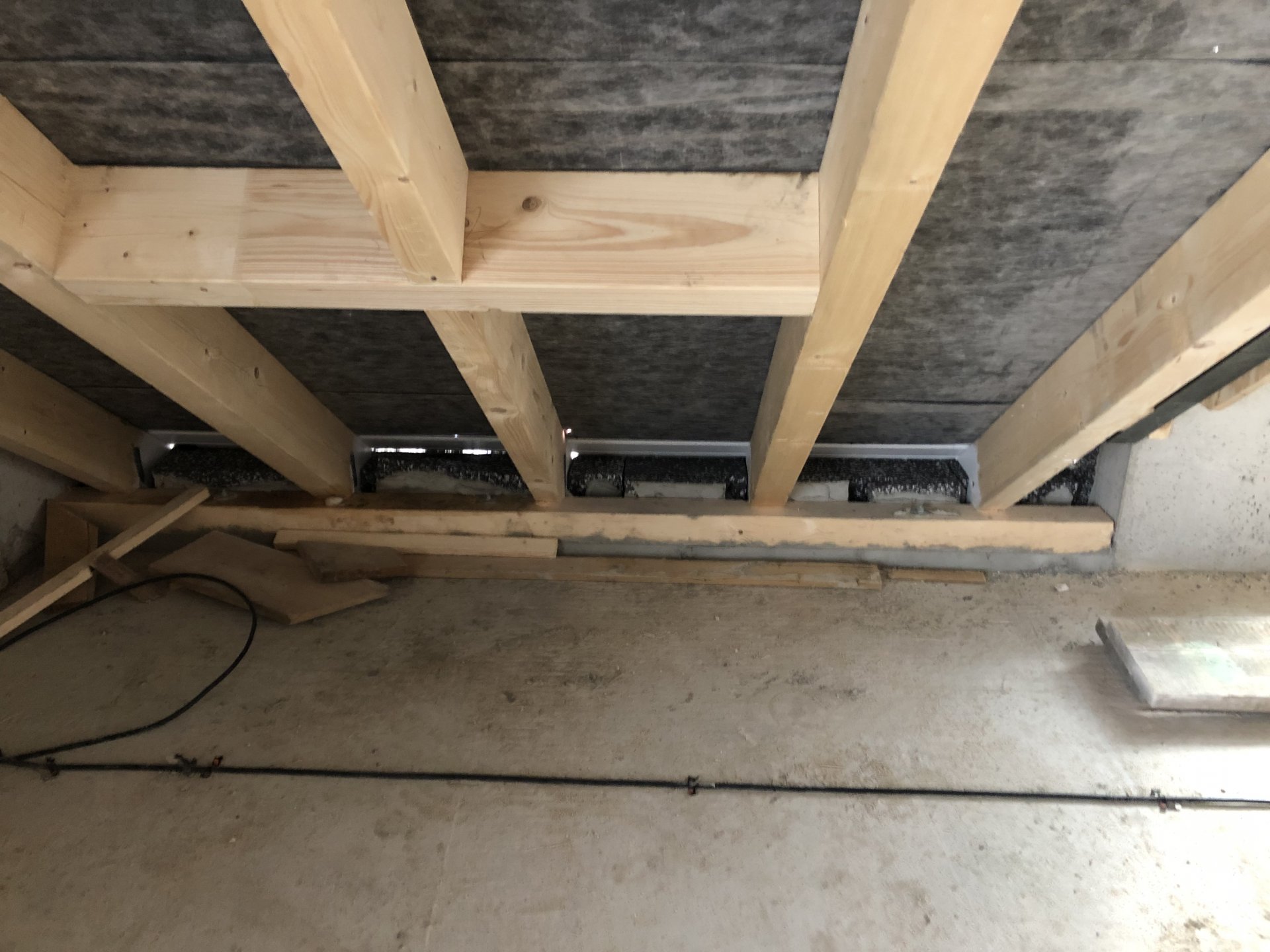

    Für den Fall, dass sich nichts tut und ich erstmal der Nachbesserung der oberen Reihe zustimme, da ich noch über 2 Jahre Garantie habe, würde ich gerne wissen ob:
    Wird die oberste Reihe geöffnet, müsste man doch sehen können, ob die Reihe darunter falsch verklebt ist? Du sagtest Zollstock dazwischen stecken. Dann hätte ich doch einen Beweis, oder?

    Das soll ein Sachverständiger machen. Schriftlich. Das hat auch vor Gericht gültigkeit.
    Alles andere bringt in solchen Fällen nichts.

    Guten Abend, ich habe noch ein Bild von der obersten Reihe gefunden. Bevor ich mein Einschreiben, wie von Baut formulier losschicke, würde ich mich freuen, ob es eine Aussage zulässt.
    VG
