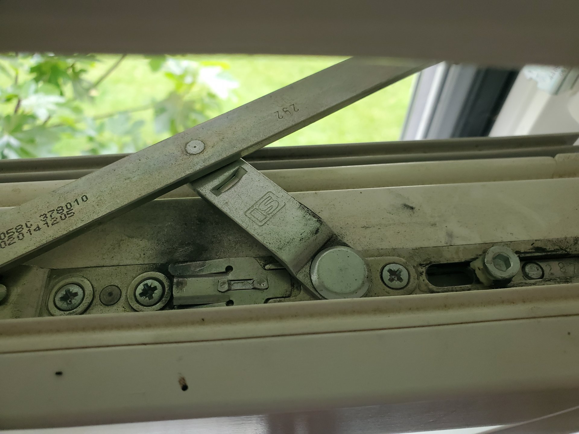

    Liebe Experten, ich brauche eure Hilfe, da mir folgendes passiert ist:
    Ein Dreh-Kipp-Fenster ist in Kippstellung offen und gleichzeitig auch in Drehstellung offen.
    Es lässt sich nicht schliessen, da sich der Griff nicht mehr ganz nach oben in Kipp Stellung bringen lässt (siehe Bild 1). Der Griff lässt sich problemlos nach unten (geschlossen) und waagrecht (Drehstellung) bringen doch nicht weiter nach oben als auf Bild 1 ersichtlich.
    Dadurch lässt sich das Fenster beim Scherenlager nicht mehr einhängen. (Siehe im Bild 2: der Schliessmechanismus/Pilzkopf? müsste dazu aus dieser Perspektive doch ganz links sein, doch das ist nicht möglich da der Griff klemmt...).
    Eine Fehlbediensicherung habe ich nicht gefunden, da gubt es keinen Riegel an der Seite des Fensterflügels (Bild 3).
    Alle anderen Pilzköpfe sind in Ordnung.
    Auch mit grösserem Kraftaufwand komme ich nicht weiter.
    Bitte helft mir, damit ich das Fenster wieder ganz schliessen kann, vielen Dank.
    Bild 1: Griff lässt sich nicht weiter nsch oben drehen.
    Bild 2 Scherenlager (der Schliessmechanismus kann durch blokierten Griff nicht in die richtige Position gebracht werden. Siehe Position Pilzkopf, dieser müsste dazu aus dieser Perspektive ganz links sein)
    Bild 3 (keine Fehlbediensicherung?)

    Ich würde die Eckumlenkungen mal abschrauben und allgemein schauen ob die Verzahnungen/Verbindung etc pp ( die ganze Mechanik) noch miteinander sozusagen noch verbunden ist...
    Hoffe du verstehst was ich meine
