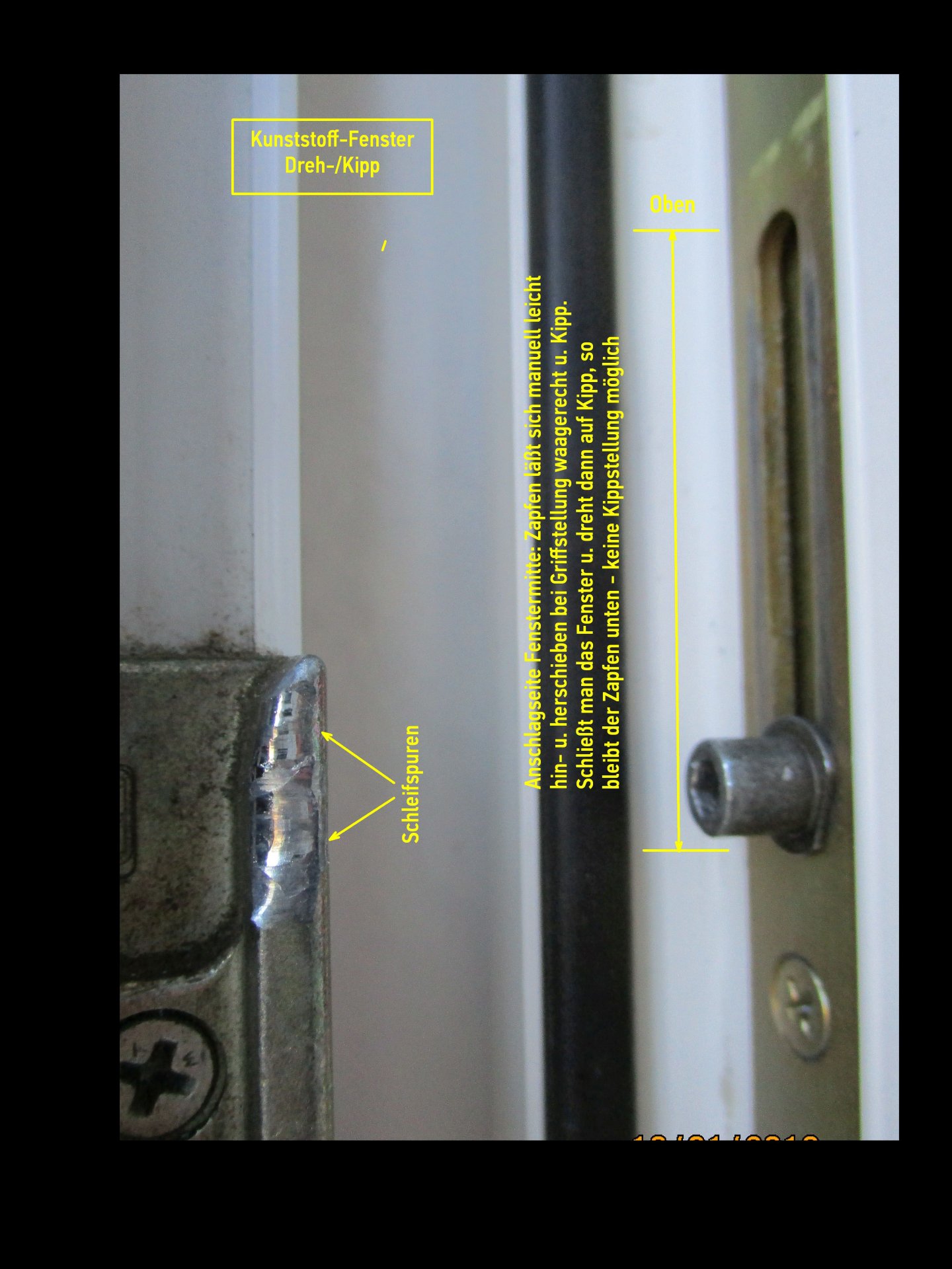

    ein Kunststoff-Fenster läßt sich nicht dauerhaft mit Kippstellung öffnen. Ursache liegt nach meiner Feststellung am einzigen Zapfen mittig auf der Anschlagseite (siehe beigefügtes Foto mit Anmerkungen).
    Bei normal geöffnetem Fenster (Drehstellung) läßt sich der Zapfen mit Band manuell leicht hin- u. herschieben (Griff waagerecht) und auch bei Kippstellung, d. h. ohne daß der Griff bewegt wird.
    Dreht man bei geöffnetem Fenster/Drehstellung den Griff nach oben auf Kipp, so bleibt der Zapfen dort stehen, wo man ihn manuell hingeschoben hat.
    Schiebt man den Zapfen manuell nach oben, drückt dann das in Drehstellung geöffnete Fenster zu und stellt den Griff auf Kipp, so klappt die Kippstellung. Schließt man das Fenster dann komplett (Griff unten), hört man, wie der Zapfen runterfällt. Danach läßt sich das Fenster nicht mehr kippen, d. h. der Zapfen bleibt unten.
    Bevor ich einen Fensterbauer holen muß, würde ich hier von einem Fachmann gern erfahren, warum dieser Zapfen locker ist u. sich nicht automatisch mit dem Griff nach oben schieben läßt, um die normale Kippstellung auszulösen. Die übrigen Zapfen bewegen sich jeweils synchron mit der Griff.
    Hoffe, es ist nur ein Einstellungsproblem und kein ausgeleiertes oder kaputtes Bandstück.

    Tippe, dass das Getriebe kaputt ist, oder die Eckumlenkung.
    Fehlbedienungssperre scheints nicht zu geben?
    Bitte weitere Infos: Welches Produkt, welcher Beschlag, welches Baujahr?
    Foto vom kompletten Beschlag wär nicht schlecht.
    Noch besser wäre natürlich ein hochgeladenes Video, das genau zeigt, wo das Problem liegt.

    @romeo toscanini: Haus/Fenster Baujahr 1991, Beschläge Fa. Weidtmann (Fa. gibt's nicht mehr).
    Welcher "komplette Beschlag" wäre per Foto relevant - oben Scherenbereich od. Ecklager?
    Ist meine Beschreibung der Problemstelle denn nicht ausreichend genug?
    Getriebe: Wenn das kaputt wäre, müßten doch die übrigen Zapfen auch nicht richtig funktionieren;
    das ist wie gesagt aber nicht der Fall.

    Ich tippe auf die Eckumlenkung. Das sind Gussteile, Kann mal beim schließen des Fensters passiert sein, wenn der "Zapfen" auf sein Lager gedrückt wurde.

    Fragen, falls die Eckumlenkung tatsächlich defekt u. auszutauschen wäre (hört sich logisch an):
    1.) Kann ein Fachmann vor Ort zunächst ohne weiteres konkret feststellen, ob und welches Bandteil kaputt ist? Dann müßte man das Teil zuerst besorgen, da es Fa. Weidtmann nicht mehr gibt. Kennt evtl. jemand noch die damalige Bandkonstruktion von Weidtmann?
    2. Wenn ein Ersatzteil da ist: Könnte Austausch vor Ort erfolgen und ohne Ausbau des Fensters?
    Nachtragsfrage zum Defekt: Dreht man nach Schließen des Fensters den Griff waagerecht und öffnet das Fenster wieder (Drehöffnung), hört man an der Anschlagseite ein kurzes hartes Knacken - so als würde das Fenster oben im Scherenbereich etwas nach vorn drücken. Womit ist das zu erklären?

    in der Regel kann das vor Ort erledigt werden. Flügel wird wahrscheinlich ausgehoben. Der Monteur kann die dann auch den Rest einstellen.
    Mein Tipp: 1 mal im Jahr mal die Beschläge warten oder warten lassen.
