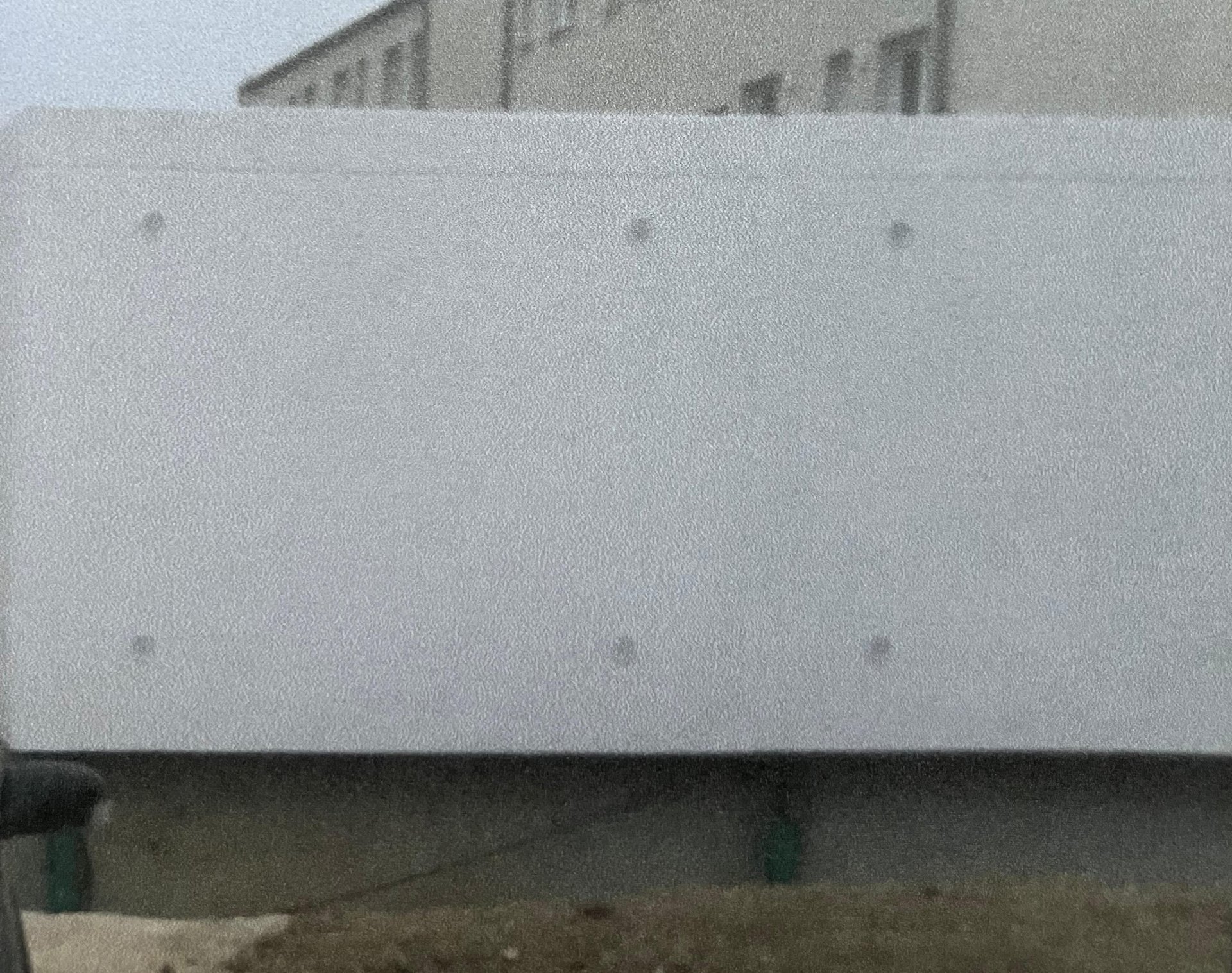

    1) In einer Garagenanlage gibt es einen Hohlraum unter den Fertiggaragen.
    2) Darf man aus technischer Sicht das Drehstromkabel für eine 11-kW-Wallbox unter den Garagen verlegen ohne es einzugraben?

    Ortsfeste und installierte Kabel müssen normgerecht (Kanal, Rohr, eingegraben) verlegt werden.
    was sagt denn der Installateur deiner Wallbox dazu?

    Wenn es einen Hohraum gibt, in den man das Kabel "reinwerfen" kann, warum dann nicht fachgerecht auch das passende Schutzrohr benutzen? Eingraben ist nicht zwingend nötig.

    Danke für die beiden Antworten.
    Die Fertiggaragen stehen auf Betonfundamenten. Zwischen dem Erdboden und den Garagenböden ist etwas Platz. Anbei ein Bild aus der Bauphase.
    Darf man ein Starkstromkabel in einem Schutzrohr zwischen dem Erdboden und den Garagenböden verlegen? Siehe Foto.

    Hm, das Bild ordne ich mal unter "Postsozialistischer Abstraktivismus" ein, keine Ahnung was man darauf erkennen soll. Um welche Leitungslänge geht es denn? Und gibt es unterschiedliche Verlegearten? (zum Einschätzen über was für ein Kabel wir eigentlich sprechen). Kommt das Kabel direkt an der eigenen garage an, oder muss es unter anderen Garagen verlegt werden.
    Wenn es direkt ankommt, kann man ja direkt an der Eintrittsstelle klemmen und dann Aufputz weiter fahren. Wenn wir von einem halbwegs robustem Erdkabel ausgehen, sehe ich auch kein Problem, die 2-3m unter der Garage "fliegend" zu verlegen. Dabei natürlich von Idealbedingungen ausgehend - meist trocken, keine akuten Probleme mit Nagern, keine direkte Sonneneinstrahlung usw. und natürlich: wirklich ein Erdkabel verwenden und kein NYM oder Gummischlauchleitung...

    Ich wüsste nichts was an sich dagegen spricht
    Normales NYM wie schon geschrieben nicht geeignet für UV Belastung oder dauerhaft Wasser und normales Leerrohr nicht geeignet für Nager :)
    sprich erdkabel nehmen und wirklich geeignetes Leerrohr .
    Ggf im US Stil mit metallischem Leerrohr….

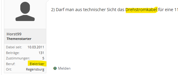

    Warum fragt das ein Elektriker?
    Nennt man das als Elektrikter wirklich "Drehstromkabel"?
    Ich hätte ja gesagt 5adriges Kabel für die Wallbox. Die Art wäre damit offen....
    Nennt man die 3-Phase sonst heute noch Drehstrom?

    Zurück zum Thema: ausreichend dimensioniertes NYY-J erdkabel in gutem schutzrohr (kabuflex, fränkische etc,) verlegen und gut ist
