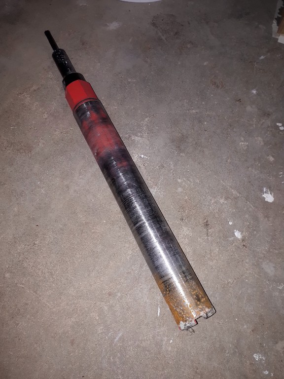

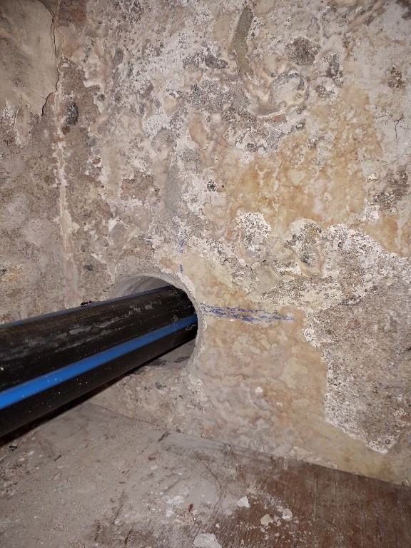

    Zur Neuverlegung einer Gartenwasserleitung benötige ich 2 Stück 50 mm Kernbohrungen durch Betonwände.
    Dazu hatte ich zufällig noch einen 26€ Kernbohrer 50x400 da den ich damals für ein Loch in einer gemauerten Wand angeschafft habe was ganz problemlos und sauber ging.

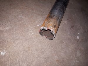

    Durch die erste Betonwand mit 25cm Stärke ging das Bohren im Grunde problemlos, es war aber eine reine Bohrzeit von 3h + viele Pausen erforderlich. Verwendet wurde ein einfacher pneumatischer Bosch-Bohrhammer mit SDS-Adaper für den Kernbohrer. Drehzahl war ca. 180 U/min (3 U/s) weil ich Bedenken bzgl. Überhitzung des Bohrers hatte. Am Bohrer ist kein nennenswerter Verschleiß (max. 0,2mm von 6,5) oder Schaden erkennbar und der Bohrhammer hat das auch problemlos durchgehalten.
    Mit welcher Drehzahl kann man mit einem solchen 50mm Bohrer trocken in Beton bohren ohne die Schneidsegmente zu überhitzen? Die zweite Wand ist vermutlich "bröseliger", aber mit mehr Kies.
  2. #2 Biamojul, 20.07.2019
    Biamojul
    Biamojul
    27.01.2018
    43

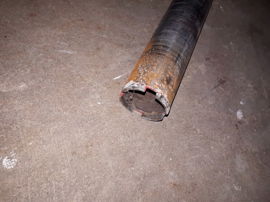

    Ich hab's inzwischen selbst ausprobiert, man kan mit der Bosch PBH 240 RE auch Vollgas (Leerlaufdrehzahl ist - lt. Daten im Internet - ohnehin nur 840/min) geben ohne dass etwas passiert, sind ja auch nur knapp über 600W und die Temperstur der Schneidsegmente erscheint mit OK..
    Dauert dann bei 45cm Beton (der dann im Inneren doch nicht so bröselig war wie erwartet) knapp 2 h. Ich hatte 3x mit 12mm vorgebohrt um mehr Platz für's Bohrmehl zu haben.
    Man muss nur das Bohrmehl und den Kern regelmäßig entfernen (teilw. mit Bohrkrone als Luftpumpe und gelegentlich aussaugen) und beim ersten Anzeichen von Verklemmen sofort etwas zurückziehen und dann mit ganz langsamem Vorschub und ohne Drück bei voller Drehzahl wieder weiterbohren.
    Die Bohrkrone hat jetzt noch 5,3mm Segmente, davor waren's 6,3-6,5mm. Der Verbrauch ist also OK.
