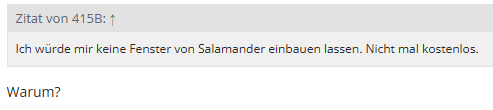

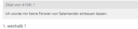

    Ich würde mir keine Fenster von Salamander einbauen lassen. Nicht mal kostenlos.

    1. weshalb ?
    2. findest Du Rieker besser ?

    Warum?
    Ich würde bei Standardfenstern das "billigste" nehmen, da alle gut sind (Veka, Salamander, Aluplast in der grds. Qualitätsreihenfolge, wobei ich Salamander als am oberen Ende der Mittelklasse einstufen würde.) und lieber vernünftiges Geld in den Einbau verwenden. Beschläge & Co. können im Zweifel bei allen Anbietern auch identisch sein (Veka mit Billigbeschlägen ist auch Mist).
