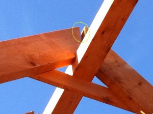

    am vergangenen Samstag wurde der Dachstuhl unseres Einfamilienhauses gerichtet. Am Ergebnis sind mir - als Laie - drei Dinge aufgefallen:

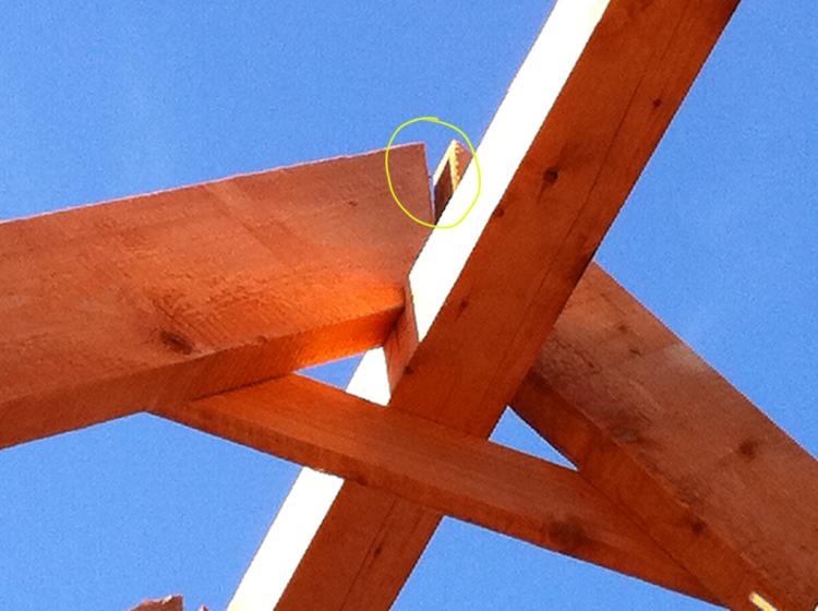

    1.) Unser Haus bekommt einen dritten Giebel (Frontspieß). An einem der Sparren fehlt offensichtlich die Spitze (siehe erstes Foto - a.jpg).

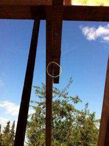

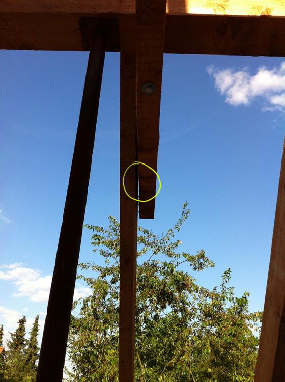

    2.) An die Mittelpfetten wurden waagerechten Balken geschraubt. Diese wurden mit den Sparren jedoch nur vernagelt. In einigen Bereichen gibt es einen 5 bis 10 mm breiten Spalt zwischen waagerechtem Balken und Sparren (siehe zweites Foto - b.jpg). Auf dem Bild verläuft die Mittelpfette am oberen Bildrand von links nach rechts.

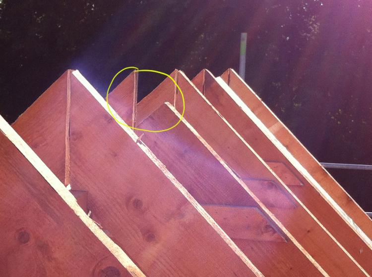

    3.) Oberhalb der Firstpfette enden die Sparren nicht direkt aneinander, sondern es gibt jeweils einen etwa 5 cm breiten Spalt - dies ist bei jedem Sparrenpaar so.

    Den am First zu kurzen Sparren würd ich mal auswechseln lassen, das der überhaupt verbaut wurde spricht nicht gerade für den Zimmerer ....

    Ich bin zwar kein Zimmermann, komme aber aus einer Zimmerei/ Dachdeckerei und ich finde die Punkte, sofern der Abbund nach Statik befestigt wurde zu vernachlässigen. Holz ist ein Werkstoff der nun mal dreht, schwindet und gewisse Toleranzen vorhanden sind. Der Abbund scheint vor Ort von den Zimmerleuten angefertig worden zu seien? So lassen sich zumindestens Bild 1 und 3 erklären. Bei Bild 1 sieht es für mich so aus, als wäre der Sparren einfach zu kurz gewesen zu sein. Wahrscheinlich zu vor beschissen abgelängt, das am Ende was gefehlt hat. Bild 3 würde ich wohl unter verrissen zählen. Hat man natürlich nicht, wenn der Abbund aus der Abbundstraße kommt und mittels CNC gearbeitet wurde.
    Bei Bild 1 wird sich höchstwahrscheinlich der Dachdecker nicht freuen, weil er nichts zum festmachen hat für die letzte Latte inkl. Firstlatte. Die beiden anderen Bilder finde ich nun nicht bedenklich, sofern ausgeschriebene Eisen etc. verwendet worden sind. Das Problem wäre aber relativ schnell und günstig zu beheben.

    5 cm Luft im First sind zuviel. Befestigung der Firstlatte wird schwierig und für die oberste Latt wir es schon eng. Das kann aber relativ unaufwendig nachgearbeitet werden.
    Der eine Sparren ist zu kurz geraten. Entweder den Sparren kurz tauschen oder eine Verlängerung seitlich beilegen. Ist nicht schön, aber ausreichend.
