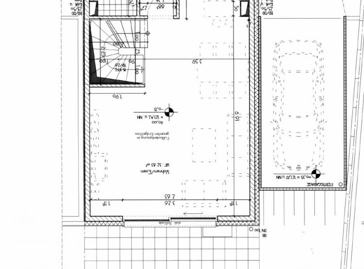

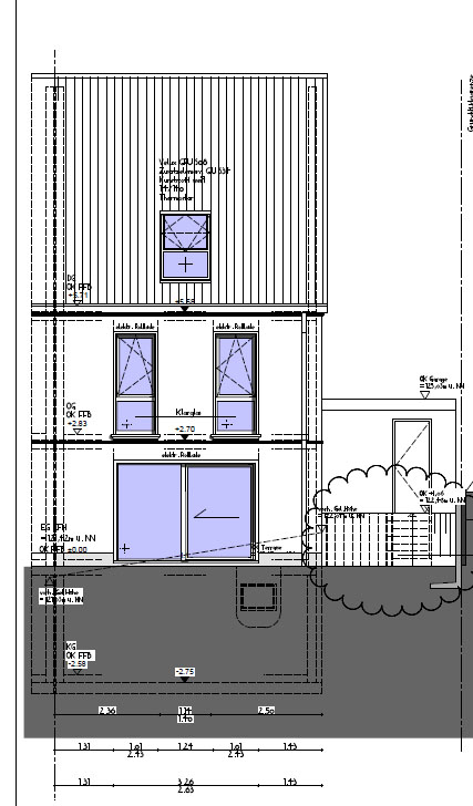

    ich hoffe meine Frage erwartet nicht zu viel "Glaskugel-schauen" von Euch. Wir haben folgendes Problem: Beim Bau mit einem BT haben wir eine dreifach verglaste PSK-Schiebetür (Gesamtbreite ca. 3,20m, Höhe ca. 2,10m) in Auftrag gegeben.
    Heute erreicht uns ein Schreiben, dass das feststehende Seitenteil (ca. 1,45m breit) aus technischen Gründen (=zu groß bzw. breit) mit einer dreifach Verglasung nicht realisierbar ist und sie uns deshalb eine von beiden Scheibeninnenseiten beschichtete Zweifachverglasung einbauen.
    Nun zu meiner Frage: Kann das sein? Und kann man aus der wenigen Info, die wie hier bekommen haben, daraus schließen dass die Qualität der beschichteten Zweifachverglasung in etwa der bestellten Dreifachverglasung nahe kommt?
    Danke schonmal im Voraus und liebe Grüße
    Nadine

    da müsstest du eine zeichnug einstellen, wie es geplant ist.

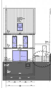

    @schriebs 71: Danke, damit kann ich genausoviel bzw. genausowenig anfangen, wie mit der Aussage meines BTs :-(
    @ rolf: Das sind die einzigen Zeichnungen die ich habe.... Ausschnitt.jpg Gartenseite.jpg

    Die Firma schreibt das ja nicht spaßhalber, dass es nicht geht! Es hat keiner ein Interesse, den Kunden nach der Bestellung zu kontaktieren und zu sagen "sorry, geht doch nicht!"...
    Es wird einen technischen Grund haben, und ich kann mir schon vorstellen, welchen.
    Anhand der Fehlerbeschreibung ist klar herauszulesen, dass es sich um ein 70 mm Profil handeln muss (auch wenn der Flügel vielleicht ein wenig dicker ist). Ich kenne Hersteller, die bauen in sowas Dünnes prinzipiell kein 3-fach Glas ein.
    Der Stock hat nur 70 mm, und da kann man nicht unbegrenzt alle 3-fach-Glas Varianten einbauen, weil zu wenig Platz ist.
    Bei dir wirds jetzt genau so sein, dass die Maximalgröße für 4 mm dickes Glas überschritten wurde, und daher das Glas 6 mm dick wird (zumindest einzelne Scheiben davon, wenn schon nicht alle 3), und das geht sich dann nicht mehr aus..
    Lösungsvorschlag 1: Du bist da ganz knapp an der Grenze. Mach das Element 10 cm schmäler und dann gehts wahrscheinlich.
    Lösungsvorschlag 2: Die hässliche Variante mit der glasteilenden Sprosse (dann wird das Glas auch dünner). Technisch ok, optisch natürlich nicht.
