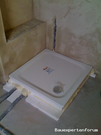

    Ich trau mich ja fast schon nicht mehr, aber hier ist die Duschwanne:
  13. #33 Pascal82, 06.10.2009
    Pascal82
    Pascal82
    11.08.2008
    1.519
    techniker
    Bayern Oberpfalz
    @animal,
    da musst du aber schon wirklich den letzten schrott erwischen!
  14. #34 Ralf Dühlmeyer, 06.10.2009
    Ralf Dühlmeyer
    Ralf Dühlmeyer
    14.06.2005
    34.296
    23
    :mauer :mauer :mauer
    Mit Silikon und Bauschaum
    kann man ganze Häuser baun :bounce:
    Am besten sind das jetzt noch Trittschallplatten (zusammendrückbar).
    Pfuscher gibts in allen Gewerken, aber ich glaube, prozentual ist der Antei bei den Sanilötern am höchsten - mit grossem Abstand!!!
  15. #35 Ralf Dühlmeyer, 06.10.2009
    Ralf Dühlmeyer
    Ralf Dühlmeyer
    14.06.2005
    34.296
    23
    Sehr schick auch der Schlitz in der geputzten Wand.
    Da kann kein Gewebe, kein Streckmetall, nix mehr drüber. Das auswerfen hält NIE. Und wie soll dann die Flächenabdichtung funzen????
    Ach so - die sparen wir dann auch gleich ein. Suuuuper Idee.

  17. #37 elAnimal, 06.10.2009
    elAnimal
    elAnimal
    13.10.2008
    295
    Project Manager
    Hanhofen
    Ich wollte es mir ja verkneifen, nicht dass es ihn noch härter trifft, aber spätestens wenn mal jemand Schwereres als deine Kinder duschen will, bewegt sich da was :irre
    Normalerweise kenne ich das so, dass es einen Duschtassenträger gibt, der kommt unter die Tasse direkt auf den Estrich, idealerweise sogar auf die Rohdecke und gut ist, stabil und nix kann sich mehr setzen... *kopfschüttel*
    LG elAnimal
  18. #38 Ralf Dühlmeyer, 06.10.2009
    Ralf Dühlmeyer
    Ralf Dühlmeyer
    14.06.2005
    34.296
    23
    Ich unterlasse es, schlechte Nacrichten in Homäopatischen Dosen zu überbringen, weil das den Leidensweg nur unnötig verlängert.
    Kurz und schmerzhaft - wie beim Abreissen von Pflastern auf behaarten Körperteilen
  19. #39 Pascal82, 06.10.2009
    Pascal82
    Pascal82
    11.08.2008
    1.519
    techniker
    Bayern Oberpfalz
    nur die harten kommen in garten:-)
    aber vielleicht haben wir ihm ganz umsonst angst gemacht und darunter befindet sich das trägerkeutz ganz ordnungsgemäß und das styro und der schaum sind nur zur dämmung exakt eingabracht:-)
  20. #40 elAnimal, 06.10.2009
    elAnimal
    elAnimal
    13.10.2008
    295
    Project Manager
    Hanhofen
    Es ist echt hart, aber irgendwie sieht so aus wie, wir nehmen mal 1-2 Platten Styropor, schmieren Bauschaum drauf, setzen die Duschtasse drauf und so lange der Schaum noch matschig ist wird das ganze per Wasserwaage ausgerichtet... anschließend wahrscheinlich noch schwer belastet, damit der Schaum nicht alles wieder schief macht :D
    Ist echt krass was manche "Fachleute" da zusammenbasteln!! :respekt:irre
