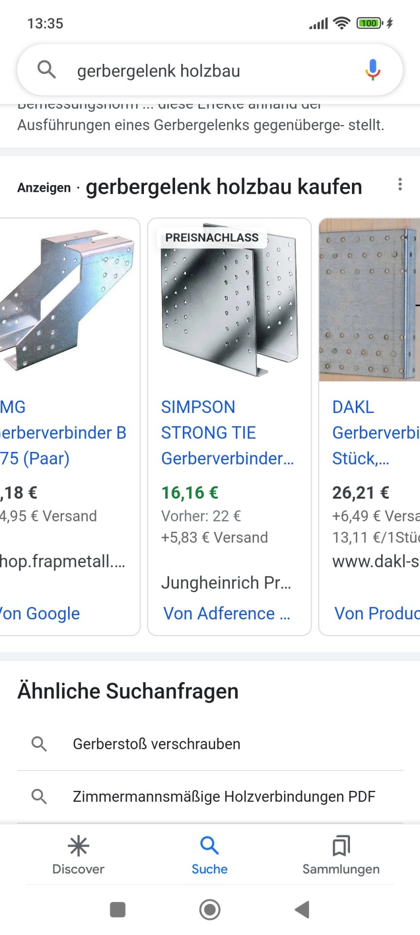

    ich muss einen tragenden Holzbalken, (Träger für eine Terrassenüberdachung) dreiteilen.
    Grundsätzlich lege ich diesen auf zwei Gabeln auf, muss diesen aber dreiteilen, da ich ihn sonst nicht an den Einbauort bringen kann.
    Hinsichtlich Durchbiegung (Gebrauchtstauglichkeit) ist der Balken als Ganzes so berechnet, dass dieser in Feldmitte annähernd ausgelastet ist.
    Wie kann ich diese drei Teilstücke zu einem Balken kraftschlüssig miteinander verbinden? Die Teilung ist 25% - 50% - 25%.

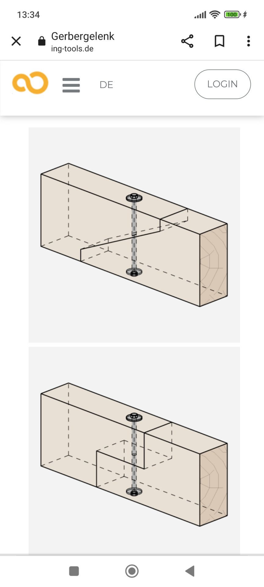

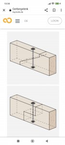

    Gerbergelenk Holzbau , gibt es auch mit Lagerung, wobei allerdings Lagerung direkt unter dem Gelenk nicht so sinnvoll ist.

    Ist damit auch die Übertragung von Momenten möglich?
    Rein theoretisch ist ein Gerbergelenk nur im Momentennullpunkt möglich, den ich beim Einfeldträger nur an den Auflagern habe. In den Viertelspunkten müssen doch die Momente übertragen werdern?

    Genau, und deshalb wird das schwierig mit Anstückeln. Du könntest die Stöße mit angelaschten Hölzern überbrücken. Ich rate mal, dass du dann grob noch mal die gleiche Menge an Material brauchst.

    Vereinfacht gesagt stellt sich an der Stelle des Biegegelenks der Momentennullpunkt von selber ein. Und mit einem Gelenk drin ist das kein Einfeldträger mehr, sondern eine kinematische Kette.
    Nicht zwingend, die Laschen könnte man auch oben und/oder unten anbringen. Man könnte auch ein Sprengwerk über dem Träger errichten. Oder zusätzliche Stützen aufstellen. Oder das Tragwerk insgesamt umändern. Aber vielleicht passt der Balken ja doch irgendwie am Stück rein.
